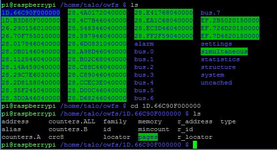

Dual Countereita minulla on 2kpl ja molemmissa laskureissa "A" -ja "B" -laskurit käytössä.
En ole saanut näkymään mitään vielä Talologgerissa.
Onkos jokin echo komento, jolla voisi tarkistaa counter.A ja counter.B lukeman että tuleekos sinne yhtään mitään?
  • Millä komennolla saisi kurkattua onko mitään tietoa kerääntynyt Dual counteriin.JPG
    60,6 KB · Lukukerrat: 587
Vs: Raspberry pi ja 1-wire
Ismo67 sanoi:
cat /home/talo/owfs/1D66C90F000000/counters.A
cat /home/talo/owfs/1D66C90F000000/counters.B
Luulisin
