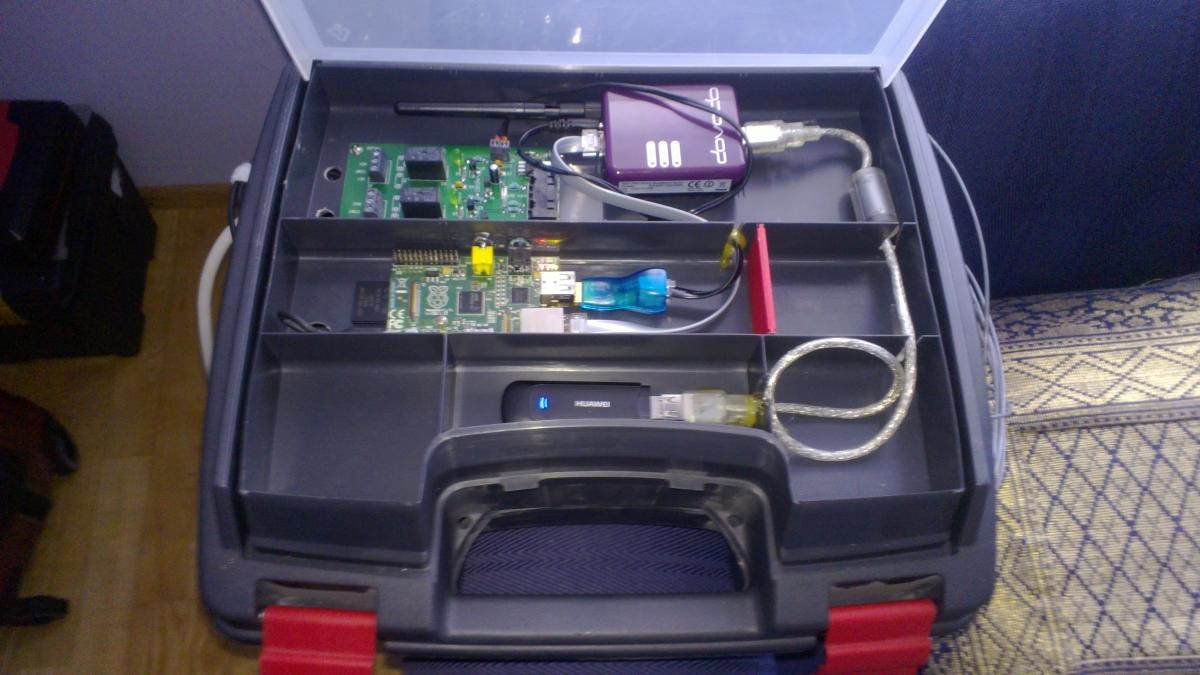

Kannettava mitta-asema rakennettuna pakin kanteen.
Rasberry + DS9094 + Dovado + 3G nettitikku, kuvassa myös Tietopetrin relekortti ei kytkettynä.
Sisällä pakissa powerit, liitäntärima, piuhaa.
    93,8 KB · Lukukerrat: 555
Vs: Raspberry pi ja 1-wire
apophis sanoi:
Hieno!!! Onko tuossa Dovadossa wlan tukiasema?
On, se myös valvoo että 3G yhteys pysyy päällä. (testaa kolmea nettiosoitetta). Jos yhteys tökkii se
resetoi mokkulan ja tarvittaessa itsensä. Resetistä tulee tekstiviesti/sähköposti ja sitä voi myös komentaa tekstarilla.

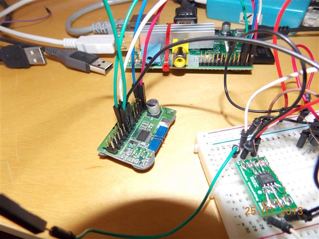

Halpa level shifter syntyy peltisaksilla vanhasta näytönohjaimesta leikaten vaan pala, eikä tartte edes tinailla paljon, ja mikä ajan säästö kun ei tarvitse odotella maailmalta.
    116,8 KB · Lukukerrat: 561

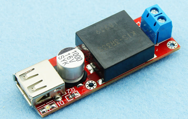

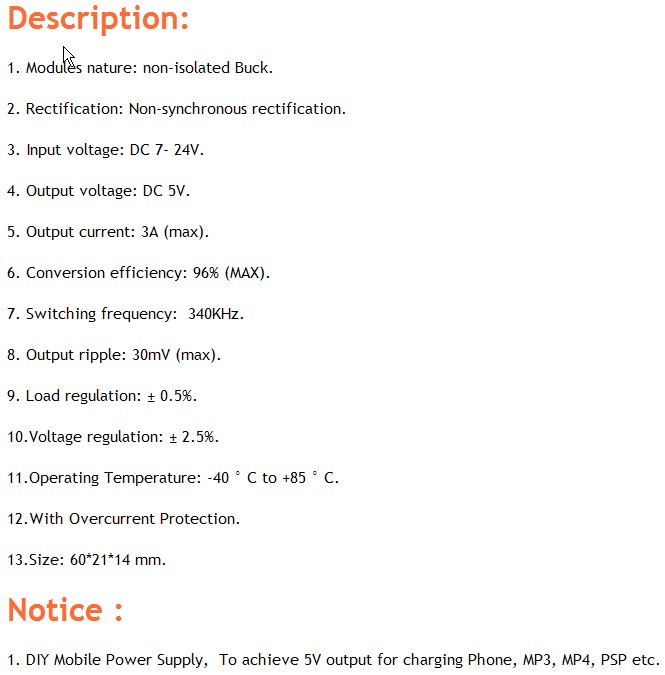

Tuollaisia ajattelin tilailla, kun nurkkiin on jäänyt lojumaan useita läppärin 19V virtalähteitä joille ei oo tullut keksittyä aikaisemmin mitään uusiokäyttöä.
http://www.ebay.com/itm/5V-USB-Output-Converter-DC-7V-24V-5V-3A-Step-Down-Buck-KIS3R33S-Module-/140832358304?pt=LH_DefaultDomain_0&hash=item20ca433fa0
Ilmeisesti tuottaa usb speksien mukaista sähköä.
Noi isomman virran 5V adapterit tuppaa olemaan aika kovissa hinnoissa ainakin täällä kotimaassa.
Ikävä kyllä niitä joutuu odottelemaan maailmalta :(
