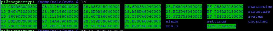

Onkos kellään Hobby Boardsin 4 porttista hubia raspiin kytkettynä?
Sain itse RP12 kortin pelaamaan Raspissa ja sain kätevän komentorivin Olammilta tuon RP12:n käyttöönottoon automaattisesti buutissa. mutta...
Itselläni noita hubeja (tähtimäinen verkko) on nyt 1-wire verkossa 3kpl, joista kaksi näkyy Raspille.
Yhtään anturia ei näy koska kaikki nuo portit on suljettuina oletuksena ja siksi yhdestäkään noista neljästä haarasta ei lueta yhtään anturia. Kaksi hubia näkyy sillä toinen hubi on ensimmäisen hubin "pass trough" portissa ja kolmas on kytkettynä toisen kytkinpuolelle ja ei siksi näy kun portit on oletuksena suljettuna.
Ei kellään olisi vinkkiä miten Linuxissa nuo käsketään "OWFS" komennoilla käytännössä päällle nuo portit (siis kaikki portit per hub).
Eli miltä Linux komentorivin tulisi näyttää että nuo hubin kaikki portit on päällä?
Itselläni Linux:n koodaaminen on kopio ja liitä tasolla.

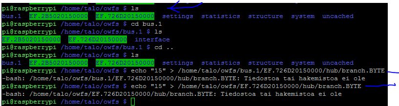

Jos ko. rasbissa on asennettuna owhttpd niin selaimella voi tutkia (portti http://RasbiIP:2121) 1-wire verkon rakennetta.
Kannattaa kokeilla ilmestyykö tuo Hobby Hubi sinne listaan kun sen kytkee ja tuurilla selaimella pääsee muuttelemaan noita rekisterin arvoja.
Rekisteri 0x61 määritellään yksi/monikanava käyttö.
Rekisteri 0x21 vasemmanpuoleiset bitit sitten määrittää mikä kanava käytössä.
Kun sopivat arvot löytyy niin sama onnistuu sitten komentoriviltäkin tyyliin:
echo "230" > /mnt/1wire/bus.0/12.7AD769000000/set_alarm
Ilmeisesti HobbyBoard on tehnyt oman piirin tuohon tarkoitukseen ja en tiedä tukeeko OWFS sitä.
Mutta teoriassa näin...
Edit:
Kyllä Hobbyboards löytyy owfs tuettujen listalta, tässä vähän tietoa:
http://owfs.org/index.php?page=4-channel-hub
EF.1234323424/hub/branch.BYTE # binary number of the status (15=all on, 2=only branch.1 on)
Olisiko kaikki kanavat päälle:
echo "15" > /mnt/1wire/bus.0/EF.1234323424/hub/branch.BYTE
Kanava0 päälle:
echo "1" > /mnt/1wire/bus.0/EF.1234323424/hub/branch.BYTE
Kanava0&1 päälle:
echo "3" > /mnt/1wire/bus.0/EF.1234323424/hub/branch.BYTE
jne
Tuohon täytyy sitten korjata oman hubin osoite jos se on jokaisessa hubissa yksilöllinen ja tietysti hakemistopolku (/mnt/1wire)
jos se on eri

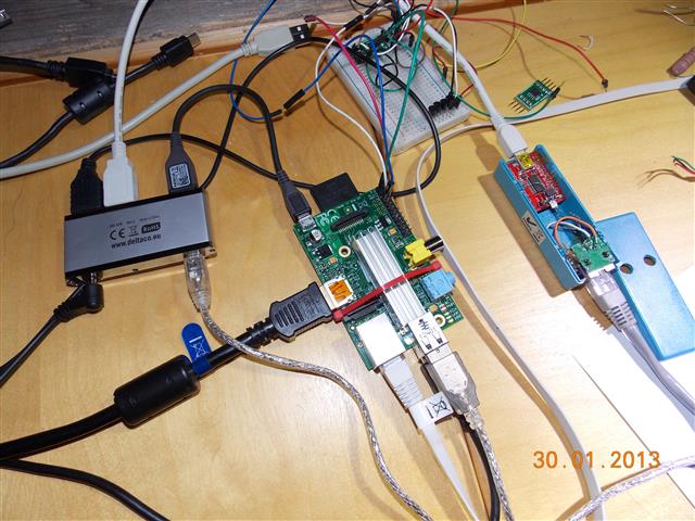

Antaakohan noi usb-hubit kuinka virtaa noihin portteihin, jos menee speksien mukaan sieltä ei tuu ulos kun 500mA.
Sehän ei riitä raspille jos kytkentäsi on kuvanmukainen.
Kannattais kyllä kokeilla hommaa verkon yli, pääsisit eroon noista hubi virityksistä ja raspin resursseja vapautuis mukavasti :)
    124 KB · Lukukerrat: 577
Antaa tuo hubi kaiken ulos joka portista minkä hubin virtalähteestä syöttää, 5,2v on mittapisteistä mitattuna, nyt laitoin kokeeksi, että kytkettynä on vain usb adapteri. Miksihän verkkoyhteys kaatui myös.

Mutta asiasta kolmanteen: Kiitoksia "HeTi":lle vinkeistä mutta en saanut valoja syttymään noilla komennoilla Hobby Board:n hubeihin että sen portit olisi käytössä aktiivisena( jokaiselle portille on oma led valo kertomassa onko aktiivinen ja se vilkkuu, jos ko. portin takana joku anturi oikarissa). Olisikos lisävinkkejä?
Nuo EF -alkuiset numerot ovat Hobby Board:n hubien osoitteet.

Tuota hakemistoa ei siis ole.
Mitäs jos "seuraa" tuota hakemistopolku ylöspäin niin mitäs löytyy ?
eli
cd /home/talo/owfs/EF.726D20150000/hub
Käsittääkseni hakemistossa pitäisi olla branch.0,branch.1,branch.2,branch.3,branch.ALL,branch.BYTE nimiset tiedostot.
Sitten kun nuo löytyy jostakin hakemistosta, niin esim.
echo "1" > branch.0 = kanava 0 päälle
tai
echo "15" > branch.BYTE = kaikki kanavat päälle
Kuvastasi sattui silmään että olet käyttäjänä PI säätämässä käyttäjän Talo tiedostoja.
Sun tarvis logata sisään käyttäjänä talo. Talologgerpi:ssä on siis loggaus hommiin tuollainen käyttäjä. Roottinakaan ei taida homma onnistua?
Itse tuli muutama viikko väännettyä owfs:n ja sen käyttöoikeus juttujen kanssa, kunnes palasin Digitemppiin.
Seuraava vaihe sulla on varmaan:
fuse mountpoint is not empty ???

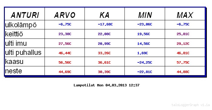

Oletko jo saanut talologgergraphilla jonkun tällaisen aikaan?
Laskutoimitukset vaan puuttuu :(

Kyllä nuo lämpötilojen mittaukset on ihan ok. mutta liukuva energian kulutus patterimeno-patteripaluu höystettynä virtauksella, mikä sekin pitäisi muokata tuntuu hieman hapokkaalle mutta eiköhöhän se siitä

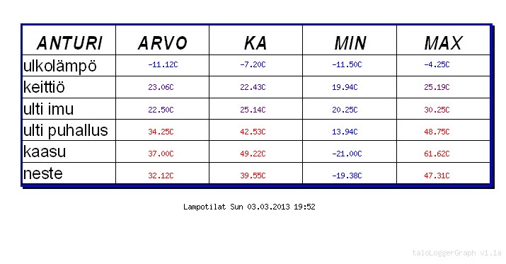

Mistä kuvaan tulostuvien lämpötilojen fonttikokoa voisi säätää? Olen yrittänyt etsiä riviä mutta en oo löytänyt.
Vs: Raspberry pi ja 1-wire
ilpena sanoi:
Koodimuutokseksi menee ja samalla kasvavat sitten kaikki kuvaan piirrettävät fontit, ellei tietysti tekisi jotain isompaa remonttia. Tekstit tehdään seuraavalla funktiolla:

Kiitos.
Vanhat silmäni alkoivat erottamaan numerot ;D
