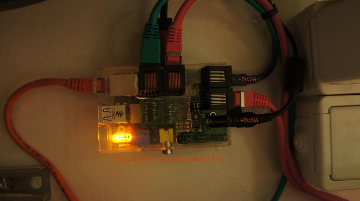

Kovaa rautaa Raspberry Pi:lle eli Sheepwalk Electronics RPI3 ;)
http://www.sheepwalkelectronics.co.uk/info-raspberrypi.shtml
Meni Farnellin muovikotelo aika reikäseksi, mutta jotain suojaa sain laitettua vielä...
RTC:n käyttöönotosta RPI3:lle tässä ohjeita:
http://www.raspberrypi.org/phpBB3/viewtopic.php?p=273354#p273354

Vs: Raspberry pi ja 1-wire
Ismo67 sanoi:
Hmm.. mistäs sä ton sait. En löytänyt tuolta sheepwalkerin sivuilta hintaa tuolle. Joko ne siis myy sitä vai saitko jonkun näytepalan? Paljonko se nyt sit maksaa?

Wlore sanoi:
Sheepwalk Electronicsilla on Facebook -sivut.
Kyselin sitä kautta saatavuutta yksityisviestillä, ja minut ohjattiin "toistaiseksi salaiselle nettimyyntisivulle".
Hinta on tuo mikä linkissä, mutta kannattaa ostaa sieltä myös ns. RPI3a RJ45 -moduleita 2kpl, sillä HDMI -portin vieressä olevat RJ45 liittimet on johdotukseltaan "epästandardeja". Tuohon RPI3a liitinkorttiin(noin 10€/kpl) laitetaan ensimmäiseen porttiin RJ45 johto ja toinen pää HDMI-portin puoleisiin liittimiin ja sitten onkin käytössä 3kpl normaalilla johdotuksella olevia RJ45 liittimiä 1-wire antureille. USB -portin luona olevat 2kpl RJ45 liittimiä on vakiotyypillä johdotettuja liittimiä.
