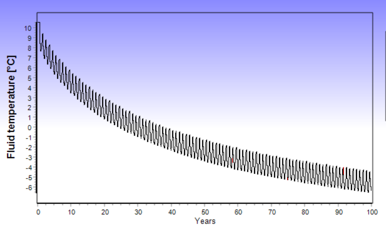

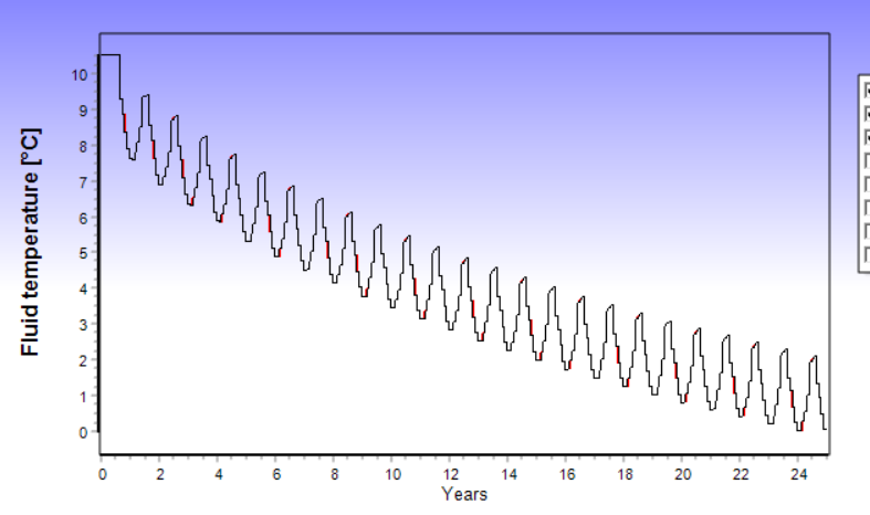

Tässä on simuloitu 100 kaivon kenttää, jossa kaivot ovat neliössä 10 m ruudukossa eli todella tiheään. 292 m kaivoja ja yhteensä otetaan vuodessa kaivoista 1333 MWh. Lämpöä tuotetaan 1500 MWh lämmitykseen ja 500 MWh käyttöveteen, molemmat COP 3. Tuolla siis saadaan kallio kylmenemään niin, että 50 vuoden päästä on varmasti kaivot jäässä. 50 v mitoituksella kaivojen pitäisi olla 380 m. Tuollaisessa kentässä toimii hyvin lämmön laitto takaisin kesällä, toisin kuin yksittäisessä kaivossa.
Kiitos jmaja laskelmien teosta. Nuo antaa oikeasti lisäarvoa tähän alarmistiseen tuubakeskusteluun. Tuollaisen 100 kaivon kentän lämmitys kiinteistön jäähdyttämisellä tai muilla aktiivisilla lämmitystoimilla saisi käppyrän venymään varmaan vaikka 200 vuoteen.

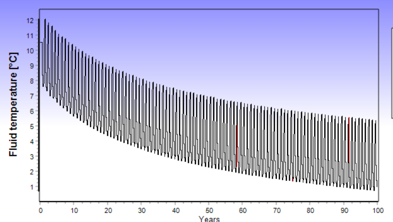

Tässä vielä tuo 100 kaivon tapaus 100 v simuloinnilla. Jäähän menee 40-50 v paikkeilla varmaankin.
Sitten sama, mutta jäähdytetään puolet kaivosta otetusta lämmöstä (jäähdytystä 667 MWh) touko-elokuussa. Tuolla kaivot riittävät reilusti yli 100 v:
