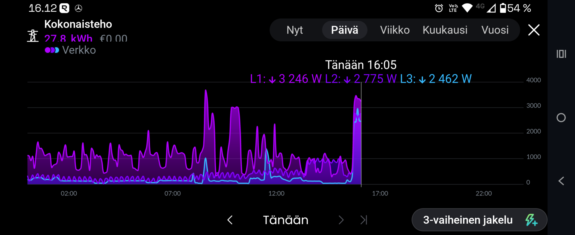

Kun käynnistän auton latausen niin yksi vaiheista menee käytännössä maksimiin (yli 32A) ja muut ei tee oikeastaan mitään. Kuorma on lähes niin vino kuin se voi olla. Saksassa käsittäkseni tuollainen on rajattu max 20A tasoon. Suomessa ei, mikä johtunee vahvemmasta siirtoverkosta.
Sulake ei pala vinokuormasta koska se on 35A. Kerran paloi kun kuormitin sitä vahingsssa tunnin ajan 48A virralla. Niin kauan se kesti.
