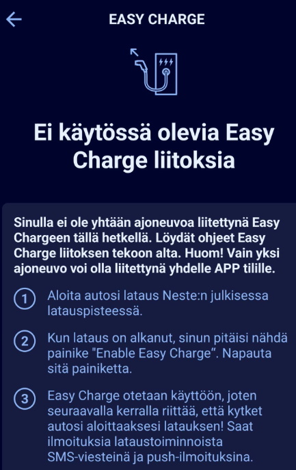

Neste on näköjään tuonut latureihinsa "Easy Charge" toiminnon.
Kun toiminnon ottaa laturilla käyttöön, riittää seuraavilla latauskerroilla pelkkä johdon kiinnitys.
Nesteestä taisi tulla meikäläiselle ykköskohde. Ei toimi MEB-alustaisilla autoilla.
