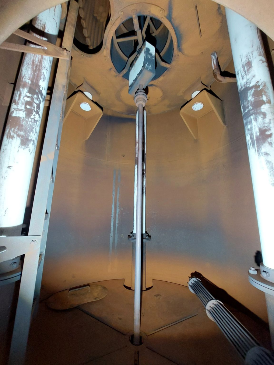

Tuolla voi kurkata elektrodikattilan sisään ja on siinä muutenkin tarinaa kuinka moinen käyttäytyy.
