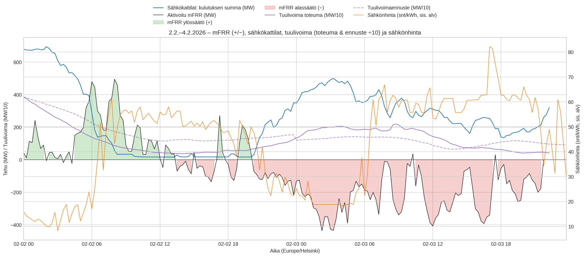

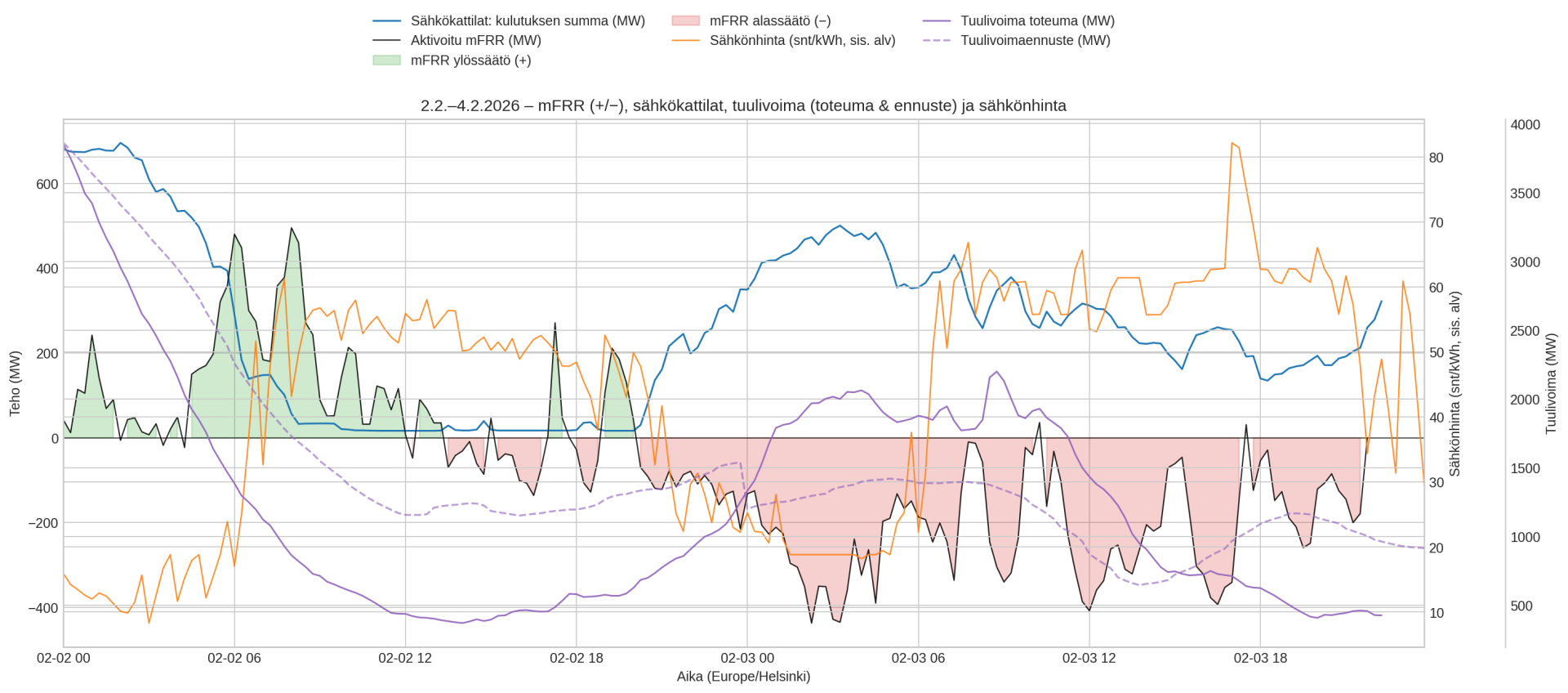

Alla olevassa kuvassa lienee se loogisin selitys. Eilen tuulituotanto oli selvästi alle ennusteen, tänään taas yli. Eli sähkökattilat ovat saaneet tänään päivänsisäisiltä markkinoilta halpaa tuulivoimaa, jota ei eilen osattu ennustaa tuotettavaksi.
Tuossa vielä kerran päivässä päivittyvä tuulivoimaennuste.
Näytä liitetiedosto 113502
Tuo ei taida hirveästi selittää säätötarvetta. Veikkaan syyn olevan siinä että tuulivoimayhtiöt ovat antaneet myyntitarjoukset määrältään alakanttiin jotteivat lapa jäässä tilanteessa joudu ostamaan säätömarkkinoilla puuttuvaa osuutta tuhansilla euroilla per mwh kun tämän kattaakseen saisi myllyjä pyörittää melko pitkän tovin sentin kwh-hinnalla
Jep, olihan tuo intraday kauppojen lisääntyminen tunnistettu asia mistä kirjoitinkin toisaalle.
Nuo käppyrät eivät omasta mielestäni vastaa Fingridin sivuilla olevia tuulivoiman vuorokausi- ja jatkuvia ennusteita eikä tuottoa. Ero vuorokausiennusteen ja todellisen tuoton välillä on tuossa suurimman alassäädön kohdalle luokkaa 500...800MW Fingridin käppyröissä eikä asteikkokaan mielestäni pidä kutiaan (joku skaalaus on mukana). Alassäädön määrä vastasi aika hyvin eroa tuulivoiman vuorokausiennusteen ja todellisen tuulivoimatuotannon välillä, kun aikaisemmin lukuja katselin.
Vaikuttaa siltä, että sähkökattilan käyttäminen kannattaa aina. Vedestäkin rupeaa varmaan olemaan puutetta tähän aikaan vuodesta ja tuotanto näkyy vaihtelevan varsin merkittävästi. Ajoittaisella ylimääräisellä tuulivoimalla voisi myös säästää vettä ja säästyneen veden laskea suunnitellusti seuraavana päivänä. Ongelmana tietysti, että hinta putoaisi.
Tuossa ei ole jatkuvasti päivittyvää ennustetta. Tuulivoimavuotanto ja 24h ennuste on /10, jotta mahtuu samaan taulukkoon.
Tuossa uusi versio, missä tuulivoimantuotantoa ei ole skaalattu. Nyt sillä on oma akseli.
Luettavuus kärsii kuitenkin kaikissa tapauksissa.
Pidän tuota kuitenkin parannuksena, että skaalaus on sama (vaikkakin usea eri nollataso käppyröissä on raskaampi lukea, niin joutuu kuitenkin syventymään enemmän eikä hämäänny samalla tavoin kuin eri tavoin skaalattujen esitysten kanssa).

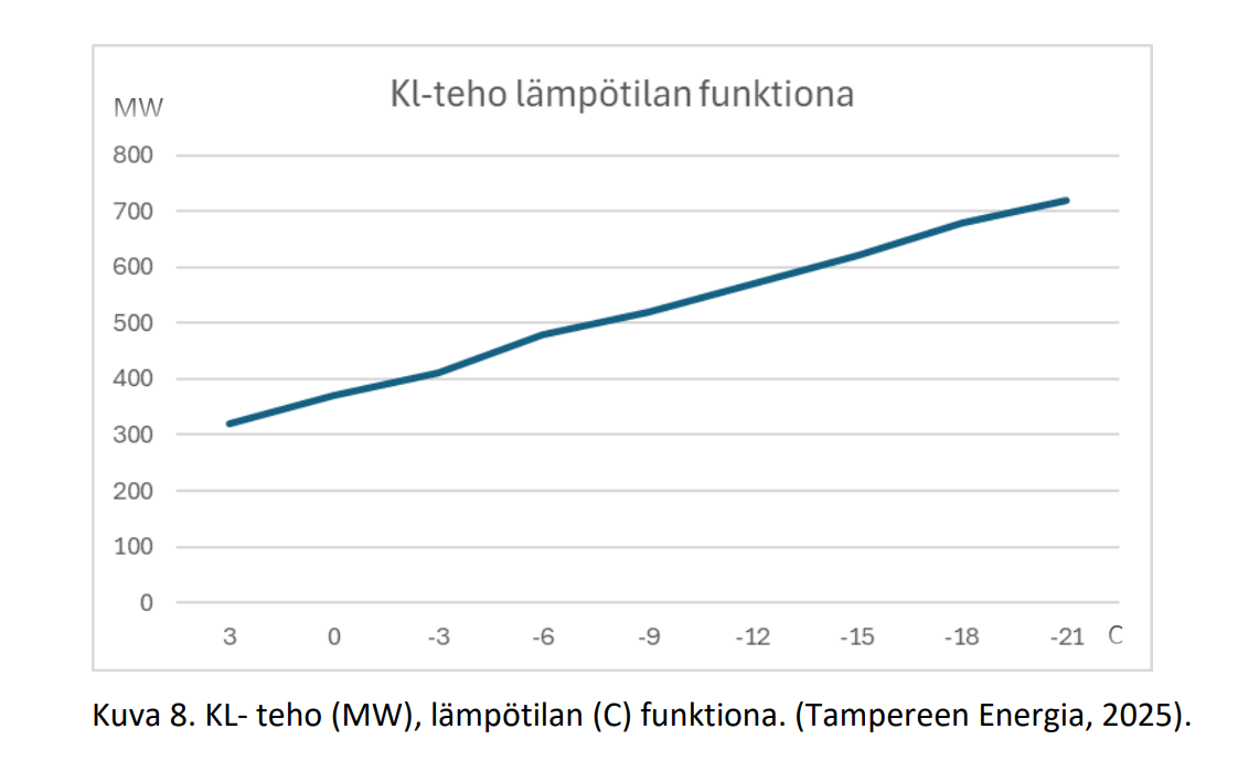

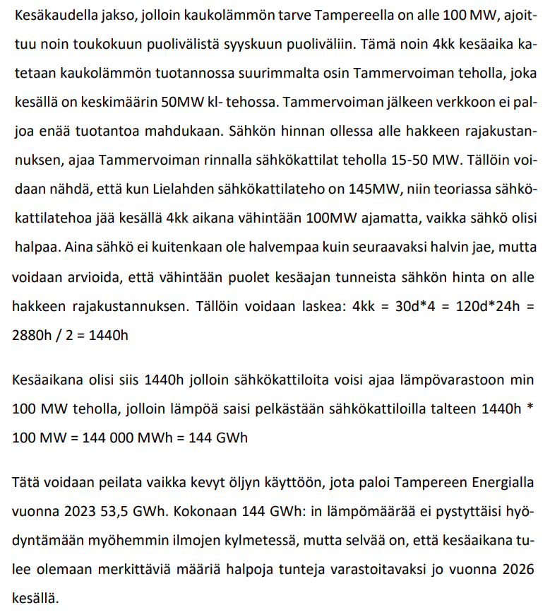

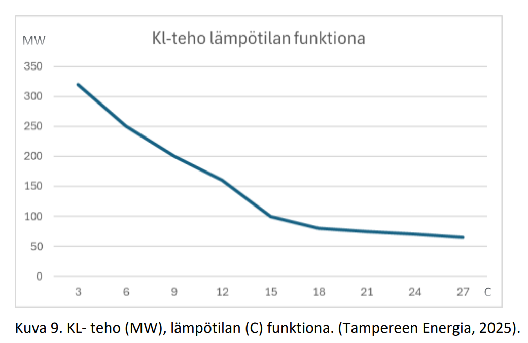

Täytyykin tutkia vähän asiaa Tampereen osalta. Se on lähin kaukolämpöverkko tässä lähellä. Siellä on 145 MW sähkökattiloita ja taisi olla 900 MWh lämpövarastoa.
Tuosta pääsee jo alkuun.
Tuossa on hiukan ajatusta siitä ajankohtasta että koska se sähkö sinne kattilalle kelpaa. Kelpaa siis myös kesällä hiukan, mutta suurempi tehotarve on syyskuun puolivälistä toukokuun puoliväliin.

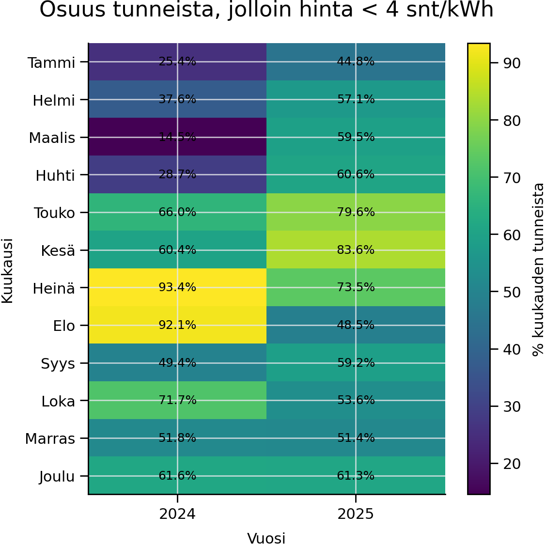

Tuli huvikseen tehtyä pieni kartoitus 2024 ja 2025 pösä tunneista, joiden sähkönhinta on alle 4 snt/kWh. Näiden kimppuun sähkökattilat käyvät.
VuosiKuukauden tunteja yhteensäTunnit < 4 snt/kWhOsuus %
20248784479354.6
20258760534861.1
Kovasti ihmettelisin ellei hintavaikutus tulisi näkymään selkeästi, jos puolet ajasta joku järsisi hintaa kohti >4 snt/kWh....
Ei se hinta ole menossa >4 koska silloinhan se ei mene kaupaksi. Unohditko että pörssin hinta on kaikille sama. Pikemminkin hinta pysyttelee <4 koska siinä kohtaa kysyntä tipahtaa. Sen alle kauppa käy kuin siimaa.
Jos puolet ajasta hinta on alle 4 snt/kWh ja puolet yli, niin alle neljän sentin osuus vähenee, joten taitaa keskihinta nousta väkisinkin? Vai ostaako joku vain alle 4 snt/kWh sähköä?
Ilman muuta se nousee kun kysyntä kasvaa. Esim. kun tänne Vantaalle saavat valmiiksi sen valtavan maanalaisen lämpövaraston niin sinnehän ostetaan sähköä vaikka keskellä kesää. Negaviivisella ja nollahinnalla pohjatonta varastoa voisi ladata vaikka sille ei olisi edes tarvetta. Pienemmät varastot menevät kesällä täyteen ja sitten kysyntä niiden osalta putoaa.
Voi hyvinkin olla että miinus- ja nollahinnat vähenevät reippaasti ja sitä kautta keskihinta nousee. Saas nähdä alkaako aurinkopaneelitkin tuottaa taas kesällä muutakin kuin sähköä?

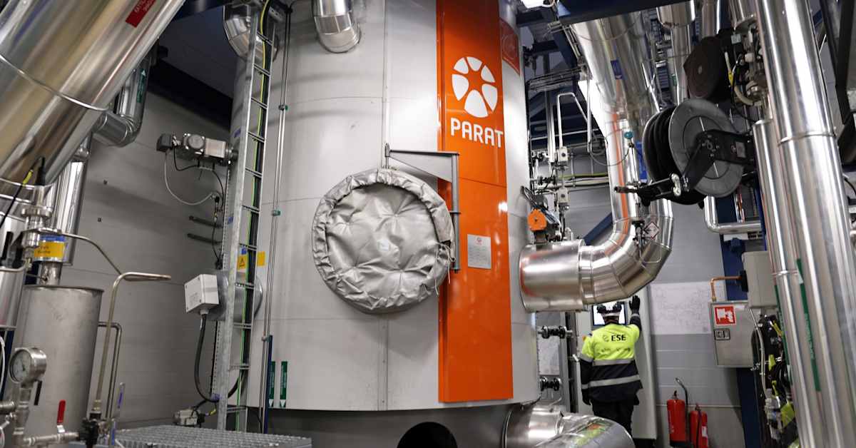

Tuossa lienee yksi suurimmista elektrodikattila toimittajista. Noita pannuja tänne on tullut tänne Suomeen paljon. Referessilistaus löytyy 2023 ja 2024 vuodelle. Samasta listasta näkee että mihin maihin kattiloita on toimitettu ylipäätään. 2025 puolet kattilatehosta on tullut Suomeen.

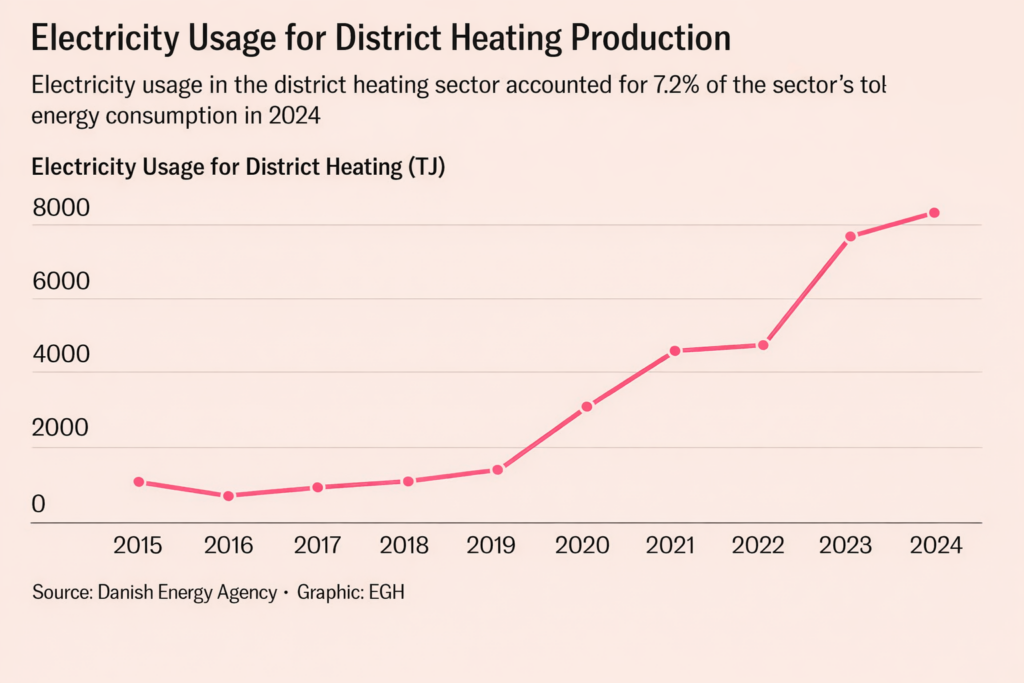

Kaukolämmön sähköistyminen on kuitenkin lähtenyt käyntiin jo aikaisemmin. (linkissä on video missä lämpöpumppuja ja sähköpatoja tulee kun sieniä sateella).
According to the latest energy producer census from the Danish Energy Agency, the number of electricity-based district heating plants increased from 101 in 2019 to 326 in 2024. This represents 225 new installations in just five years, bringing total electricity-based heat production capacity close to 2,600 MW.
---- ja lisää on tulossa---
Looking ahead, further growth is expected. The Danish Energy Agency’s analysis assumptions for Energinet 2025 indicate that more projects are already in the pipeline. By 2030, an additional 2,000 MW of heat production capacity from heat pumps and electric boilers is expected to be added – effectively doubling today’s capacity within the next five years.
Copilotti tuotti tuollaisin yhteenvedon.
