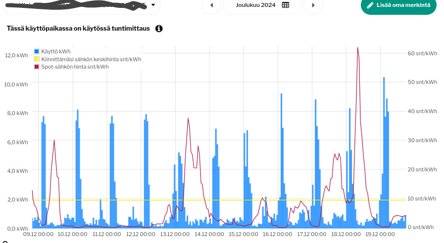

Tekee ja on tehnytkin pörssisähkön seuraajaksi muutettuna:

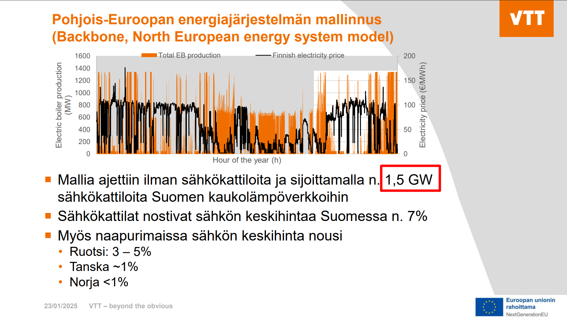

Tuo voi olla hyvä mahdollisuus säädellä esimerkiksi sähkön tuotantoa, jos yhteistuotanolaitokselta on hyväksytty tarjous tietylle vartille ja laitos täytyy ajaa ko. tehoon alkuajankohtaan mennessä ja pudottaa taas alas, kun tilattu jakso loppuu. Lämpöpumppuja on käytetty myös vastaavaan (ja niillä on samanlaisia helpotuksia sähköverosta kuin sähkökattiloillakin).
Itse asiassa juuri lämpöpumppuja voisi ajatella ajettavan niin, että voi tuottaa kaukolämpöä alemmilla veroilla kuin suoraan polttoaineilla. Yhteistuotantosähkön voi käyttää lämpöpumpun käyttövoimaksi ja pumpata lämpöä viemäriveden ja meriveden ohella yhteistuotantolaitoksen lauhdevesistä ja mahdollisen kaasuturbiinin imuilman jäähdytyspiiristä. En tiedä, missä laajuudessa moista ehkä harrastetaan, mutta tuskinpa sille on mitään esteitäkään. Toki tuolla tavalla polttoaineesta irtoaa selvästi enemmän lämpöäkin kuin suoraan polttamalla.

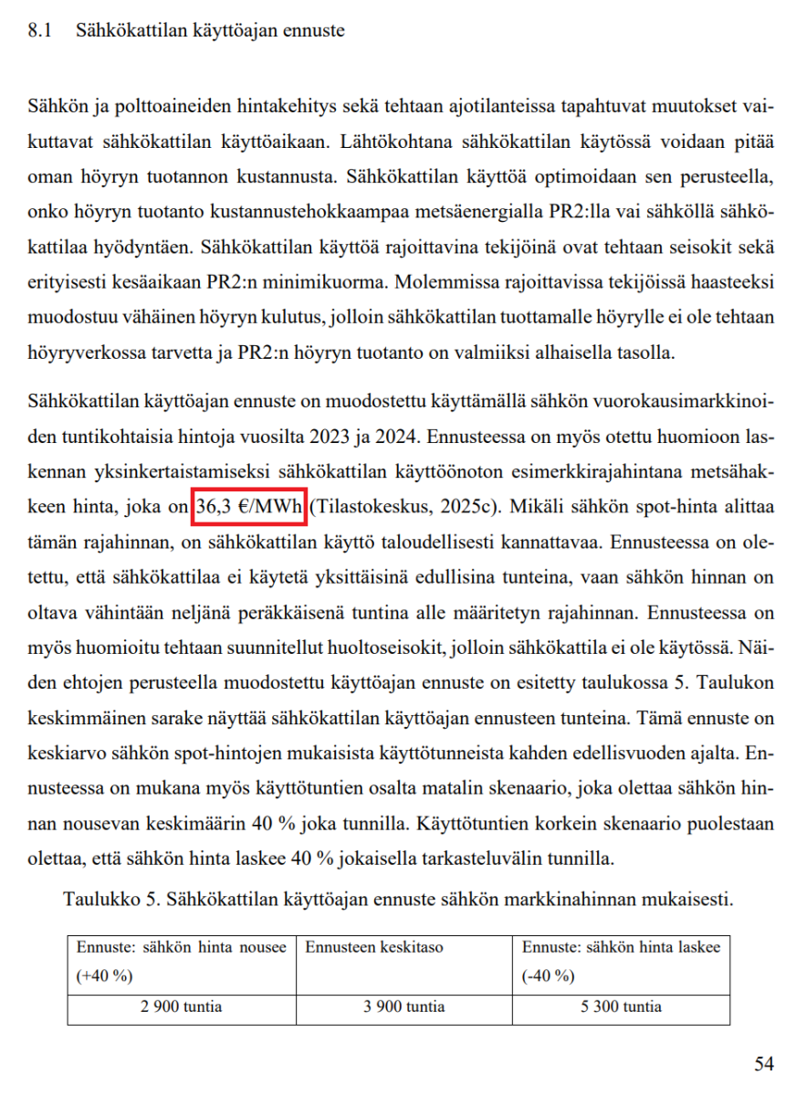

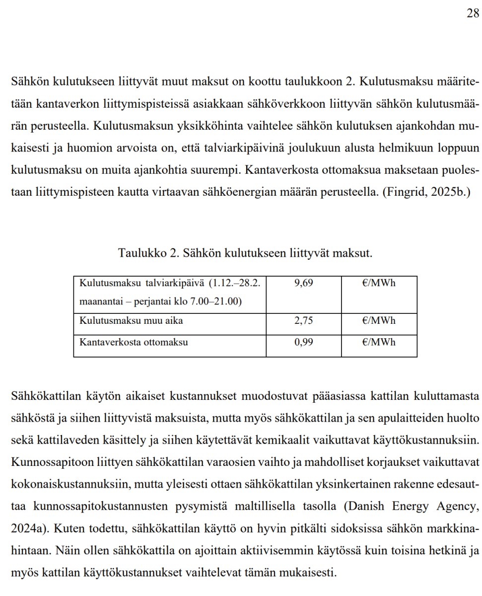

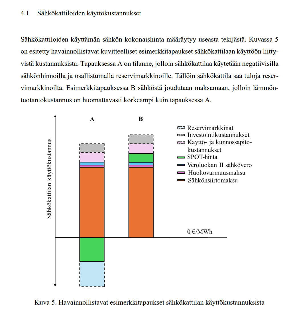

Katselin huvikseen scholar.google.comista että mitä sieltä löytyy aiheesta. Osui tälläinen silmiin. Eli simulaation että mitä sähkön hinnalle tapahtuu. Tosin tuossa puuttuu kapasiteettia 1,1 GW eli rakentumassa taitaa olla kapaa niin että kattiloita on 2.6GW. Tuossa on mainittu että keskihinta nousisi 7% Suomessa. Voisi kuvitella että tuo ei taida riittää.
Tuolta löytyy juttua käyttökustannuksista.
Sähkökattilakin on investointi, jolle halutaan tietty käyttöaste eikä vain seisomaan tyhjänpanttina. Suunniteltu käyttöaste perustuu vuosittaiseen lämmöntuotantoon ja jotta se toteutuu niin kannattaa ajaa muulloinkin kun 0- ja miinushinnoilla, käyttöpäällikkö ja tekoäly laskekoon sopivan rajahinnan tuolle.

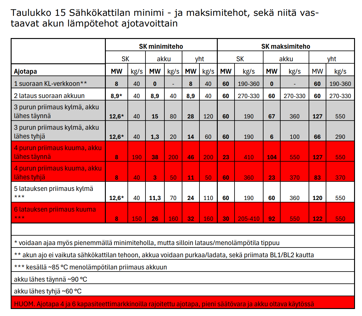

Tuossa on mainittu että kun sähkönhinta alittaa bioenergian hinnan, niin kannattaa käyttää. Lisäksi jossain oli maininta että laitoksen pitää olla käynnissä min 4h jakso eli sen lyhyempiin jaksoihin ei lähdetä säheltämään.
Tuolta löytyi jotain muita rajoja miten voi ajella.

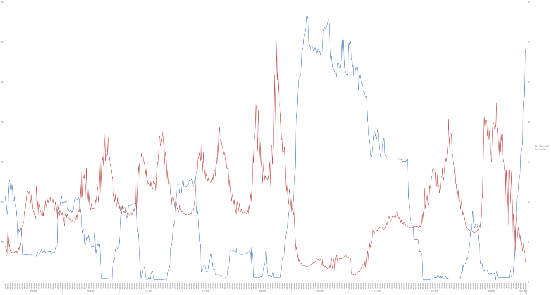

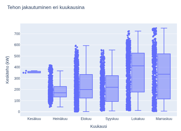

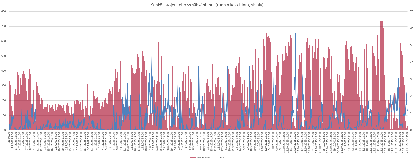

Lisäsin vielä tuollaisen kippuran, koska tuolla sähkönhinta ketjussa sivuttiin asiaa. Siinä on patojen teho vs sähkön hinta heinäkuun alusta. Sinänsä tässähän tilanne elää jatkuvasti kun kattilantehoa ja varastokapasiteettiä valmistuu lisää. Jo pelkästään Tampereelle on tullut kaksi suurta varastoa ja 100 MW kapaa lisää kesän jälkeen.
On myös ilmoilla ksymyksiä että mahtaako tuossa fingridin datassa olla vielä kaikki mukana vai ei. Kaikki sähkökattilat siihen dataan on jokatapauksessa tulossa.

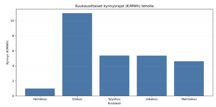

Hiukan suuremmasta datamäärästä löytyi tuollaisia kynnysrajoja.
Hinnat alvillisia, koska itseä kiinnostaa se kuluttajan sähkönhinta eniten ja miten nämä käyttäytyvät siihen nähden.

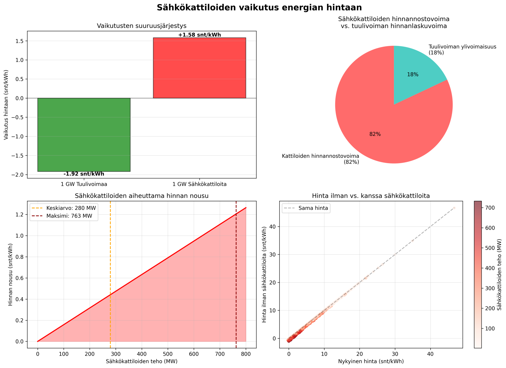

Poimin lisää dataa tuolta fingridiltä. Sähköpadat ovat olleet raportoinnissa elokuun alusta.
Tarkastelujaksolla 10snt/kWh oli SPOT mediaanihinta millä sähköpatojen tuotanto ajettiin minimiin (n.100MW), 14.57snt/kWh oli 75% jo minimissä. Minimissä padat ovat olleet 22.6% tarkastelujakson ajasta
Jotta energian hinta saataisiin pidettyä 5snt/kWh ja alle huolimatta sähköpatojen käytöstä, tulisi tuulivoimaa saada lisää n.5GW
1GW tuulivoimaa laskee energian hintaa keskimäärin 1.92snt/kWh
Sähkökattiloiden hinnannostovoima on 82% tuulivoiman hinnanlaskuvoimasta
Sähkökattiloiden maksimiteho: 763 MW -> Hinnan nousu: +1.21 snt/kWh
Ilman sähkökattiloita:
  • Nykyinen keskihinta: 5.01 snt/kWh
  • Hinta ilman kattiloita: 4.57 snt/kWh
  • Ero: +0.44 snt/kWh
Nettovaikutus
Keskimääräisessä tilanteessa:
  • Tuulivoima (2406 MW) laskee hintaa: -4.61 snt/kWh
  • Sähkökattiloiden (279 MW) nostaa hintaa: +0.44 snt/kWh
  • Nettovaikutus: -4.17 snt/kWh
Sähkökattiloiden käyttö KUMOAA 9.6% tuulivoiman hinnanlaskuvoimasta
Maksimitilanteessa (korkea tuulivoima + maksimi kattiloiden käyttö):
  • Tuulivoima (4954 MW) laskee hintaa: -9.50 snt/kWh
  • Sähkökattiloiden (763 MW) nostaa hintaa: +1.21 snt/kWh
  • ➤ Kumoaa 12.7% tuulivoiman vaikutuksesta
analysoinnissa käytettiin Claude Sonnet 4.5 AI mallia ja datalähteenä fingridin avoin data + Nordpool SPOT hinnat
