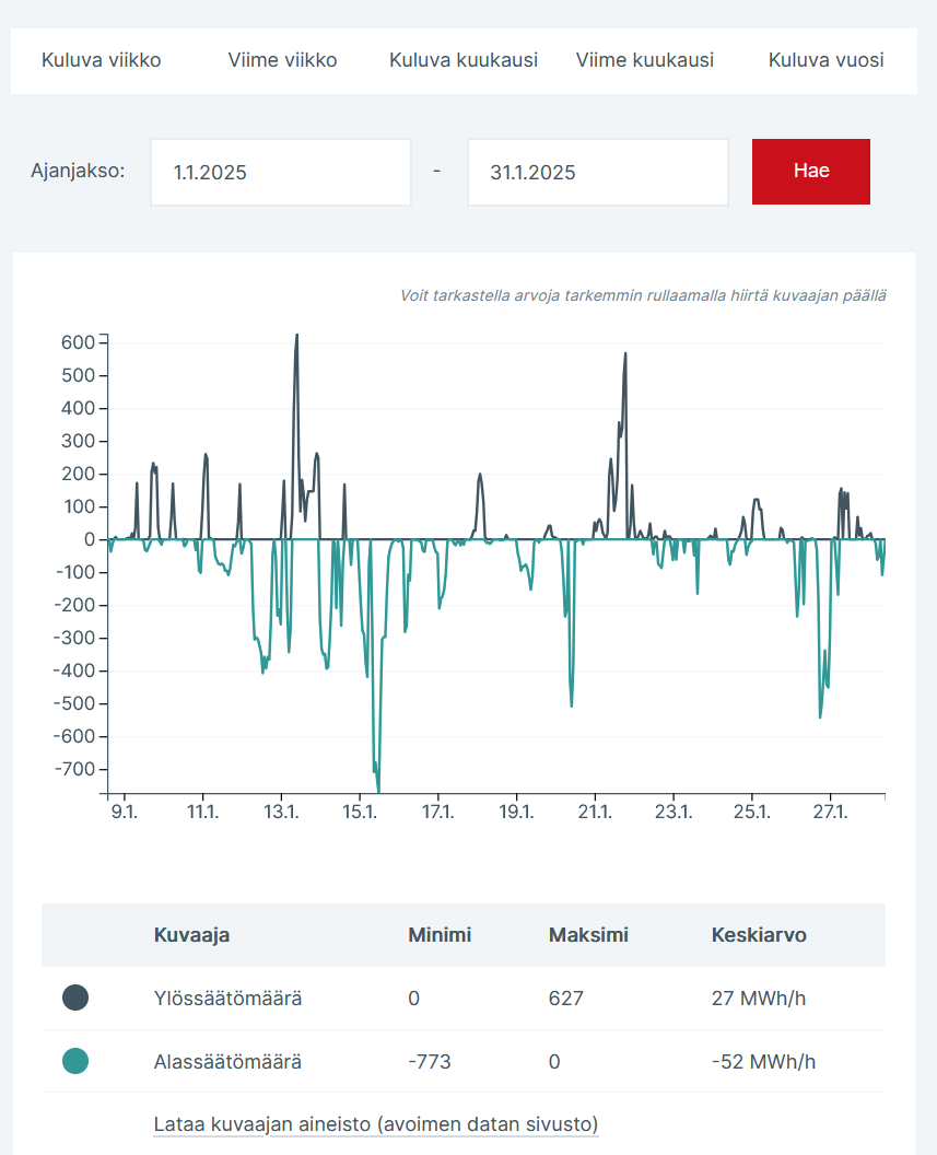

Tuossa toteumakäyrää: https://www.fingrid.fi/sahkomarkkin...ahkon-maara-voimassa-4.3.2025-klo-14-eet-asti

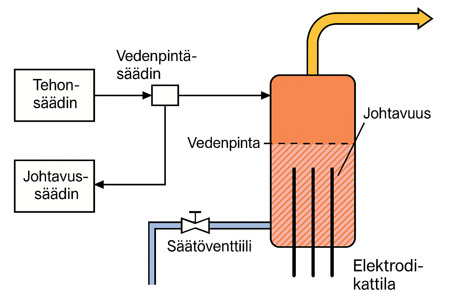

Ainakin höyryä tekevissä sähkökattiloissa tehoa säädetään kattilan yläsäiliön (jossa elektrodit ovat) pinnankorkeutta säätelemällä, säätö on täysin portaaton. Vettä pumpataan alasäiliöstä yläsäiliöön, josta sitä lasketaan pinnansäätöventtiilin läpi takaisin alasäiliöön. Mitä enemmän yläsäiliössä on pintaa, sitä pidemmältä matkalta elektrodit ovat vedessä, ja sitä suurempi teho. Tehoon vaikuttaa tietysti myös veden johtokyky, jota säädetään kemikaaleilla, mutta se pyritään pitämään vakiona jotta pintasäätö vaikuttaa tehoon suorassa suhteessa.
Tuohan on nerokas ratkaisu. Ja pakkohan sen on olla säädettävä. Verkkoa ei pidä rasittaa noin suurilla tehoilla muuten kuin portaittain. Alkaa muuten valot vilkkumaan.

^ Ainakin meidän padassa elektrodit roikkuvat ylhäältä päin "paljussa". Se mahdollistaa varmaankin tuota kuvan ratkaisua pienemmän minimitehon. Toisaalta se vaatii tarkkaa pinnanmittausta, jotta startissa eivät elektrodit ole ilmassa. Jos pinnan nostaa elektrodeihin alhaalta päin, menee pata helposti vinokuormalle, mikä taas laukaisee maasulkusuojauksen.

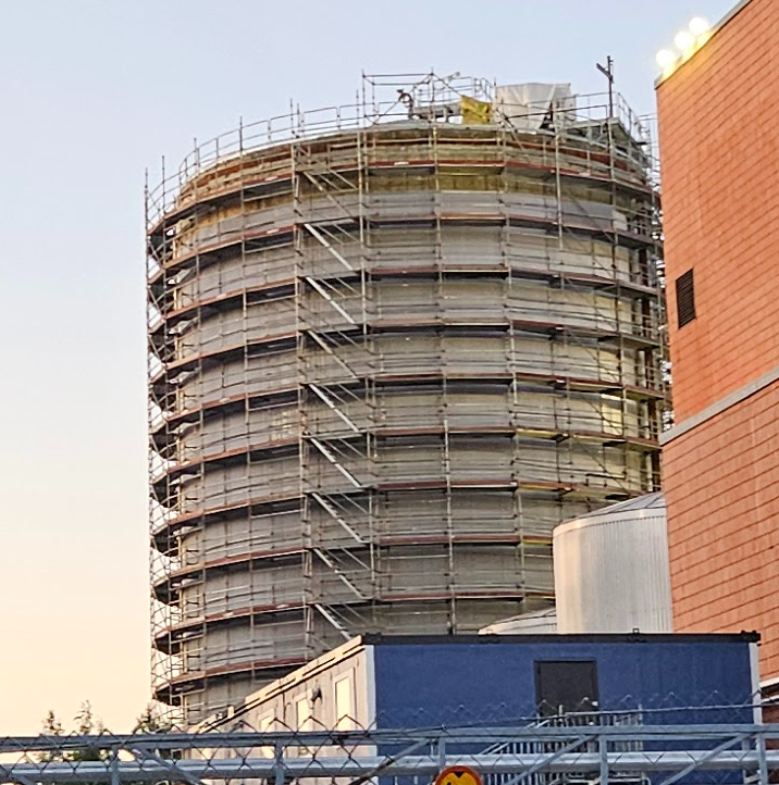

Satuin ajelemaan tuosta Tampereen energian woimalaitoksen ohi, missä on kaukolämpövaraaja/-kattilat rakenteilla. Tuo "varaaja" alkaa olemaan jo melkoinen jässikkä. Ja näitä on pihassa 2 kpl. Toki onhan yhden tilavuuskin 10 000 m3. Tuo taitaa olla 40m korkea ja halkaisija on jotain 20m luokkaa.
^ Samalla tavalla noita varaajia näköjään rakennetaan muuallakin. Rakennustelineet ovat tarpeen, kun säiliön ympärille viritetään vuorivillaeritys ja pintapellitys. Kirkkonummen ja Espoon Nuijalan 20000m³ varaajien rakentaminen on melko samassa vaiheessa. Kirkkonummen saattaa olla jo pitemmälläkin (näin sen viimeksi kuukausi sitten) ja Nuijalan varaajaan tehdään nyt kylkien eristystä ja pellitystä. Kattoeristys ja -pellitys taitaa olla jo melko valmiina ja 110kV muuntaja on tuotu kattilarakennuksen kylkeen. Varsin samoin Suomenojan samantyylinen varaaja rakennettiin useampi vuosi sitten. Jännästi noissa uusissa eristys ja peltikuori näkyy tehtävän itsekantavaksi paitsi ilmeisesti lähellä pytyn huippua, minne on rakennettu kannatinpalkisto pytyn ympärille.

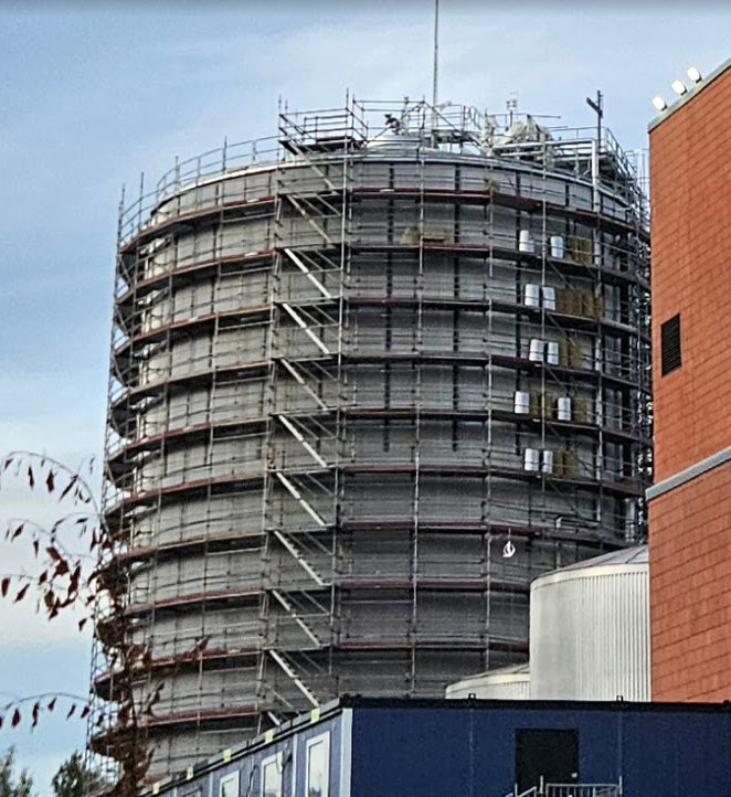

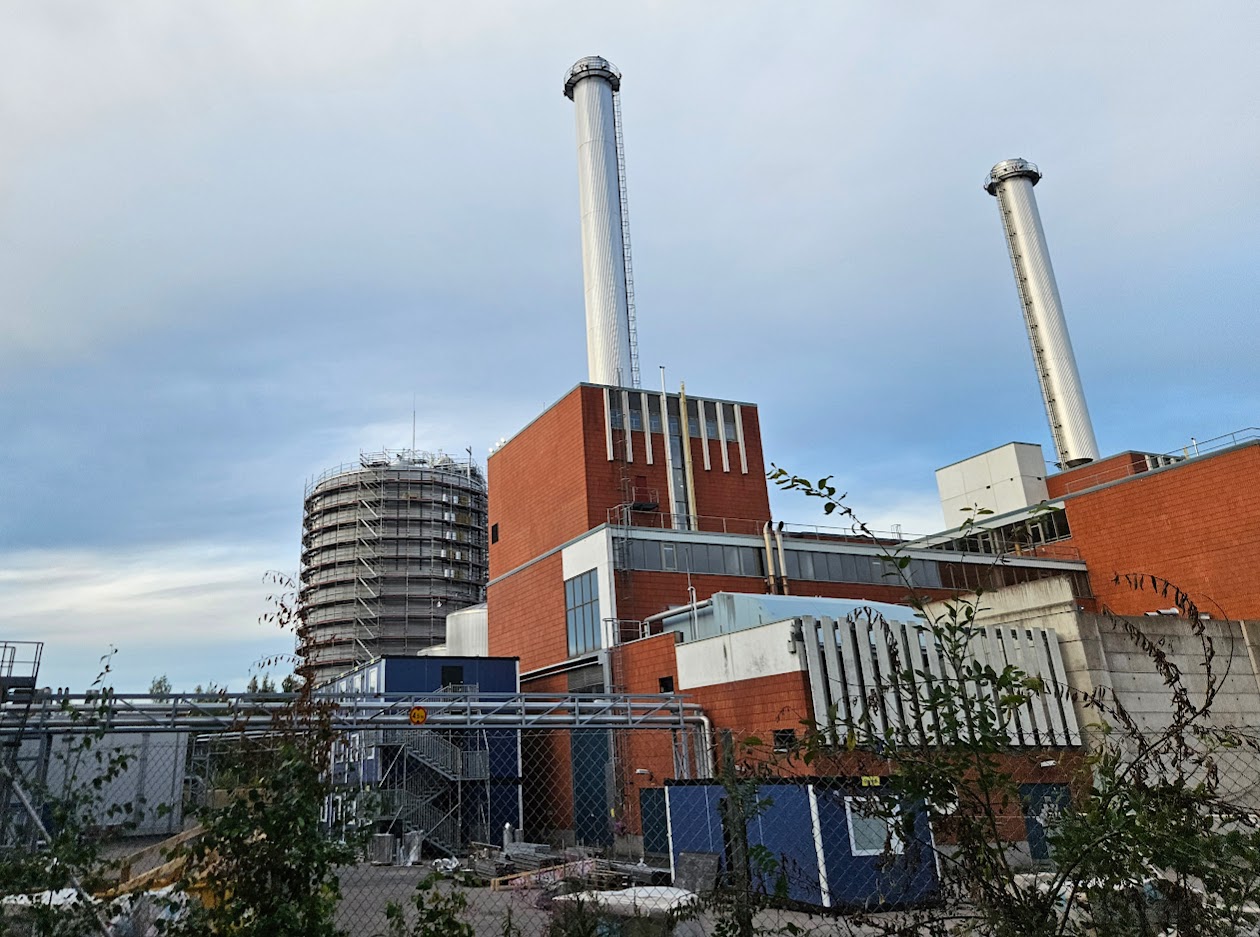

17.7 tuo näytti tälläiselle. Kyllä se siis siitä näyttää valmsituvan pikkuhiljaa... Muutama paketti taitaa mennä villaa tuohon eristykseen.
