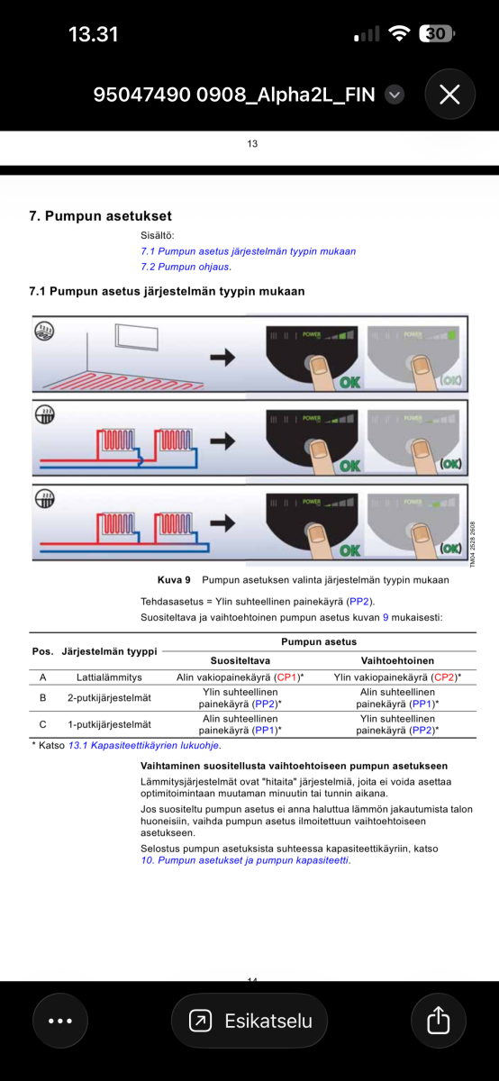

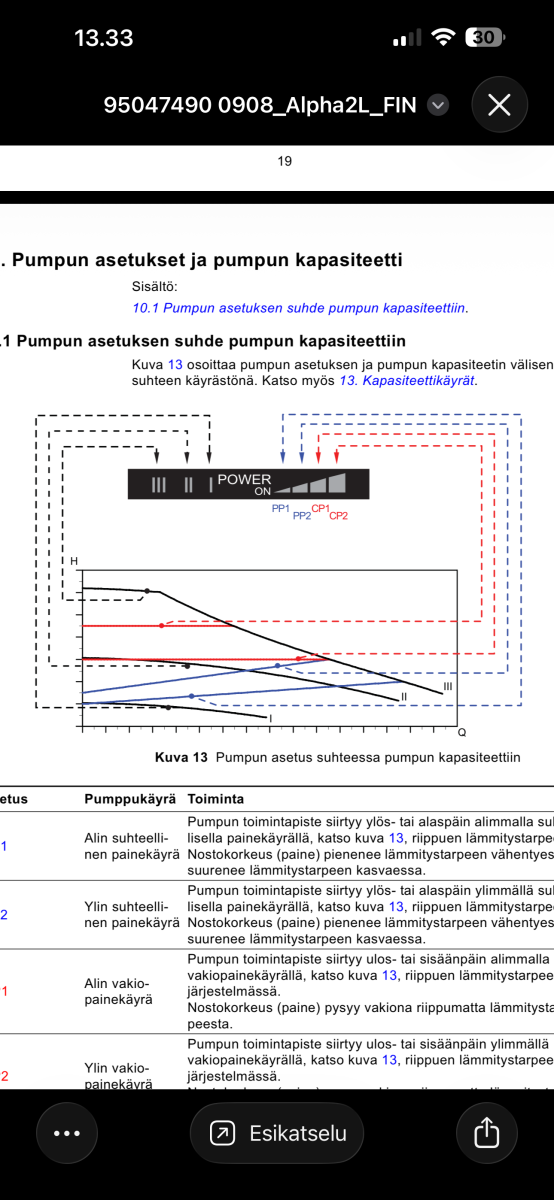

Vakiopainesäätöhän mittaa paine-eroa pumpun ylitse ja laitteiden päässä paine riippuu myös välisen putkiston virtaamaan liittyvästä painehäviöstä. Eli vakiopainsäätö ei vielä takaa vakioista virtaamaa, jos putkistojen mitoitus on melko nafti (kuten on nykyisin varsin tavallista). Kompensoidulla säätömoodilla puolestaan tyypillisesti pyritään siihen, että pumpun tuottama paine kaksinkertaistuu, kun virtaus kasvaa nollaksi kuristetusta virtaamasta täysin vapaaseen.

Mulla vaati, että pumppuun piti laittaa enemmän tehoa, että tavoitti lämmöt paremmin koko piirin tarpeita. Ihan jo piti laittaa 4:s asetukselle vakiopaineella ja vaihtoehtona staattinen 3 teho tuotti vasta halutun vaikutuksen. Onkohan kysyjälläkin ollut tarpeeksi kiertoa tuolla ihan alusta asti, vai onko huoltomies muuttanut jotain?
