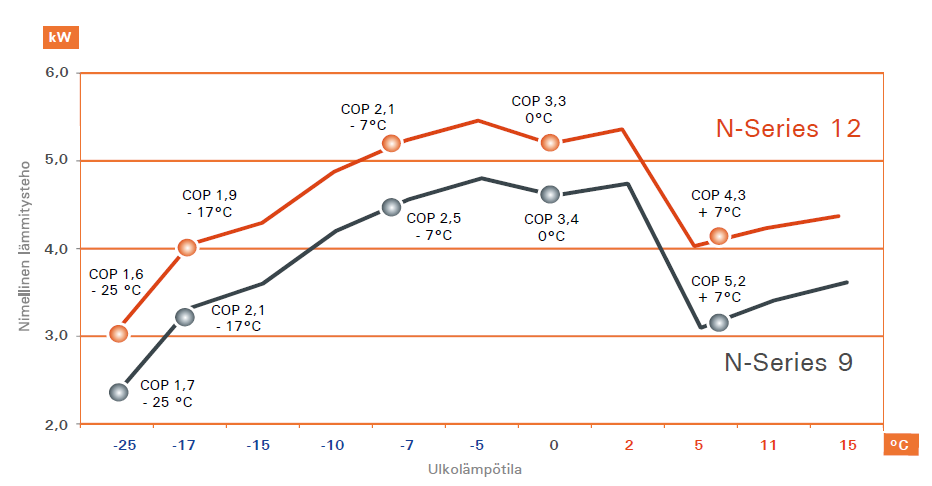

Mietippä toisen kerran tämän kuvan avulla tuota. ;)
    42,6 KB · Lukukerrat: 967

Minusta näyttää siltä että laskukaava voisi toimia jos max ottoteho on mitä ilmoitettu.
Kovilla pakkasilla osassa pumpussa ottotehoja rajoitetaan enemän kuin toisissa.

Elikä valmista on tuossa ilmoittanut MAX antotehon -17C ja sitä vastaavan COP-lukeman. => Laitteen ottotehoksi laitteen maksimi antoteholla -17C saamme näin 4000 W / 1,9 = 2105 W.
rapen väittämähän ottotehosta -18 C täydellä puhallusnopeudella oli 2460 W, jota en nyt suostu uskomaan valmistajan ja TM RM testin tietojen valossa.
Lisäksi jos laite oikeasti puhaltaisi täysiä ilmoitetulla puhallusmäärällä 52,1 C lämpöistä ilmaa ja imuilma olisi vaikka 26 C, niin antotehoksi tulisi noin 5,5 kW (-18 C ulkolämpötilassa).
Valmistaja ja TM RM mittasivat kummatkin noin 4 kW -17C/-15C ulkolämpötilassa. 8)

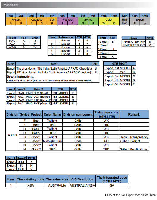

Samsungin indexoinnista:
Vuoden 2015 mallit muotoa ARxxJxxxx ja
alumiinikennoinen (FMC) siis esim. muotoa ARxxJSSNxxxx ,jos halajaa uusinta muotia (Suomeen vuoden viipeellä kai)
simppeliä eks vaan!
    366,2 KB · Lukukerrat: 651

Tämän minäkin nyt ymmärsin. Mutta oliko testissä juuri tuo Nordic Smart, vaiko joku vanhempi malli?
Nordic Smart mallinumero: AR12FSFKBWTN / AR12FSFKBWTX
Testissä olleen mallinumero: AR12SFSKBWTN / AR12SFSKBWTX
Vai onko Rakennusmailman toimituksella käynyt virhepaholainen ja painettu lehteen väärä mallinumero...

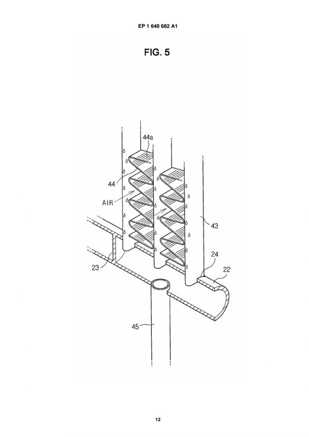

Tuosta MC-kennosta (flat multichannel) tulee vielä must (eikä syyttä!),jos ja kun kerran r410a:luovutaan r32:n hyväksi -ja piakkoin !
Aiheellista miettiä jo nyt ,siirtääkö ostoksia tuonnemmaksi?

Samsung patentin haltijana pääsee kaukonäköisesti rahastamaan rojaliteilla perässähiihtäjiä .

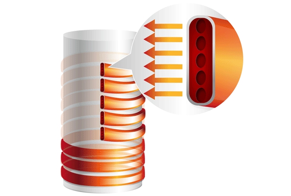

Gree:llä MC viety DHW-laitteisiin (kuva) ja Samsungin FMC-ratkaisu ILP:lle (kuva):
    88,1 KB · Lukukerrat: 610
    76,9 KB · Lukukerrat: 701
