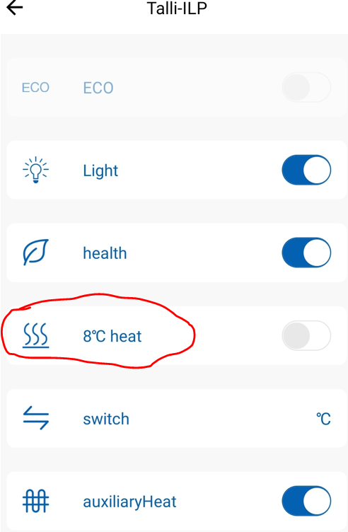

Mitähän muuten wifi-softassa näkyvä auxiliary heat -valinta meinaa? Sulatusvastustako?
Onko tuo nyt varmasti ulkoyksikön sulatusvastus ohjaus? Äsken vasta latasin Tuyan ja ihmettelin että mikäs aux heater? Ennen en oo sulatuksenkaan yhteydessä kuullut mitään releen maksamista, mikä nyt kuuluu, kun apista laittaa heaterin päälle tai pois. Tehomittauksessa ei kuitenkaan näy mitään eroa onko päällä vai pois? Nyt tuli niin kovat pakkasetkin,ettei tarkkaan näe. Pitää kokeilla vielä, kunhan ilmat lauhtuu ja pumppu alkaa huilailee, jos silloin näkyis mittarissa eroa, kun napsauttaa pois päältä. Onko tuo siis oletuksena ympäri vuoden päällä, ilman appia?Tuya softaan oli ilmestynyt valinta laittaa Skyworthin ylläpitolämmitys päälle tai pois kesän aikana. Ihan näppärää noin tallikäytössä ja muutenkin kun kaukosäätimellä se on hieman hankala kytkeä..

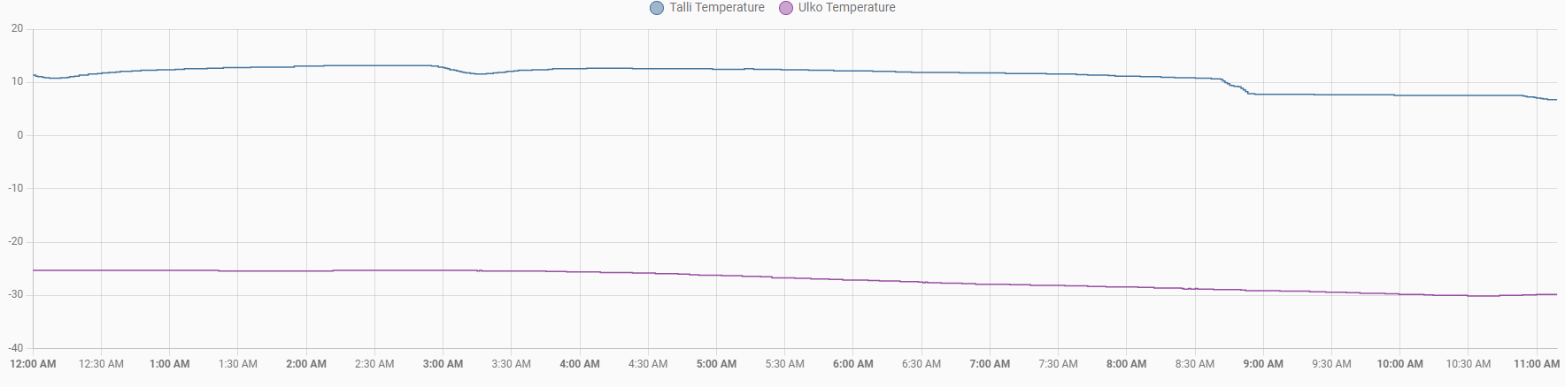

Tallia on lämmitellyt, ei ole jäätynyt tai ollut ongelmia (Tosin malli on 12R32). Tosin sulatuskaapelin reititin uusiksi ennen käyttöönottoa, mutta olisiko toiminut ilman tätä, en osaa sanoa. Lämpötila-asetus ollut LA eli low ambient eli 8 astetta. Ainoat ongelmat liittyvät epäselviksi jääneisiin toimintoihin eli puutteelliseen ohjekirjaan ja epäselvään Smartlife appiin. Mitsun Melcloudikin on selkeämpi. Jossainhan se hinta näkyy. Tämän ongelman Ultimatemarket saisi korjattua tekemällä paremman ohjekirjan, mutta ilmeisesti ei kiinnosta. Mutta tosiaan etäohjauskin on toiminut ongelmitta.Miten Ultimate/Skyworth/Gree 09R32 pumput ovat toimineet autotallikäytössä?
