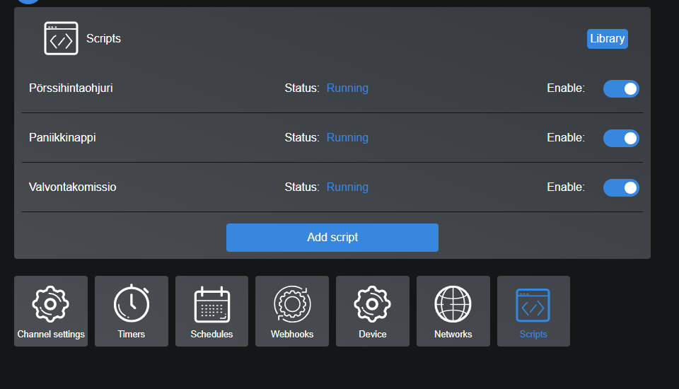

Ensinnäkin iso kiitos että jaksatte väsätä näitä scriptejä! Scripti taidot vähän ruostuneet vuosien varrella mutta täältä saanut hyvin palautettua ainakin osan muistiin.
Käyttänyt Mikkin api rajapintaa nyt mutta jotenkin tarvitsisi vielä saada sellainen "kipuraja" hinta laitettua eli jos ajatellaan että ohjataan tuolla https://api.spot-hinta.fi/JustNowRank/5/6" kyselyllä niin saisi siihen laitettua vielä maksimi hinnan. Eli jos tulee kallis päivä ja nuo 5 halvintakin tuntia on esim. yli asetetun 25snt "kipurajan" niin ei ohjaisi relettä ollenkaan paitsi manuaalisella pakotuksella.
Miten tämä olisi helpoin toteuttaa?
Tuon rajapinnan voisi tehdä aika heloostikkin että se palauttaa aina kipurajan yli "bad request".
Mutta mutta... Tuo käsinohjaus ei niin vain onnistu ellei sulje skriptiä. Se nimittäin uskollisesti sulkisi relettä.
Eli vähän manuaalista kun tavoite on automatisoida.
mobbe
Se ehkä onnistuisi kahdella scriptillä ensimmäinen https://api.spot-hinta.fi/JustNowRank/25" true/false käynnistää/pysäyttää toisen scriptin https://api.spot-hinta.fi/JustNowRank/5/6"
Selvennykseksi... ei ole sellaista rajapintaa vielä, mikä palauttaisi "200" jos hinta on alle halutun tai "400" jos yli sen. Mutta ideana tuo Mobben juttu oli hyvä. Pohdintaan menee
Olkaattes hyvä: https://api.spot-hinta.fi/JustNow/14
Rajapinta palauttaa siis "200" statuskoodin, jos hinta nyt on alle annetun senttihinnan tai "400" jos yli sen. Toimii "Get" ja "Head" requesteilla. Laitoin myös Get paluuseen bodyksi 200 tai 400 tekstin HomeAssistanttia varten.
Jossain välissä muutan nuo muutkin 200/400 rajapinnat niin, että bodyssä on tuo 200/400 teksti. Saa sitten parsittua bodystä statuskoodin, eikä tarvitse mitään stringiä varsinaisesti parsia.

Kun ne skriptit kerran käynnisti käsin, lähti pelaamaan. Sammutin ohjurin ja se käynnistyi ja sama Paniikkinapin kanssa.
On tämä Shelly kyllä melkoinen vempain ollakseen parinkympin vehje.
Ylläolevat kolme skriptiä siis ladattuna Shellyyn ja kyllä tuntuu rele napsuvan kuten on tarkoitus. Hintarajat maun mukaan... jos "Paniikkinappia" (eli pakkosammuttaa releen hintarajan ylityttyä) ei huvita käyttää, niin asian voi kiertää nostamalla hintarajan riittävän ylös. Sitten se ei sulje pörssihintaohjuria.
Boottasin vehkeen virtapiuhasta ja virtojen palautuksen jälkeen kaikki skriptit käynnistyi nätisti.
Hotwater
katso liitettä 81627
Eli tässä Valvontakomissio valvoo vain Paniikkinapin toimintaa? Kannattaako/voiko tuohon scriptilistaan vielä lisätä tuon mobben viestissä olevan valvontascriptin? Sekoittaako jotain tai onko turha?
Periaatteessa pitäisi olla turha (ja sekoittaa kolmen skriptin toiminnan). Tuo "valvontakomissio" ei tee Internettiin kutsuja, eli pitäisi ainakin olla suhteellisen varma ajastin (niin varma kuin Shelly ylipäätänsä on).
Ja se katsoo että tuo Paniikkinappi on käynnissä. Paniikkinappi on tässä siis "pääsulake", joka pistää pelin poikki kokonaan jos hinta on liian kova. Mutta samalla tuo Paniikkinappi siis toimii varsinaisen pörssihintaohjurin valvojana. Eli käynnistää skriptin jos sen pitäisi olla käynnissä tai sulkee jos hinta on liian kova.
