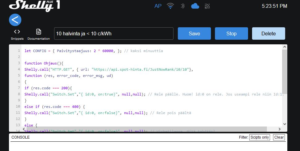

Huomenta.
Nyt on shelly pro 1 älyrele asennettu naapurin sähköyrittäjän toimesta ohjaamaan sähkökattilaa jonka kautta lattialämmitys ja käyttöveden lämmitys. Rele on asennettu vaihtokytkimellä joten jos jotain ongelmia tulisi on helppo palata "normaali" tilaan.
Olen saanut releen shellyn apin kanssa liitettyä yhteen ja se on talon wifi verkossa. Voisiko joku ystävällisesti neuvoa miten rele saadaan seuraamaan pörssisähkön hintaa? Olen lukenut että releeseen pitäisi ladata scripti..Eli ilmeisesti ohjelma mikä hakee sähköpörssin hintatietoa netistä.
Tapahtuuko tämä scriptin lataus shellyn apin kautta? Tietokoneella? Vai miten? Ja tarvitsenko jotain lisää että saan ohjauksen toimimaan? Mahdollisimman helposti ja yksinkertaisesti. Nämä jutut itselle aika hepreaa, eli nyt olisi ohjeille for dummies tarvetta
Ystävällisin terveisin Jouni Tolonen Kajaani
valto
Shellyn skripti ohjelmointi menee näin:
1) Selvitä oman Shelly:n ip-osoite. Löytyy wifi reitittimen kautta tai Shellyn appin kautta (valitse laite -> Settings -> Settings -> Device Information)
2) Mene verkkoselaimella kyseiseen IP osoitteeseen, pitää olla samassa WiFi:ssä kiinni.
- Valitse "Scripts" -> "Add script"
- Kopioi sinne sopiva skripti, esim tämä sopii LVV varaajalle: skripti
- Tutustu skriptiin ja muokkaa tarvittaessa, esim. kuinka monta halvinta tuntia haluat lämmittää.
if (resobj.Rank <= 3) { //Montako halvinta tuntia
Save & Run
- Tarkkaile "CONSOLE" ikkunasta, että skripti pyörii (voi olla, että CONSOLE piti enabloida erikseen). Kahden minuutin välein pitäisi tulla printtiä.

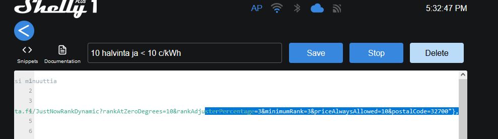

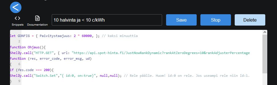

Tyhmä kysymys, mutta jos laitan tuon uuden rajapinnan Shellyn scriptiin tuon vanhan urlin tilalle, niin tulos on tuon alemman kuvan mukainen eli url ei näy kokonaan eli olettavasti ei toimi?
Tätä yritin/halusin lisätä https://api.spot-hinta.fi/JustNowRa...Rank=3&priceAlwaysAllowed=10&postalCode=32700
Mitä en ymmärrä?
edit: Itse vastaten, näkyyhän kun rivin maalaa.
Tuolta löytyy nyt uusi versio tuosta Pörssiohjaus-skriptistä. Siis tätä "dynaamista" rajapintaa vastaan:
Tein siihen apufunktion tuon URL:n kyhäämiseen, kun on vähän epäluettava muuten koodissa.
Mitä en ymmärrä?
katso liitettä 81697katso liitettä 81698
edit: Itse vastaten, näkyyhän kun rivin maalaa.katso liitettä 81699
Kännykällä varmaan teet tuota? Mulla ainakin jäi osa copypasteista näkymättä (ne mitkä menee "marginaalin" yli) kun pystynäytöllä tein. Vaakanäytöllä pitkätkin tekstinpätkät meni ongelmitta.

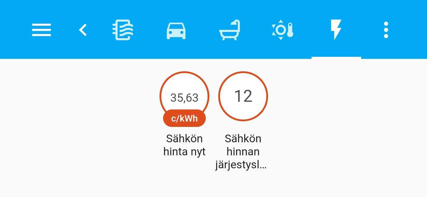

Pyynnöstä toteutukseen alle vuorokaudessa, hyvää toimintaa @Mikki !
Tätä rajapintaa käyttäen oli hyvin nopea askarella Home Assistant:iin nykyisen hinnan ja hinnan järjestysnumeron näyttäminen:
katso liitettä 80168
Käytin RESTful-sensoria. Konfiguraatio configuration.yaml tiedostoon.
Ensin sensorissa määritetään haku (oletuksena HA:ssa tuo toimii 30s välein pollaavana):
YAML:
sensor:
  - platform: rest
    resource: https://api.spot-hinta.fi/JustNow
    method: GET
    device_class: monetary
    force_update: true
    json_attributes:
      - DateTime
      - PriceWithTax
      - PriceNoTax
      - Rank
    state_class: measurement
Ja tämän jälkeen tein erilliset template sensorit vielä hinnalle ja järjestysnumerolle:
YAML:
- platform: template
    sensors:
      el_price:
        friendly_name: "Sähkön hinta nyt"
        unit_of_measurement: "c/kWh"
        value_template: "{{ state_attr('sensor.sahkon_hinta', 'PriceWithTax') | float * 100 }}"
      el_price_rank:
        friendly_name: "Sähkön hinnan järjestysluku"
        value_template: "{{ state_attr('sensor.sahkon_hinta', 'Rank') | int }}"
Mitään automaatiota näiden hinnan tai järjestysluvun perusteella en vielä ehtinyt toteuttamaan, mutta se käy ihan point-and-click tyylisesti käyttöliittymästä käsin.
Kiitos vielä tästä rajapinnan luomisesta ja avoimesta suhtautumisesta muutospyyntöihin, sekä vielä kaupanpäällisiksi erittäin nopeasta muutoksien toteutuksesta!
edit: vaihdettu yaml-esimerkin osoitteeseen "api".
