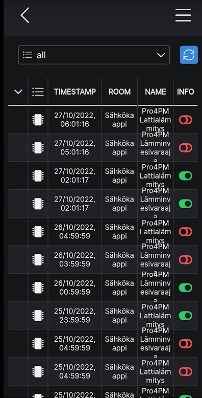

Shelly appissa on nuo päälle/pois tapahtumat (kuva).
Ja jos on virhe, ainakin tapauksissa, jossa wifi on pudonnyt päällä, on mahdoton lähettää mitään minnekään.
Email on jokatapauksessa niin "last season", että sellaista tuskin kukaan...
Jos jotain lähettäisi, ihan IoT laitteiden MQTT käytön vuoksi ja publish/subscribe harjoituksena voisi virittää vaikka tuonne hivemq.com kommunikoinnin kuten noissa Shellyn esimerkeissä.
Käsittääkseni HA "miehet" käyttää Shellyn ohjaamiseen mqtt-rajapintaa ja ainakin itse kuvittelen, että myös varsinainen shelly cloud...

Shelly appissa nuo päälle/pois tapahtumat (kuva).

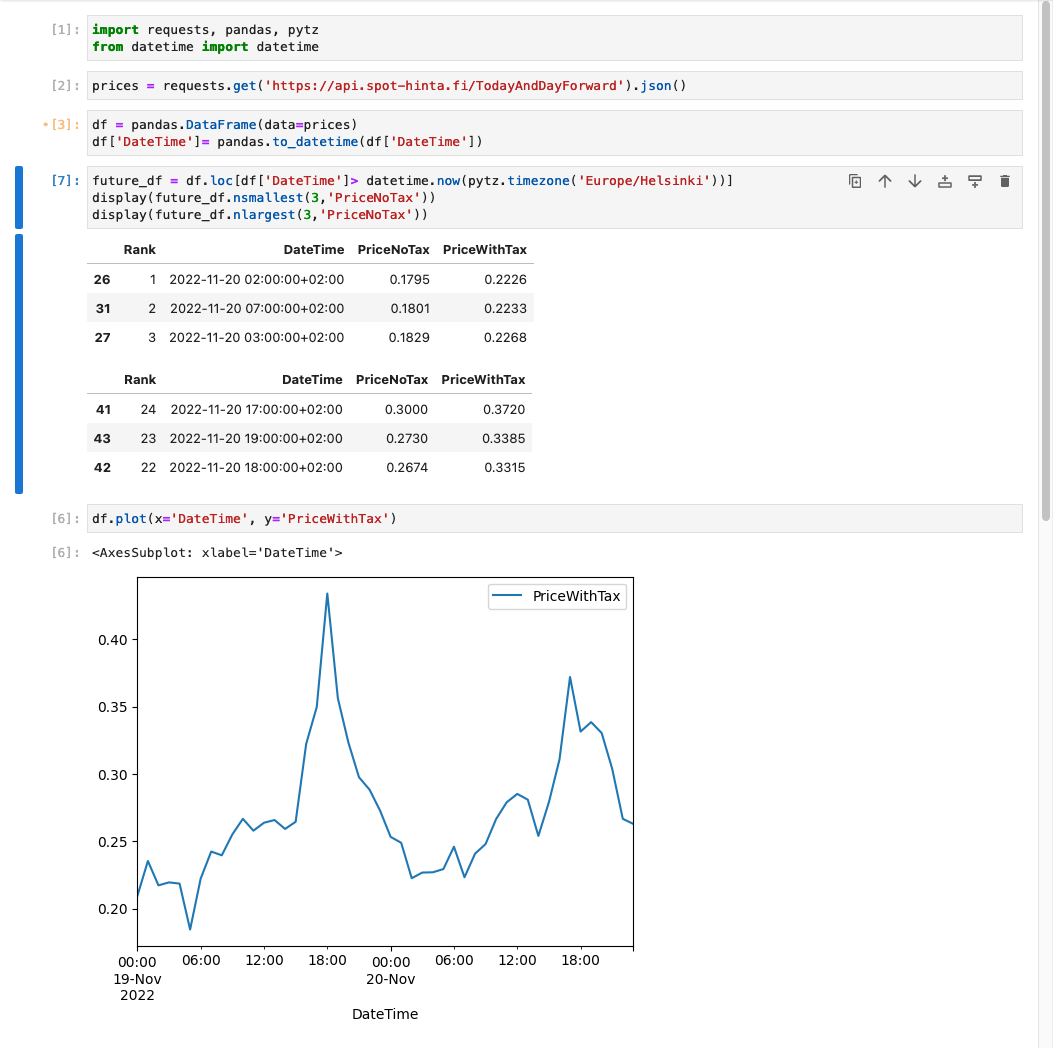

Ihan huvikseen testailin tässä jupyter-labbia ja pandas kirjastoa data-analyysiin. Paremman puutteessa kohti näitä rajapintoja, koska miksipäs ei :D
Ihan hauska aparaatti, tuossa on tasan 9 riviä koodia ja se printtaa tulevaisuuden hinnoista 3 kalleinta ja 3 halvinta, sekä kaiken saatavilla olevan hintadatan käppyrän. Ei mulla tälle mitään käyttöä ole tässä, mutta joku voi saada kipinän...
