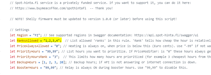

Siinä uudessa firmwaressa on kokonaan uusi Javascript moottori ja se on aiheuttanut aika paljon harmia skriptien tekijöille. Muillekkin kuin minulle. Mutta jos hintarajaa haluat vain, niin se onnistuu tällä:
Laitat parametrit näin, että et salli mitään "Rankkia", vaan pelkästään tuon hintarajan.
let RanksAllowed = "0";
let PriceAlwaysAllowed = "12";
Laitoin tuon mutta mitä tuohon backuphours parametriksi ? uskallanko ottaa kaikki tunnit pois vai pitääkö jättää yksi ?
"let BackupHours = [1]; // Backup hours; if API is not answering or internet connection is down."
Jos et halua mitään, niin laita vaikka 99, tuo 1 tarkoittaisi käytännössä 01:00 alkavaa tuntia. Voisin päivittää kommenttia siinä kyllä selkeämmäksi.
