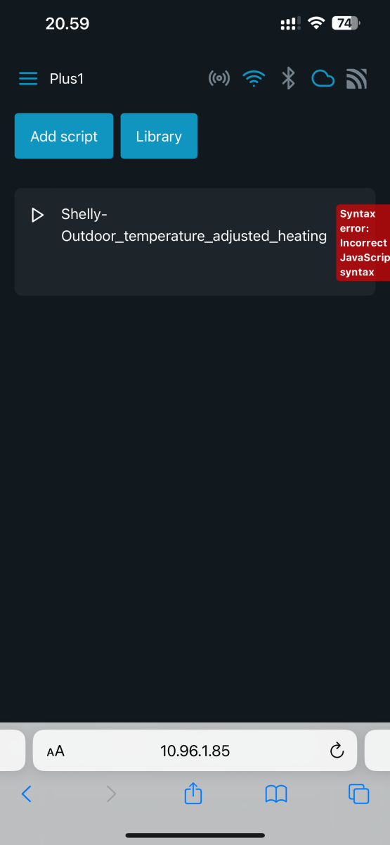

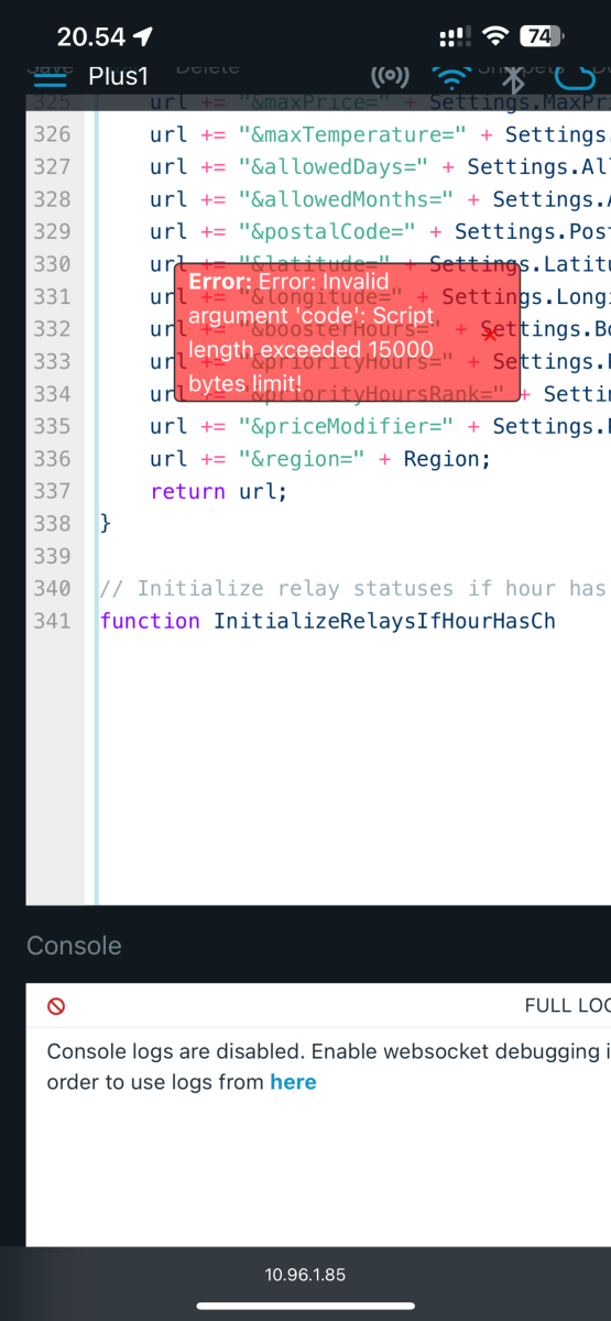

Tulikohan plus1 mallin muistin kapasiteetti täyteen? vois yrittää vain yhdellä skriptilläMistähän tämmöinen ilmoitus johtuu? Poistin vanhan ja kokeilin puhtaalta pöydältä, mutta sama lopputulos. Firmis 1.0.3
Latasitko uuden pohjan? 1.x versiossa skriptin kokoa on rajoitettu ja @Mikki on tehnyt uudet 1. versioon sopivat versiotMistähän tämmöinen ilmoitus johtuu? Poistin vanhan ja kokeilin puhtaalta pöydältä, mutta sama lopputulos. Firmis 1.0.3

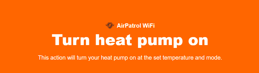

Juu tein saman integraation Broadlinkillä RM Mini 3 IR-lähettimeenapi.spot-hinta.fi -> IFTTT -> AirPatrol* -> ILP *Vajaan 200 euron investointi
jokin laukausi 15k script rajan joka shellyssä...Mistähän tämmöinen ilmoitus johtuu? Poistin vanhan ja kokeilin puhtaalta pöydältä, mutta sama lopputulos. Firmis 1.0.3
Miten olette hoitaneet ohjauksen hinnan mukaan? Lämpötilan pudotuksia(monellako asteella) ja puhallin nopeuksien pudotuksia ja nostoja tarpeen mukaan.Juu tein saman integraation Broadlinkillä RM Mini 3 IR-lähettimeen![]()
Mulla tuo ei ole nyt käytössä, koska Broadlinkin Mitsun kauko-ohjain vaatisi maksullisen IFTTT-version toimiakseen kunnolla (useita askeleita ILPin ohjaukseenMiten olette hoitaneet ohjauksen hinnan mukaan?
Puhallinmuutoksia en kokeillut.IFTTT Pro 2,80€/kk ja jos ohjaus tarvitaan loka-huhtikuulle, niin kokonaiskustannus 19,60€. Siinä ja siinä saako tuota säästöä aikaiseksi.Mulla tuo ei ole nyt käytössä, koska Broadlinkin Mitsun kauko-ohjain vaatisi maksullisen IFTTT-version toimiakseen kunnolla (useita askeleita ILPin ohjaukseen). ILPin sammutus onnistuu kyllä tuon (ilmaisen IFTT) avulla, mutta käynnistys takaisin haluttuun moodiin ja pyyntiin ei.
