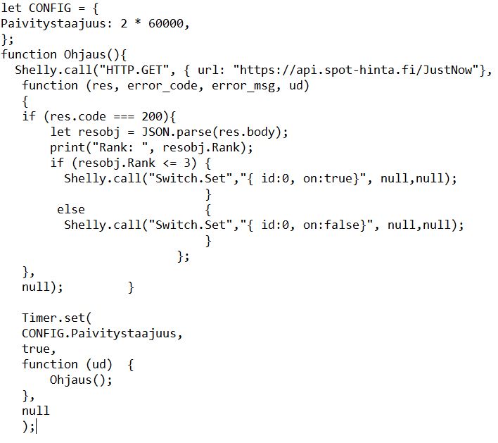

Tässä itsellä käytössä oleva scripti Shellyn releen ohjaamiseen. Scripti päivittää sen hetkisen tunnin tiedot kahden minuutin välein ja kytkee rankin mukaan relettä päälle tai pois. Itselle nämä koodailut ei ole suurin vahvuusalue joten vinkkejä otetaan vastaan.
Koodaus ei ole aina tyylilaji jos lopputulos toimii. Yleisesti ottaen, aina kannattaa miettiä mitä virhetilanteissa tapahtuu. Esimerkiksi jos tuo "res.code" ei ole 200, niin haluatko että rele on päällä vai pois.
Useimmiten luulisin että pihi laittaa releen pois päältä, että ei vahingossa lämmitä kalliilla. Ja perheen hellasäröä pelkäävä laittaa päälle ja antaa termostaatin rajata toimintaa maksoi mitä maksoi jos kyse on vaikka käyttövesivaraajan lämmityksestä. Eli tekisin tuohon yllä olevaan koodiin ainakain "else" haaran sille, että res.code ei ole 200.
Mutta ymmärränkö muuten oikein, että tuo "Shelly.Call" itseasiassa komentaa Shellyä tekemään sen API kutsun? Vai onko tuo Shelly.call "HA":sta lähtevä kutsu suoraan tuohon spot-hinta rajapintaan?

Ja hei... sellainen vinkki että rajapinta mitä sinun tuolla koodilla pitäisi kutsua on:
Helpottaa vielä niin ei tarvi JSONia parsia.... Se palauttaa Status 200 jos rank on sallittu. Ja status 400 jos hinta on liian kallis. Ei tarvitse siis muuta kuin katsoa tuo status. Ja jos status on muuta kuin 200/400 niin on virhetilanne, jolloin pitää päättää mitä tehdä.
Mutta tottakai voihan sen /JustNow rajapinnan JSONkinkin hakea. Makuasia.
Täytyy lisäillä tuo "else" vikatilanteita varten. Tämä scripti on siis suoraan shellyyn kirjoitettu eli "HA"ta ei ole käytössä vaan tuo rele toimii omillaan kunhan vain verkkoyhteys on kunnossa.
