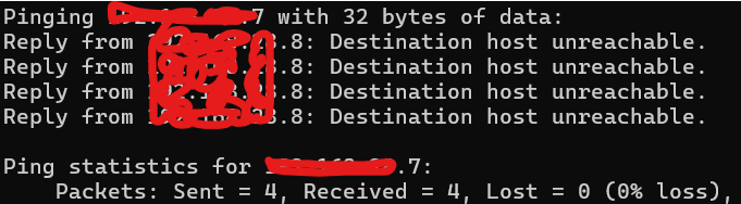

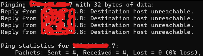

Ping Shelllyn osoite (päättyy .7) sanoo
Sitten arp -a perään, niin listassa ei ole Shellyn IP:tä. Eli WTF?
Miten voivat olla näkemättä toisiaan jos molemmat ovat samannimisessä wifissä kiinni

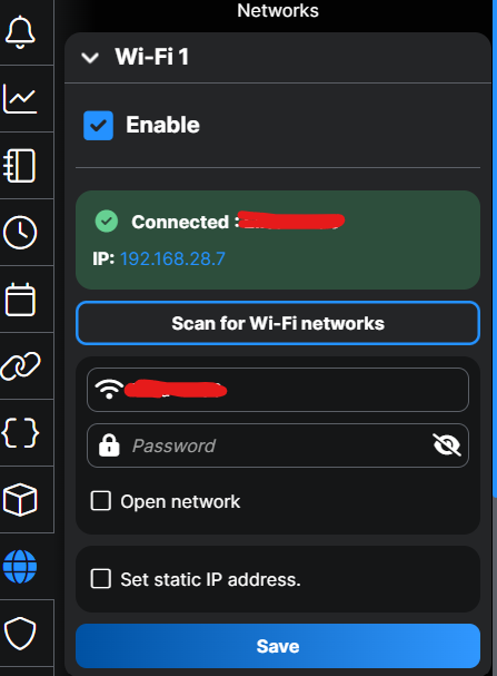

Näytä liitetiedosto 105393

Onko nuo IP osoitteet privaatti avaruudesta?10.x.x.x tai 192.168.x.x
Jos ovat operaattorin tarjoamia julkisia niin silloin niihin ei välttämättä pääse kiinni
Osoitteesi näyttää olevan 192.168.23.8 ja Shellyn 192.168.23.7 Näitä on turha peitellä koska et edes itse pääse niihin käsiksi ;D
Laita vielä se Arp taulu tuskin siinä on mitään enempää paljastavaa. Mutta siitä voi jotain vielä keksiä. Jos molemmat on langatomassa verkossa niin kytke tietokone väliaikaisesti kiinni johdolla reitittimeen. Se voi poistaa erottelun.

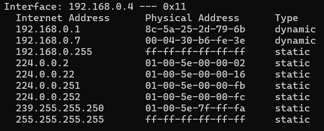

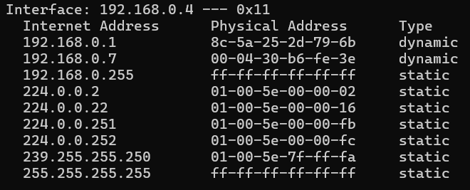

Tässä arp:
Kolmosen ja kahdeksikon välillä vähän kyllä emmin ja väärin arvasin.

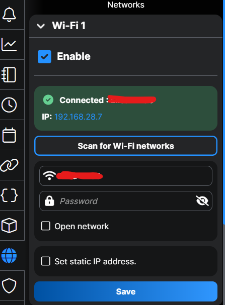

Tuolla Shellyn valikossa on tuollaiset, mutta siis tuskin nyt tähän liittyvät (ruksit puuttuvat ja ties onko tuo salasana eri kuin se mikä liittyi rekisteröitymiseen)

Jossain tuolla alueella pitäisi olla kaikkien. Digiboxin löytyminen kertoo että muihin laitteisiin pitäisi saada yhteys.
Hmm... hetkinen noi osoitteet on nyt ihan erilaiset. Siellä onkin 192.168.0.X
Eli sulla on kaksi eri verkkoa. Tämä kai tapahtui kun laitoit sen piuhalla kiinni.
Nyt pitäis keksiä miksi sulla on Digiboxi eri verkossa kuin Shelly.

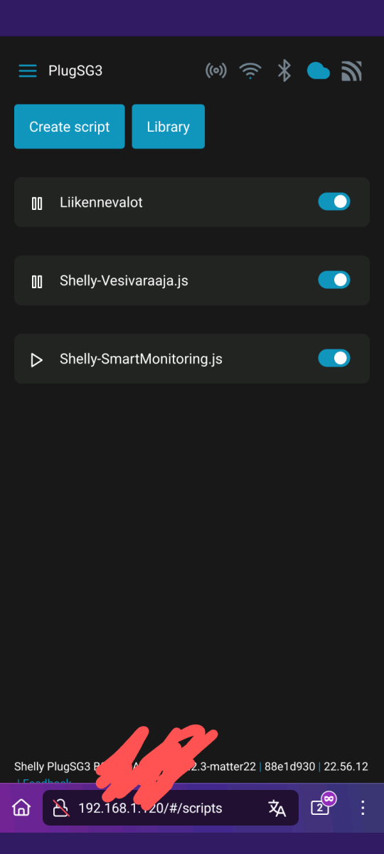

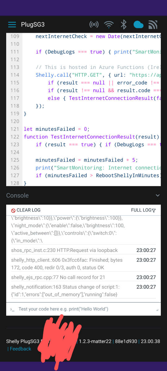

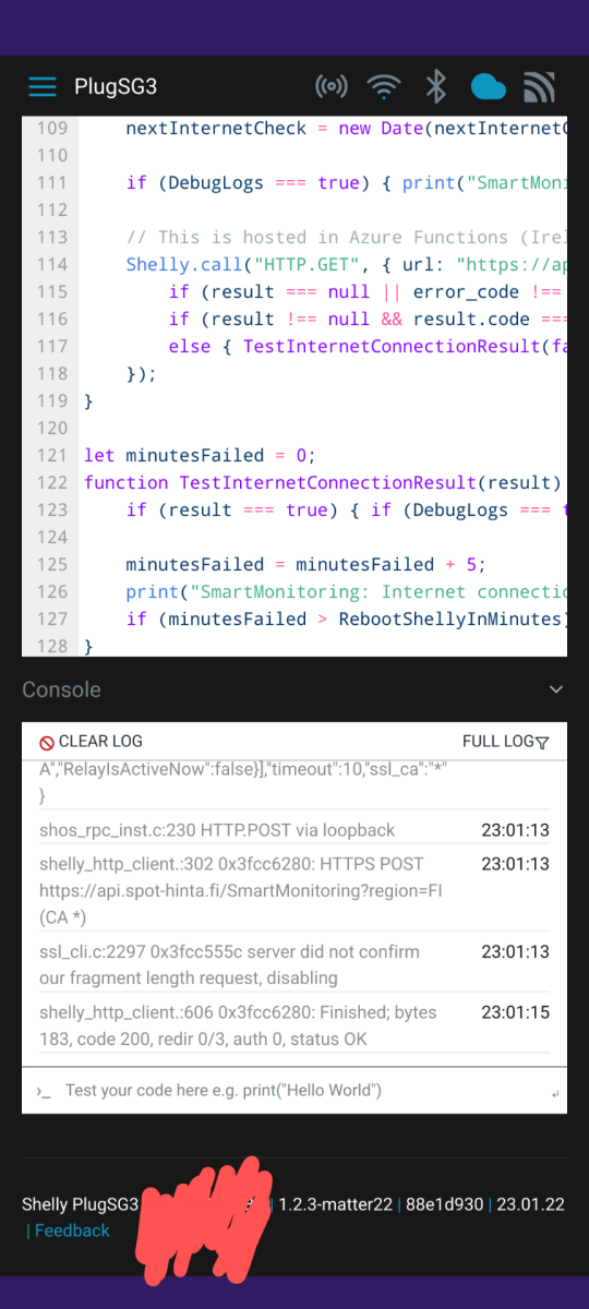

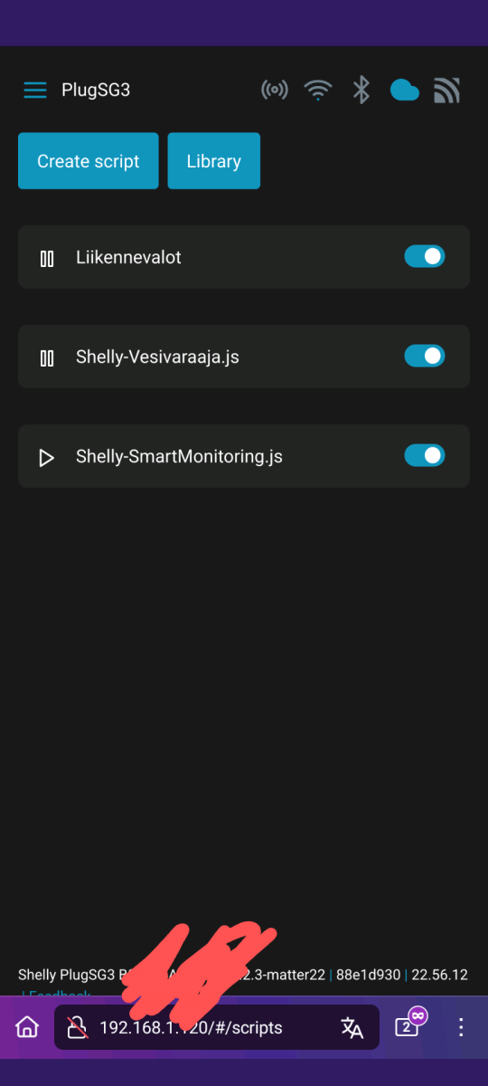

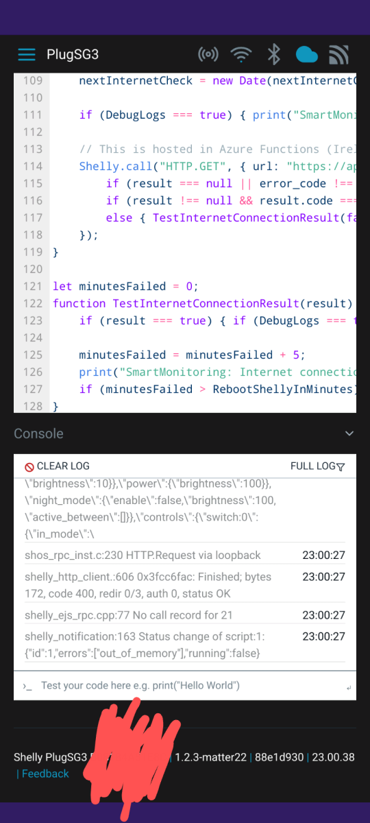

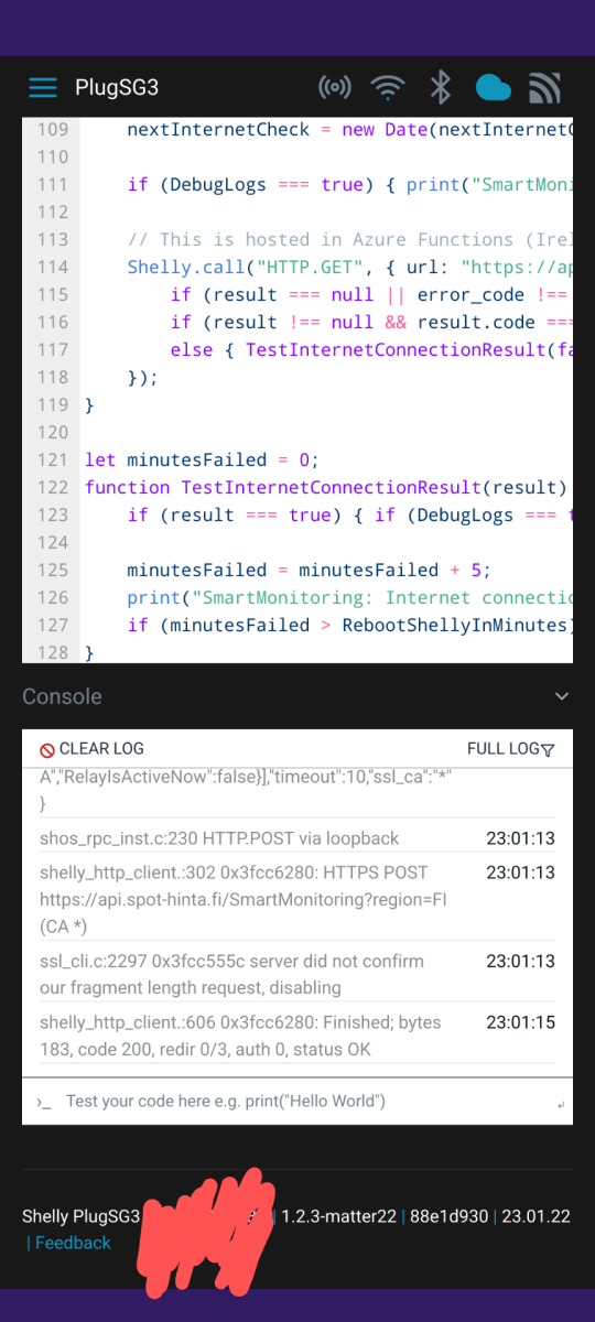

Uusi Plug S gen3 "Matter" malli ei toimi kolmella. Aikaisemmat kaksi Plug S gen2 toimineet täydellisesti ja edelleen.
Mulle noi logit ei kerro mitään...
Edit skripti siis käynnistetty oikein, mutta lopettaa itsensä alle minuutissa.
Joo tuo Shelly on kyllä jotenkin kämmännyt softansa kanssa, että jo aiemmin tosi pieni (tainnut olla 25kB) scriptien muistiavaruus on pienentynyt edelleeen uusissa firmware/rauta versioissa. Mutta olikohan siellä asetuksissa, että Matter tuen saa käännettyä pois päältä? Se voisi vapauttaa muistia.

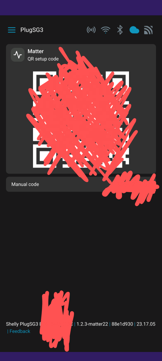

Matter valikossa ei ole muuta kuin tämä.

PlugS g3 MTR laitteelle ei ole sellaista firmistä että matterin saa pois.
1.6 tuo muihin gen3 releisiin matter tuen joka syö samalla muistia rotan tavoin. Ei kannata päivittää sille ellei ehdottomasti halua matteria käyttää - mitään iloa siitä materiasta ei ole, käytännössä syö ominaisuuksia pois, mutta se matter on haluttu niin toteutettu.
Gen4 laitteissa on taas enemmän muistia niin niillä pitäisi matter ajo olla onnistuneempi. Niissä lisäksi saa vaihdettua zigbee/matter tilojen välillä
Olisiko mahdollista saada apiin ( ellei ole jo, en ainakaan löytänyt äkkiseltään) vaihtoehto, jossa saisi timestampin halvimman 3 tunnin (tai itse määriteltävissä olevan) jakson aloitus ja lopetus ajasta?
Nyt plugiin löytyy FW 1.7.0 jossa matterin saa pois päältä
