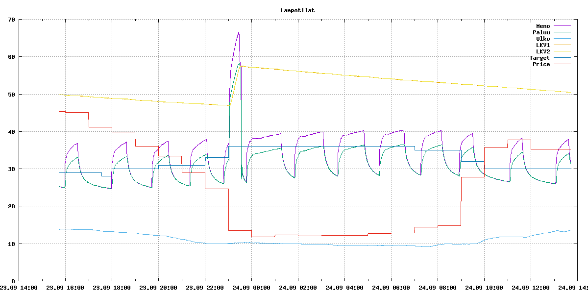

Mlp:ssä integraali kertoo jotakin lämmitystarpeesta. Päivällä jos ei lämmitetä, integraali painuu miinukselle useita satoja asteminuutteja, ja yöllä maksetaan velkaa kun pörssisähkö on halvempaa. Kun kelit viilenee päivällä otetaan velkaa enemmän ja yöllä pumppu tekee pitkiä käyntijaksoja.
Toistaiseksi on saanut rank=8 alle menevillä tunneilla kuitattua velat, kohta ei enää välttämättä riitä. Ylitehoinen 10 kW pumppu auttaa tässä.
Meinaan vaan että ainakin itselleni tuo asteminuuttihomma riittää, ei tarvitse ennustaa tulevaa säätä. Tosin vähän jälkijättöistähän tuo on.
Miten tuossa käy vastusten kanssa? Eikö suuri velka pistä vastukset päälle? Niiden totaaliesto on hiukan kyseenalaista, jos sattuu tulemaan joku häiriö kompurapuolelle.
Näillä mietteillä itse päädyin säätämään pörssisähkön mukaan sisälämpötilaa (vaikuttaa suoraan menolämpöön Boschissa, kun anturia ei ole) enkä estämään käyntiä kokonaan. Tuo on riittänyt viimeiaikoina pääsemään n. 20% alle pörssisähkön keskihinnan. Halvimmilla tunneilla olisi päässyt parempaan, mutta varmasti silloin myös sisälämpötila vaihtelee enemmän.
Voisin tietysti minäkin kokeilla suurempia muutoksia pörssisähkön mukaan, jolloin kulutus painottuisi enemmän halvempiin tunteihin.
hanks
Totta, toistaiseksi olen ajellut ilman vastuksia. Pitää keksiä jotakin muuta talvella varsinkin jos ei ole kotosalla. Thermiassa on lisälämmölle toinen integraali A2, jonka alin arvo voi olla -990 asteminuuttia. Eli aika alas voi mennä. Sitten on vielä asetus "VIIVE EVUN JÄLKEEN - Aika minuutteina. Ilmaisee kuinka monta minuuttia pitää kulua EVUn jälkeen ennen kuin lisälämmön saa aktivoida." tuon maksimiarvo on 120 minuuttia. Tuo EVU (tulee saksankielen sanasta Elektrizitätsversorgungsunternehmen) on juuri se tila, jota ohjaan.
Voisin kokeilla miten tuo pelaa kun kelit vähän vielä kylmenee.
