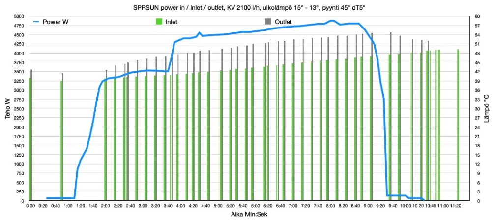

Kuukausi-COP
COP 1 ei sulatuksia, COP 2 sis. sulatukset, °C kk keskilämpö, Lämmitystarveluku
COP 1COP 2°CLT

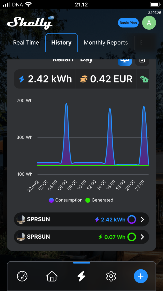

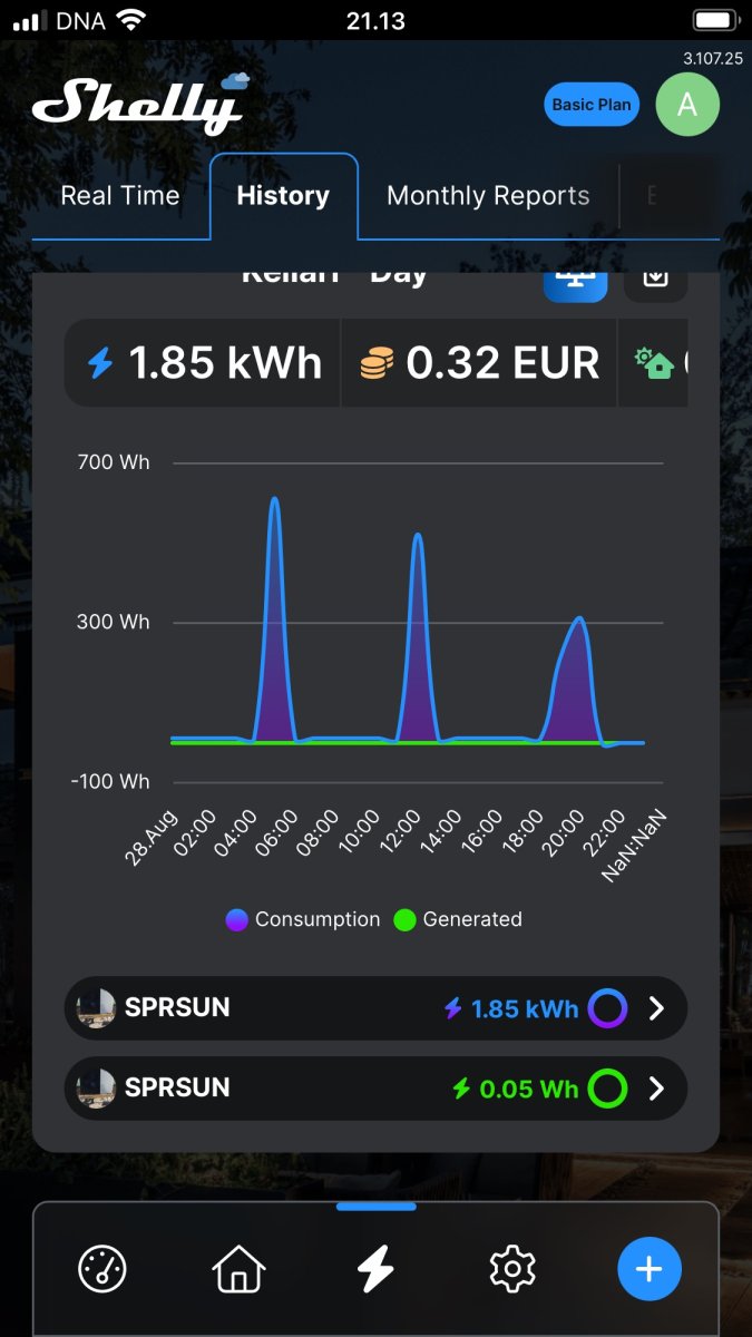

Vuosikulutus 2025
SPRSUN n. 4,7 MWh, kaikki yhteensä 7,1 + 1-2 m3 polttopuuta. (Öljy + ILP kulutus oli n. 14 MWh/a)
