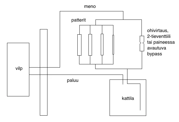

Tuota paineessa avautuvaa bypass-venttiiliä meinasin lähinnä
Jos se bypass aukeaa tuossa niin COP laskee, koska lämmitettyä vettä sekoitetaan jäähtyneeseen. Tuota pitää miettiä tarkkaan.

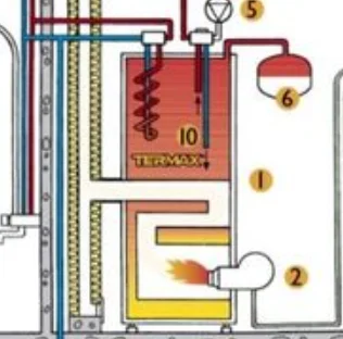

Oma kokemus kattilasta on sellainen että se shuntin alas menevä putki ei mene aivan kattilan pohjalle asti. Joku kattilan purkanut varmaan osaisi sanoa miten syvälle se oikeasti menee?
Tässä havainnekuvassa omasta kattilastani. Kuvassa se menee tuon ison ylävesitilan pohjalle, mutta mikä lie totuus?
Optimi olisi se, että vilp ottaa kylmän veden sieltä pohjalta. Itsellä tämä on toteutettu niin, että käytän kattilan tyhjennysyhdettä, joka on kaiken aikaa auki ja syöttää viileä vettä vilpille aivan pohjasta.
Mutta sitten kun vilp pysähtyy, pitäisi kierron kääntyä toisin päin niin että vilpille ja kiertoon lähtee kuuma vesi kattilan yläosasta. Sellainen on ikävä automatisoida koska vaatii kaksi magneettiventtiiliä lisää kierron kääntämiseen.

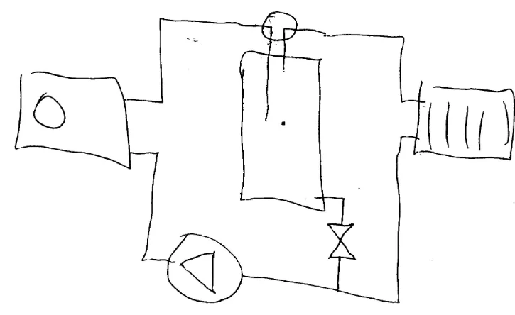

Kun mietin yksinkertaisinta ratkaisua tuohon niin tulee mieleen että jos kattilan pohjasta avaa magnettiventtiilin vilpin imupuolelle silloin kun vilp-lämmittää vettä niin tällöin ratkaisu toimisi likimain samalla tavalla kuin kolmiputki-bufferi.
Tässä olisi se idea. Kattilan pohjassa on magneettiventtiili, joka aukeaa silloin kun tarvitaan ohivirtausta ja minee kiinni sitten kun kattila on läpeensä kuuma ja kompressori pysähtynyt. Shuntti pidetään koko ajan auki paitsi silloin kun lämmitetään öljyllä, jolloin se säätää lähtevän veden lämpötilaa.
Valitettavasti kompressorin käydessä lämmin vesi menee epätaloudellisesti keskelle kattilaa eikä yläreunaan. (Tämän vuoksi olisi syytä tietää miten syvälle se menee) Toinen magneettiventtiili, joka ohjaa tulevan veden suoraan paisuntayhteeseen samaan tapaan kuin pohjassa, korjaisi tämän puutteen, mutta mutkistaa lisää muutenkin jo sekavaa systeemiä.

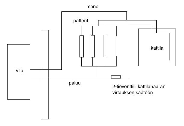

Sinun tapauksessa voit mielestäni aloittaa sillä, että käytät kattilaa bufferina. Virtausta saat lisää kun käytät sitä alayhdettä lisäpaluuna. Ei ole optimi mutta on hyvin hyvin helppo tehdä. Kun sitten näet miten hyvin se toimii voit miettiä tarvitaanko jotain muuta lisäksi.
Omassa systeemissä olen rakennellut kokeeksi kaikenlaisia virityksiä. Usein sitten huomatakseni käytännössä että vastaan tulee jokin rajoitus tai ongelma, joka ei ollut käynyt mielessä.
Joo tuossa lämmönvaihtimessa oli ajatuksena että sillä saisi pidettyä systeemin edelleen melko yksinkertaisena (kattila samalla sekä puskurina että varalämmönlähteenä) mutta pääsisi kuitenkin tuosta vilpin syöttöveden turhasta lämpenemisestä eroon.
Eli siis tekisi muuten normaalin sarjakytkennän, pumpun lähtö kattilan suntin tulopuolelle ja lähdöstä pattereille kuten nytkin, mutta pumpun tulopuolelle kytkettäisiin sekä patteriverkon paluu että kattilan tyhjennysyhde, tuohon väliin ehkä vielä säädettävä kuristus että virtaus riittää mutta pumpulle menevä vesi ei lämpiä enempää kuin on pakko..?

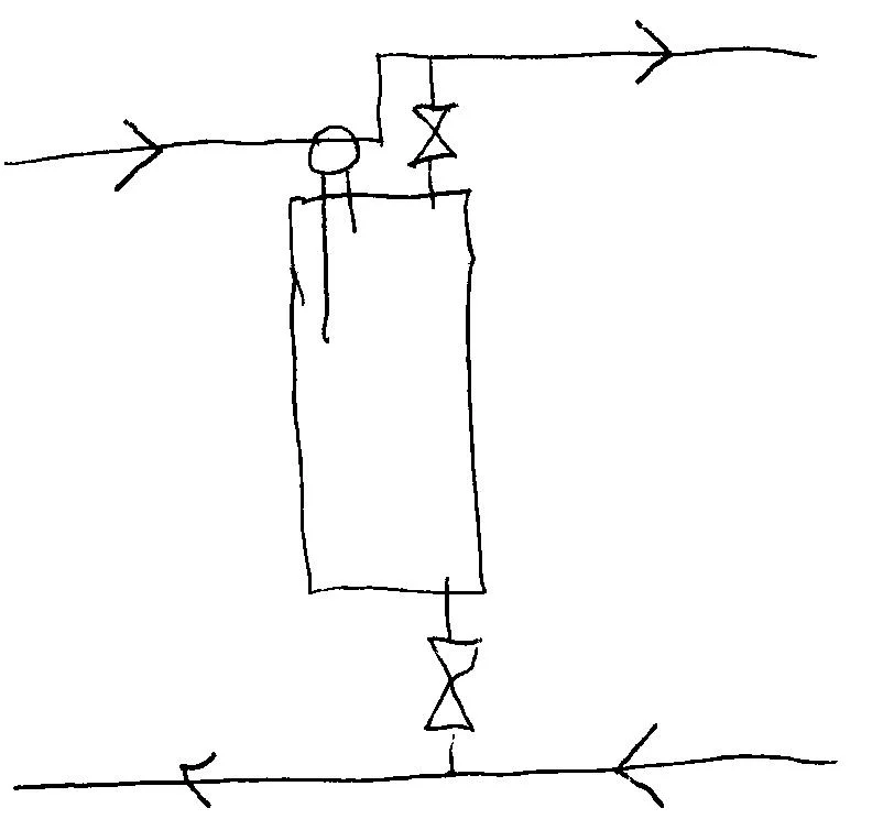

Tuota minä kokeilisin. Taatusti se lämmittää. Jos pohjaventtiiliin laittaisi magneettiventtiilin, voisi kompressorin pysähtyessä sulkea ohivirtauksen automaattisesti niin kattilan vesi pysyy pidempään lämpinänä ennen kuin tarvitaan uusi lämmityskierros. Sillä muutoksella se muuttuisi sekoittavasta varaajasta kerrostavaksi varaajaksi.
Yksi mahdollisuus olisi myös lisätä kattilan keskikorkeuden nurkille ylimääräinen tulo mihin vilpin tuottama lämpö tuotaisiin ja viileä vesi vilpille pohjalta tyhjennysyhteen kautta ja suntin kytkentä jäisi ennalleen, mutta en tiedä kerrostuuko se siltikään. Vai käykö siinä juuri päinvastoin kuin pitäisi.

Yksi modifikiaatio siihen olisi paisuntayhteen käyttö shuntin sijaan.
Paisuntayhteeseen T-haara, josta vilpin vesi menee suoraan pattereille. Ylijäämä siirtyy kattilaan. Tämä siis sama kytkentä kuin mitä buffereilla käytetään. Etuna on se että vesi ei sekoitu kun se tulee aivan kattilan yläreunaan.
Tässä shuntti on kokonaan kiinni. Kytkentä näyttää silloin normaalilta kerrostavalta bufferilta. Kun halutaan lämmittää öljyllä, niin laitetaan molemmat venttiilit kiinni ja säädetään lämpöä shuntlla.
Näytä liitetiedosto 118513
Joo eli se olisi sitten lähellä tuota aiemmin miettimääni kytkentä missä kattila olisi lämmityspiirin rinnalla, mutta käyttäen erillisiä yhteitä eikä sunttia ja varustettuna noilla lisäventtiileillä. Toimii olettaen ettei vesi sekoitu kattilassa kun osa virtauksesta kiertää sen kautta vaan kerrostuu hyvin..?
Kattilan keskivaiheillekin saisi vettä työntämällä paisuntayhteen sisään pienemmän putken jatkoksi, jos siitä on jossain kytkentävariaatiossa hyötyä.
Tämä keskelle syöttö palvelee kai sitä että sulatusvedet erottuvat pohjalle. Se vastaa silloin sitä aiempaa versiota jossa shuntti pidetään auki eikä paisuntayhdettä käytetä. Siellä on pohjalla paljon tilaa sulatusvedelle.
Itse asiassa, minulla on rakennettuna tuollainen "koelaitos". Kaikki edellä kuvatut kytkennät on tehtävissä venttiileitä kääntelemällä :)
Vilpi vaan ei ole kovin tehokas.
Hmm sen mitä olen lueskellut niin näyttää siltä että vakiokytkentä oikealle puskurivaraajalle on juurikin tuollainen, että vilpiltä kuuma vesi varaajan yläosaan, yläosasta pattereille, pattereilta paluu varaajan alaosaan ja alaosasta takaisin vilpille. Miksei se sitten toimisi yhtä hyvin saman kokoisella öljykattilalla vai onko puskurivaraaja vain kokoonsa nähden niin korkeita että vesi kerrostuu paremmin vai onko niissä jokin välilaipio.
Pitäisi toimia. Variaatioita vain on useita. Ja jotkut hifistelijät laittavat sen syötön sinne keskelle kattilaa erottaakseen kylmät sulatusvedet kuumasta vedestä. Saattaa hyvinkin olla että tuo shunttikytkentä on jopa parempi - talvella.
Joo kai se sitten vaan vaatii että virtaus pysyy sopivissa rajoissa kattilan kokoon nähden, ettei sekoitu kokonaan.
Kun vilp käy niin lämmin vesi nousee kattilan yläosaan ja alkaa sen täytyttyä täyttää vähitellen myös viileää pohjaa. Vilp pysähtyy kun sieltä pohjasta alkaa tulla lämmintä syöttöön takaisin. Silloin vilp pysähtyy, mutta kierto jää. Nyt jäähtynyt paluuvesi palaa vilpistä lämmittämättä ja painuu pääasiassa sinne kattilan pohjalle. Pattereihin menee yläosassa olevaa edelleen kuumaa vettä. Kun yläosa on jäähtynyt alkaa vilpille tulla jo tosi viileää vettä ja se käynnistyy uudelleen.
Sehän voisi toimia oikein hyvinkin niin että cop pysyy hanskassa. Olisi kyllä kiva tietää miten syvälle se shuntin paluuyhde menee.

Pahoin pelkään se sen joutuu jättämään täysin auki että virtausta saa tarpeeksi. Tyhjennysyhde on vain puolituumaista!
Noilla virtausmäärillä mitä tarvitaan vesi kyllä menee sinne patteristoonkin. Mutta jos ei mene tarpeeksi niin sitten kuristusta lisää. Venttiilihän sinne tyhjennysyhteeseen kumminkin tulee.
Pistin just oman kattilan jäähtymään niin voin ihmetellä yöllä kun sähkö on halpaa että miten se käyttäytyy omalla laitteistolla. KV-pumpussa kumminkin on kapasiteettia tarjolla kokeiluun.
Mietin tossa yleisesti että jos patteriverkon virtaus on mahdollisimman suuri ja patterit kuumia koko alaltaan, niin delta ei varmaan kovin suureksi edes kasva. Jos se on vaikka 5 astetta niin sekoittuminen ei voi vaikuttaa pumpun näkemiin lämpöihin kovin montaa astetta, eli vaikutus hyötysuhteeseenkaan ei liene lopulta kovin merkittävä?
Tuon paineesta aukeavan venttiilin idea oli, että jos pumppu on pwm-mallia niin säätyvä venttiili mahdollistaisi aina mahdollisimman suuren virtauksen pattereille. Toisaalta jos venttiili ei aukea ollenkaan on koio varaava pois pelistä. Ehkä vakiotuotolla toimiva pumppu ja manuaalinen kuristus (jos tarpeellista) on parempi.
