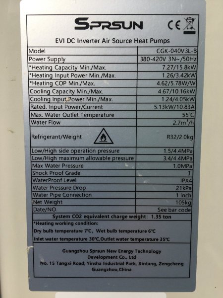

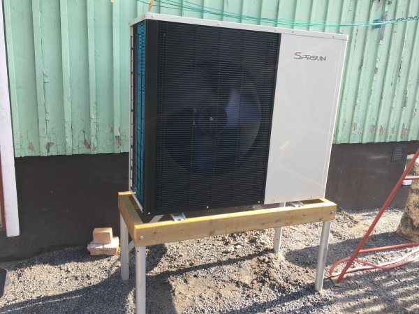

SPRSUN CGK-040V3L-B monoblock 15,8kW
Sulakkeet 3x16A
Varaaja ES MWT 300.4 Lvi 5398011, hybridi 300 Litraa
Kiertovesipumppu A-Collection 25-80
Ouman EH-80 patteriverkoston lämmönsäädin
Vexve ABV 4121 lämmönjakoventtiili

Lämmitysverkoston vesi kiertää ulkona
Kiertovesipumppu on pannuhuoneessa ja kytkettynä pistorasiaan jota VILPi ohjaa.
Käyttövesi tulistetaan hybridivaraajan yläosassa
Käyttöveden 3kW lämmitysvastus toimii myös tarvittaessa lämmityskiertoon, jos pumpun tuotto ei riitä.
Varaajassa 3x2kW varalla.

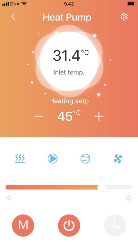

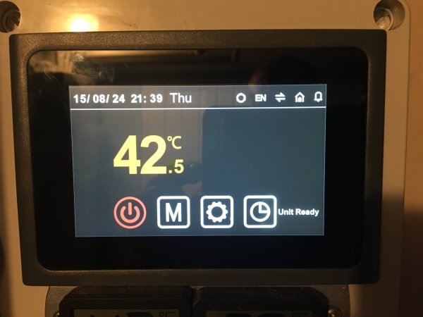

WiFi - etähallinta kännykkäapilla
Smart Grid valmius.
Heat Pump kännykkäappi
Alkunäytöllä:
- Inlet temp
- Lämpötilapyynnin asetus
- Toimintatilan kuvakkeet
- On / Off

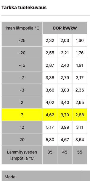

VILP käynnistetty 15.8.2024
Kuukausi-COP
COP 1 ei sulatuksia, COP 2 sis. sulatukset, °C kk keskilämpö, Lämmitystarveluku
COP 1COP 2°CLT
syys-242,72,613,2°71
loka-243,23,16,8°317

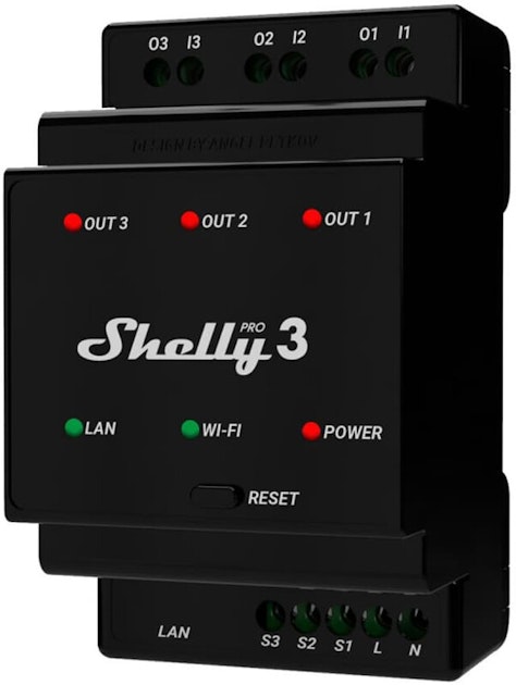

Sähkäri laittoi shellyn erilliseen keskukseen, ihan vaan syöttöjohtojen väliin taisi laittaa. Siitä näkee esim hetkelliset ottotehot reaaliajassa kännykkäapista ja erikseen joka vaiheelle. Mulla shelly ei ohjaa mitään. Mulla on erillinen kiertovesipumppu (R32-malli) jossa on nopeudelle mekaaninen säätö.

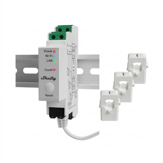

Hetkinen... Ymmärränkö oikein että kuorma vedetään Shellyn läpi? Ja eihän ole 400V jännite vielä?
Ei noin... Ei noin....
Olisiko siellä oikeasti tällainen Shelly PRO 3EM? Ei se virta tuon "läpi mene", vaan virtamuuntajien läpi. 8)
Reaktiot: are
Toivotaan näin. Foorumeilla on tullut joskus vastaan hazardejakin virityksiä.
Onkohan tämä nyt käyttöön sopiva 3-vaiheinen versio? :rolleyes:
Perusteluja kaivattaisiin. :)
Tekoäly:
Shelly Pro 3:n relekoskettimien suurin sallittu kytkentäjännite on valmistajan mukaan 240 V AC, vaikka laite pystyykin ohjaamaan kolmea eri vaihetta ja jokainen kanava kestää 16 A.
Tässä on olennainen ero:
* Kolmivaiheinen syöttö: L1–L2–L3, 400 V vaiheiden välillä
* Shelly Pro 3: yhden relekoskettimen yli saa olla enintään 240 V AC
* Siksi ei pidä kytkeä esimerkiksi L1 → Shelly → kiuas ja L2 → Shelly → kiuas niin, että releen kontaktien yli tulee 400 V.
* Shellyn oma käyttöjännite on 110–240 V, joten se sopii hyvin DIN-kiskolle, mutta sen releet eivät ole 400 V:n kytkentään hyväksyttyjä.
Oleellinen nyrkkisääntö: Shelly Pro 3:n jokainen rele voi kytkeä yhden L–N 230 V piirin, mutta sitä ei ole tarkoitettu kytkemään L–L 400 V piiriä.
Eli tuo Verkkokaupan mainonta on virheellistä ainakin resistiiviselle 3-vaihe kuormalla. Miten iduktiiviselle kuormalle, kuten invertteri lämpöpumppu?
On kyllä hämäävä tuo kuvakin kun kirjoitetaan L1, L2, L3. Eli kolme erillistä vaihetta.
Meneekö kuitenkin näin:
Tähteen kytketyssä 3v laitteessa shellyn releen yli on ”vain” 230V jännite. Nollajohto huolehtii ettei jännite nouse yli 230V?
Kolmiokytkennässä releen yli on 400V.
Jossain 110V systeemissä (ulkomailla) vaiheiden välilläkin voisi olla alle 240V.
Oliko että jotkin 3v dc-ac invertteritkään ei tykkää kolmiokytkennästä ac lähdössä?
Siis joo, tämä tietenkin.

En tiedä miten 12kW ja 15.8kW mallit eroaa tuon vaaditun virtaaman kannalta.
Isompi vaatii aina enemmän virtausta. Johtuu siitä että toiminnan kannalta veden halutaan lämpenevän vilpissä suunnilleen saman verran asteita ja mitä tehokkaampi laite sitä enemmän virtausta tarvitaan että saadaa sama lämmönnousutavoite täytettyä.
Oma 6kW laite ei suostu käynnistymään jos virtaama jää 500 litraa tunnissa alle. Tuosta voisi vetää johtopäätelmän että 12 kW laite vaatisi 1000 litraa jne... Suositukset löytyy laitteiden asennusohjeista. Omassa laiteessa ohjekirja sanoo 1100 litraa tunnnissa. Siihen en kyllä pääse millään. Ei se kumminkaan ole ollut mikään elinehto.
