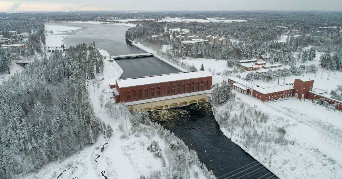

Ylellä artikkeli vesivoimasta.
Vesivoima on Suomen sähköjärjestelmän joustaja. Tulevaisuudessa joustoa tarvitaan yhä enemmän, kun sääriippuvaisen tuulivoiman tuotanto moninkertaistuu nykyisestä. Iso kysymys on, mistä sitä saadaan.
Hiukka virheellisen kuvan saa tuosta jutusta :( Joen varressa olevat voimalat ei pysty oikeastaan ollenkaan vaikuttamaan järvialtaiden veden korkeuteen.
Mutuna heitän arvion että vesivoiman säädettävyyttä voisi lisätä 10 - 15 % siten että altaiden laskujokien suulle tehtäis säännöstelypatoja. Säännöstelypadosta laskettais sen verran vettä, jolla kaikkien alajuoksulla olevien voimaloiden tuotanto yhteenlaskettuna olisi sopiva. Voimalat voisi itse padottaa sen verran että joen pinta ei laskisi, vain virtaus määrät hiukan vaihtelisivat.
Kyllähän meidän vesivoimasta varmaan tehomielessä aika iso osa on säätövoimaan kykenevien altaiden perässä; Kemijoki, Oulujoki ja Vuoksi nyt noin suurimpina. Nuo kolme jokeahan meillä taitavat aika pitkälti vuorokausisäädön hoitaa. Lukumääräisesti niissä ei hirveästi ole voimaloita, mutta ne ovat isoja. Voisiko olla hihasta vedettynä jotain puolet Suomen vesivoimasta noiden perässä, ja toinen puolikas sitten lukemattomissa pienemmissä voimaloissa "pakkosyöttöisinä" pienempien jokien varsilla.
Jutussa asia on kerrottu ihan oikein, mutta oma käsityksesi vaikuttaisi virheelliseltä (jos kritiikki sallitaan?). Totta kai joen virtaaman voi vaihdella, koska joki tasapainottaa pitkän päälle latvajärven vedenkorkeuden, on lumien sulaminen keväällä jne. Kun joen vesivoimalat ovat yhteisen kontrollin alla, kaikkien tehoa säädetään tietyn synkronoidun käytännän mukaisesti, jotta tilanne vaihtelee keskitalven normaalin virtaustilanteen tai sitäkin vähäisemmän virtauksen ja kevättulvan asettamien rajojen välissä. Virtaamaa voidaan täydellisesti rakennetussa joessa jopa kuristaa normaalia minimivirtaamaakin pienemmäksi, koska joen vedenpinta saadaan koko matkalla pysymään riittävän korkealla, kun ennakoidaan virtaaman väheneminen sulkemalla alajuoksun voimaloiden tuotantoa ensiksi.
Onhan sitä säätöä oltava sentään aika paljon, kun varastokapasiteettiakin on n. 5500 GWh, josta nyt reilut 3000 GWh. Onkos jossain tarkemmin listattu mistä altaista tuo muodostuu?

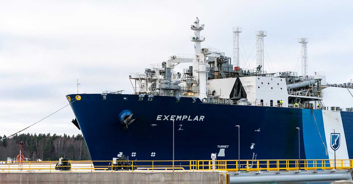

Inkoon satamassa kelluva LNG-terminaali on saatu Gasgrid Finlandin ammattilaisten johdolla täysin käyttövalmiiksi, ja kaasun toimitukset voidaan käynnistää. Gasgridin toteuttamalla kelluvalla LNG-terminaalilaivahankkeella varmistetaan kaasun saanti teollisuudelle, energiantuotannolle ja kotitalouksille sekä turvataan Suomen huoltovarmuutta ja kaasun toimitusten jatkuvuutta pitkälle tulevaisuuteen. LNG-terminaalilaiva Exemplar saapui Inkooseen 28.12., ja nyt se on integroitu onnistuneesti Gasgridin kaasunsiirtoverkkoon.
Haminan LNG-terminaalia täytellään kaksi alusta menossa tai on terminaalilla

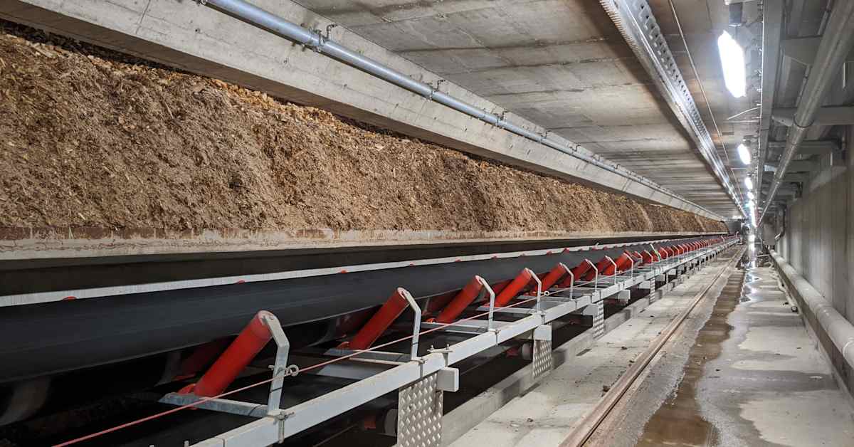

250 miljoonaa maksanut biolämpölaitos otettiin käyttöön – sitten energiayhtiö sai kuulla, ettei metsien käyttö olekaan kestävällä pohjalla​
Biomassan kysyntä kasvaa samalla, kun tiukentuvat ympäristövaatimukset vähentävät sen saatavuutta. Asiantuntija uskoo, että haketta saa, mutta sitä pitää hakea nykyistä kauempaa, mikä on kalliimpaa.

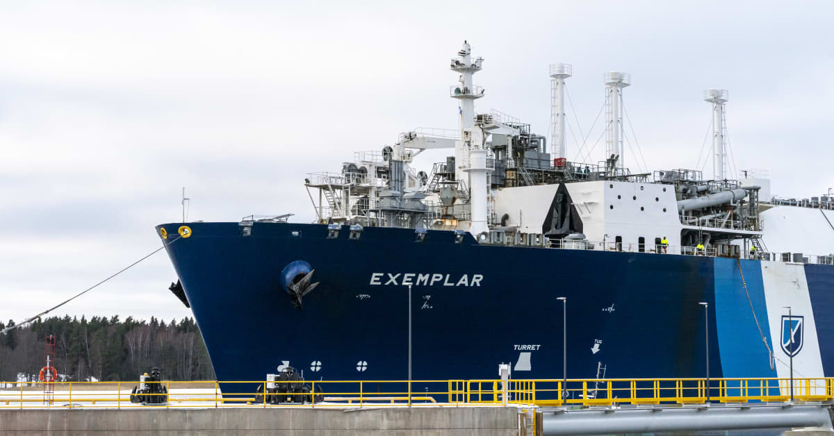

Valtava isolla rahalla hankittu LNG-terminaali saapui pelastamaan Suomen kaasunsaantia – asiakkaita sillä ei ole ollut vielä ainuttakaan
Ensimmäistä varsinaista kaasutoimitusta odotetaan aikaisintaan huhtikuussa. Toistaiseksi ainoa kaasutoimituksia varannut on virolaisyhtiö Eesti Gaas.
