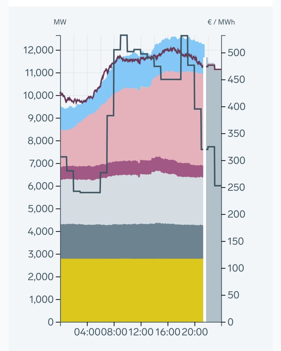

4000MW tuulta ja siitä huolimatta kovat hinnat. Ilman tuulta tänään olisi ollut varmaan katkoja?

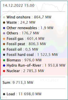

Edit: juuri nyt näyttää olevan tuotanto 9,4 GW + 800 MW tuulivoimaa. Vesivoimaa 1,9 GW. Lämpövoima kasvanut 500 MW maanantaista.

Onhan tuota kaasutehoa jo noin 600 MW, eilisestä lähtien. => Kyllä Espoossa ja Vuosaaressa kaasukombit on käynnissä ja kunnon tehoilla jo.
katso liitettä 82874
Mistä nuo luvut ovat? Ainakin tuon [https://energy-charts.info/charts/e...t&source=fossil_gas_unit&interval=day&day=m12] ja tuon [https://energy-charts.info/charts/e...t&source=fossil_gas_unit&interval=day&day=m11] mukaan Vuosaaren laitoksia ja Suomenojaa on kuluneen joulukuun ja marraskuun aikana käytetty vain vuorotellen.
