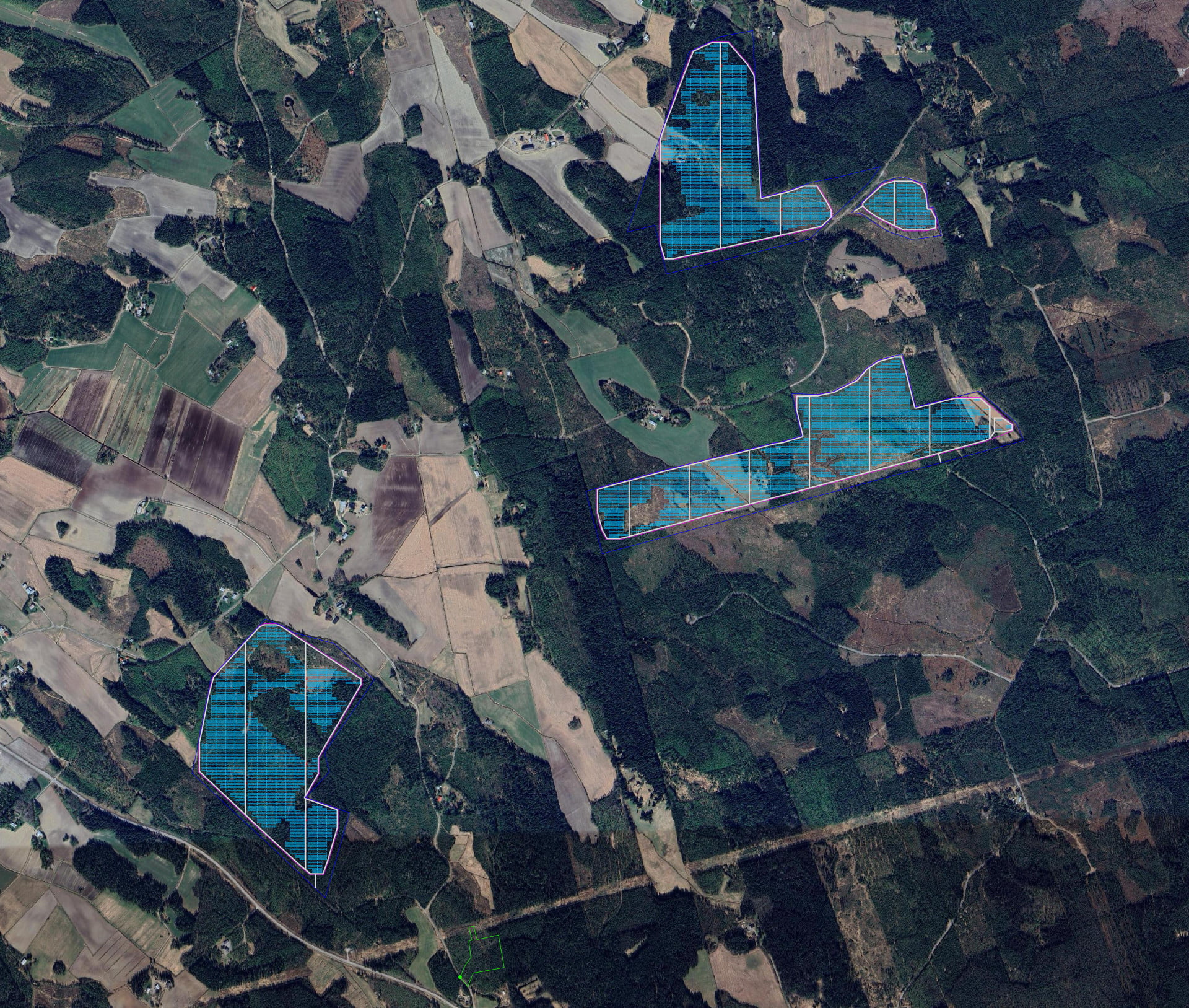

Kiikoinen 120ha, 126490 710 Wp bifacial panelia. Ketjussa 26 panelia. 4865 ketjua. 23 kpl keskusinverttereitä. Ilmansuunta suoraan etelä 20 asteen kulmassa. Liityntäteho näyttää olevan 60 MW. Mahdollinen käyttöönotto 2026.
Näinköhän mahtaa nämä toteutua. Suunnitelmat ovat suuria....

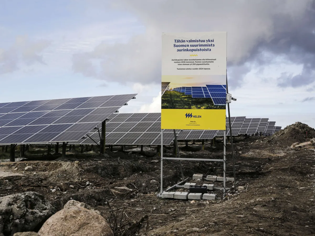

Laitetaan tähän talteen rakenteilla olevan suuret aurinkovoimalat. Paljonko projekteja on pyörähtänyt käyntiin vaikka -25 kesällä.

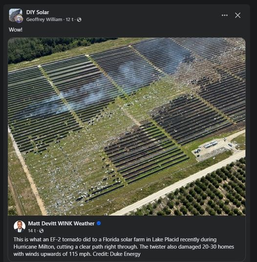

Suomessa ei ole riskiä ihan näin kovalle tornadolle kuin Floridassa. Mutta hyvässä lykyssä kyllä Suomessakin voisi trombi osua aurinkovoimalaan. Voisi kyllä olla paneelien kiinnikkeet kovilla.
