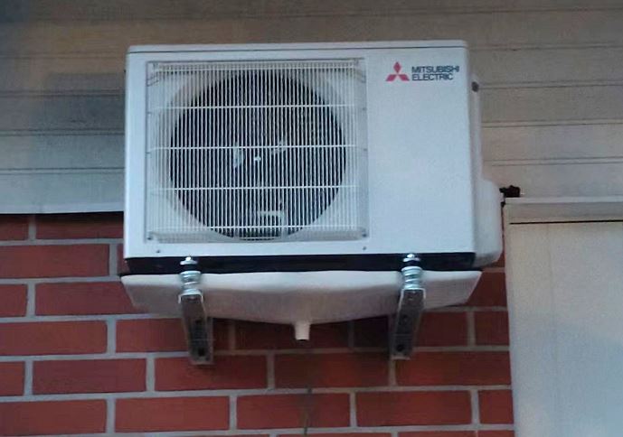

Tein tommosen sulatusvesikaukalon, kustannuksia tuli 199€. :)
Diy-peliä kanssa este ajattelin jostain paljusta, mutta tuumasin kuitenkin että kulutetaan aikaa muuhun.
Mitsun LN:stä kun sais vielä jotenkin sulatus meneillään tiedon niin vois hallita tuota sulanapitovastusta!?
Vastus riitti sopivasti, sisälle lämpöseen tuli 30cm pätkä.

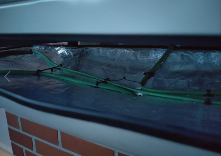

Minulla on 15mm vesiputket sisällä 2mm 5ohm 3.5m lämmityskaapeli jota syötän 19V tasajänniteellä(läppärin laturi). Paljun pohjaa lämmitää vesisängyn lämmitin. AC:n lämpö mitataan kennon lamelien välistä.

Kai tämäkin on sulatusvesikaukalo. Styroksisen kylmälaukun sisällä on sinne tiiviisti istuva muovikaukalo. Kannessa on suppilo jonka kautta sulatusvedet lorahtaa kylmälaukkuun ja kun veden tulo loppuu suppilossa oleva läppä sulkeutuu jottei kylmä ilma pääse kylmälaukkuun. Pilssipumppu pumppaa veden kaaressa ulos noin 5m päähän kivijalasta. Pakkasten varalle kylmälaukussa on säädettävä digitaalinen termostaatti joka kytkee lämmittimen päälle jottei se jäätyisi Suomen talvessa. Koko systeemi on vielä Rustasta ostetussa muovisessa säilytyslaatikossa. Plussa keleillä ainakin toimii. Katsotaan miten käy pakkasilla ja joutuuko systeemiä vielä kehittämään.
Harjoitus nytkähti eteenpäin taas vähäsen, kaukalo meni nätisti pumpun ja telineen välikköön niinkuin oli tarkoitus. Foliopinnan alla 10mm solukumi-eriste. Seuraavana alkaa putkistoa liittämään ja miettiin että mitehä sitä tuota sulanapitokaapelia ohjaisi. Ei varmaan viitti 24/7 huudattaa. Yksinkertaisimmillaan kellokytkimellä 10min päällä ja 10min pois -looppia. Tuollakin kaapelin kulutus puolittuisi, mut kaikista paras varmaan olisi, jos saisi jotenkin synkattua pumpun sulatustoimintoon ja n. vartti päällä aina sen aikana/jälkeen :hmm:Vinkkejä otetaan vastaan!

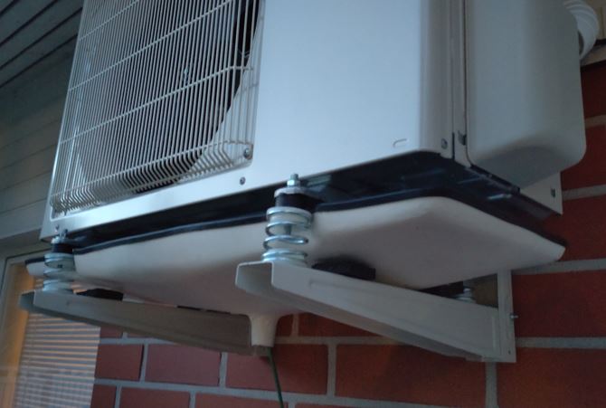

Mikäs siinä, mukavaa puuhastelua:) Paristakin syystä aloin värkkään ite tuota kaukaloa; Jos olisi laittanut vaan jonkun markkinoilla olevan valmiin kaukalon, eli seinätelineen alle asennettavan/ripustettavan, pää olisi kolissut siihen aina tuosta pumpun alta kävellessä (kuisti). Kun kaukalo on pumpun ja telineen välissä, niin ei kolise, ellei nyt yhtäkkiä satu pituutta kasvamaan 10cm:D. Toiseksi pumpun asennuspaikka on niin näkösällä, että päätin edes koittaa tehdä kohtuullisen siistin näköisen viritelmän. Jos asennuspaikka olisi jossain piilossa, ja alemmas asennettuna, varmasti olisin tehny jonkun laastipalju / finnfoam -ratkaisun. Eihän sitä tiedä, jos vaikka johonkin paljuun pitää vaihtaa, mikäli tulee joku ongelma esim jäätymisen kans. Onhan tuohon rahaa mennyt, ja aikaa. Lasikuidusta en ole ikinä ennen tehnyt mitään, joten kaasunamarikin piti ostaa ihan vaan tätä projektia varten. Mutta mitäs siitä, kun ollut kohtuullisen mielekästä hommaa:sille:
Siinäpä se nyt ois. Pystyputki 32mm, päällä n. sentin solukumieriste-tuubi, koko pysty-osuuden matkalla suojana tuommoinen mattamustaksi kuumakesto-sprayllä vedetty n. millinen teräsputki. Suojaa eristettä lintujen nokkimiselta, UV:lta, lumilapiolta sekä muilta kolhuilta mitä voisi ilman tuota putkea mahdollisesti saada. Terassilautojen alla 2*45 kulmaa peräkkäin, josta arvioiden n. vajaa 10 asteen kaadolla n. 1,7m veto sadevesiputkeen. Terassin alla putken eristekerros on tuplaten verrattuna tuohon pysty-osuuteen. Lätkäteippi suojana. 10m sulakaapeli tekee pari kieppiä kaukalossa, kuten aiemmista kuvista näkee, menee putkistoon ja sadevesiputkeen (ei kerääjään, vaan kerääjän "alapuolelle" suoraan sadevesiputken kyljestä sisään). Sadevesiputkessa kaapeli tekee mutkan ylöspäin kerääjässä ja sitten kääntyy putkea pitkin takaisin maan alle n. 4 metriä. Tämän lenkin alapuolella sulakaapeli vedetty yhdestä kohti nipusiteillä yhteen (tai lähes), että mikäli tulvii / jäätyy, niin kaapeli sulattaisi vedelle kulkureitin tuolla sadevesiputken sisällä, eikä tekisi vain semmoista reittiä, joka käy tuolla sadevesikerääjässä asti. Tällä hetkellä sulakaapeli on kytketty vain etäluettavan kulutusmittari-kytkimen päähän, jossa syötössä on myös kellokytkin, johon konffattu semmoinen sykli, että 1 päällä ja 5 pois. Tämmöisenä jos olisi tarkoitus pitää, niin kovemmilla pakkasilla laittaa vähän tiheämpi syöttö, jopa puolet päällä, puolet pois. Talveksi / reilumpien pakkasten ajaksi ajattelin vielä askarrella kerääjään styroksi-kannen. Tuossa mitä nyt vähän aikaa testaillut, ja 10m sulanapitokaapelin kulutuslukemia seuraillut, 17W/m @ 10c -kaapeli kun nykäisee kytkentähetkellä hetken aikaa n. 700W ja siitä tasaantuen ~200wattiin, tuli jo mieleen, että tarve himpun verran järkeistää tuota ohjausta. Meinaa, saada synkattua kaapelin päällelaitto noihin sulatus-sykleihin. Semmoinen tuli tuossa eilen mieleen, että rakentais jännitekomparaattorin. Tuloihin NTC-vastuskytkennät, toinen mittaisi ulko-ilman lämpötilaa ja toisen työntäisi varovasti ILP kennoston väliin mittaamaan kennoston lämpötilaa. Aina kun kennoston lämpötila ylittää ulko-ilman lämpötilan (näin oletan sulatuksen aikana tapahtuvan), niin sulanapitokaapeli päälle. :hmm: . Pitää päällä vaikka sen aikaa, kuin kenno on ulkolämpötilaa korkeampi, kaapelin jälkilämpö varmaan riittää että loputkin vedet lorisee pois. Tai sitten varalta jollain ajastimella vähän aikaa pitempään. Tällä tavoin ILPiltä sais kohtuu helposti tiedon, että milloin sulatus käynnissä ja laitteen takuukin säilyisi, kun ei pidä emolevyyn kajota / vekotinta aukoa. :hmm:.

Vähän päivitystä tänne. Alkuun oli viemäröinnin sulanapitokaapeli kellokytkimen päässä, mutta kun sitä 17W/m 10m kaapelin kulutusta seuraili, tuumailin vähän ja vaihdoin termostaattikytkimeen. Termarikytkin teknisen tilan puolella, ja sensoripiuha putkien läpiviennin kautta sisäyksikön "alle" ja sieltä laitteen takaa ja yläkautta, suodatinluukun yläreunassa olevan kolon kautta yksikön sisälle, pölysuodattimen alle ja kennoon kiinni. Eli termari mittaa sisä-yksikön kennon lämpötilaa. Termari lämmitysmoodiin ja rajaksi semmonen 20 astetta. Elikkä, sulatus kun alkaa, sisä-yksikkö jäähtyy -> kun kenno painuu alle 20 asteen, nii sulanapitokaapeli päälle. En jaksanut sitä omaa NTC/komparaattorikytkentää tekemään, tämä oli vaan niin helppo tapa saada tieto sulatuksesta. Aika nopeasti tuo tuntuu reagoivan, n. 10 sekunttia siitä, kun "potut alkaa kiehuun", niin lähtee kaapeli päälle (jollain paremmalla sensorin kenno-kiinnityksellä voisi saada nopeammaksin). Koko hässäkkä on Nedis -wifipistorasian takana. Perehdyin vähän myös tuohon Tuya-palveluun ja värkkäsin python-skriptin, joka mittaa wifin yli kaapelin ottaman tehon. Tuossa liitteenä yhden sulatuksen aikana tehty mittaus. Kokonaisuutena tämä lämmittää paljon vähemmän aikaa, ja tietenkin syö vähemmän sähköä, kuin kellokytkimen takana ollessaan, mikä lähtökohtaisesti lisää jäätymisen riskiä. Mutta toisaalta kun tuo on synkattu sulatuksiin, niin voinee toimia käytännössä paremmin (juoksevan veden lämmitys vs. putkeen jäätyneen veden sulatus). Luulen, että todennäköisin paikka maholliselle jäätymiselle on tuo kohta, jossa kaukalon putkisto yhtyy sadevesiputkeen. Tuota pitää talven aikana seurailla (helppo nähdä ihan puhelimella, videokuvaus torchin kans). Sulakaapeli kun tekee mutkan tuossa kerääjässä, niin kaapelia nykäisemällä voi tunnustella, että onko mahdollisesti jäätynyt jostain kauempaa. Täällä päin oli aiemmin tällä viikolla parikin melkeen -15 asteen pakkas-aamua, ja sulana on putki (toisteiseksi) pysynyt.

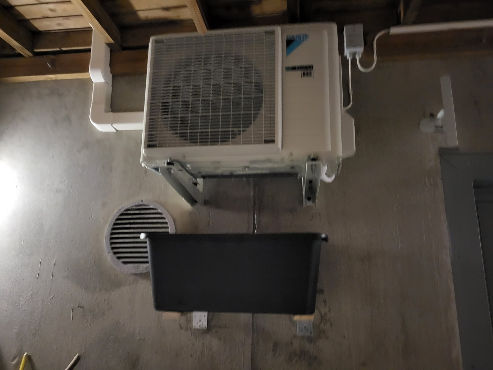

Tein telineen diy vilpille huonekaluputkesta, kun sellaista sattui olemaan valmiina.
Putkiprofiilin sisäpuolelle sai piiloon laastipaljun pohjasta leikatun sulatusvesikaukalon, kaatoa laitoin kahteen suuntaan reilusti.
Kaukalon alimmasta reunasta leikkasin pään pois, josta vesi valuu seinän läpi menevään 32mm viemäriputkeen. Viemäriputken päästä leikkasin noin 100mm matkalta sektorin pois kourun päätä varten.
Pannuhuoneen puolelle laitoin viemäriputkeen pesualtaan vesilukon, jolloin putkesta ei virtaa ilmaa kumpaankaan suuntaan. Vähentänee jäätymistä.
Pumpussa tai kaukalossa ei ole sulanapitokaapelia, eikä sille ole ainakaan vielä pikku pakkasilla ilmennyt tarvetta. Pumpun pohjan isohkot reiät on suoraan kennon alla.
Mietiskelin että kaukalon suuri kaato ja lyhyt matka lämpimään estävän jäätymistä. Kovemmat pakkaset näyttää joutuuko nöyrtymään kaapeliin.:)

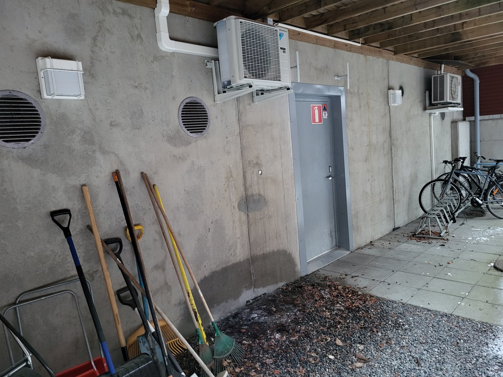

Ulkoyksikkö laitettiin samaan tasoon kuin molemmilla puolin olevat naapurien yksiköt. Sulatusvesille olisi voinut kyllä pyytää heti alkuun ammattilaisten toteuttaman ratkaisun, mutta se olisi tietysti tullut kalliimmaksi kuin oma viritys. Siihen tarvitsi ostaa vain palju, muut osat löytyi isän varastoista/mökiltä.

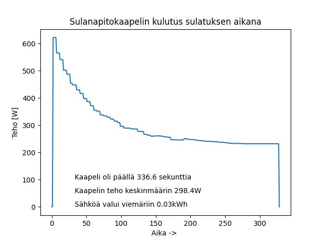

Aika vakiohan on 3-4m piuha ja 10W per metri nimellisteholtaan. Siis 30-40W. Sehän tipahtaa sulana se vesi astiaan ja tämän lämmityksen tarkoitus on vain estää ettei se tarraa pintaan heti kiinni.

Ohessa kuva kaupallisen virityksestä; liimasin senkin alapuolelle makuualustaa;aika homma.

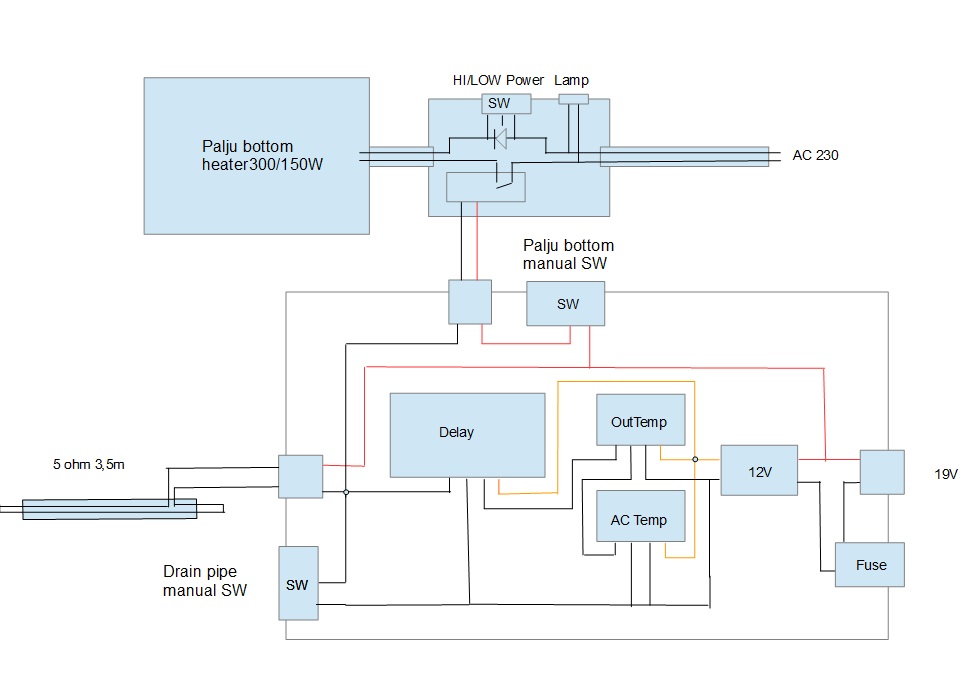

Vastus kaukalossa muistaaksen n 40w, sitten pohjavastus 150w sa viemärin saattovastus 200w : vetävät copit huonoksi 6kw:n pumpulla jos vastuksia ei ohjaa.

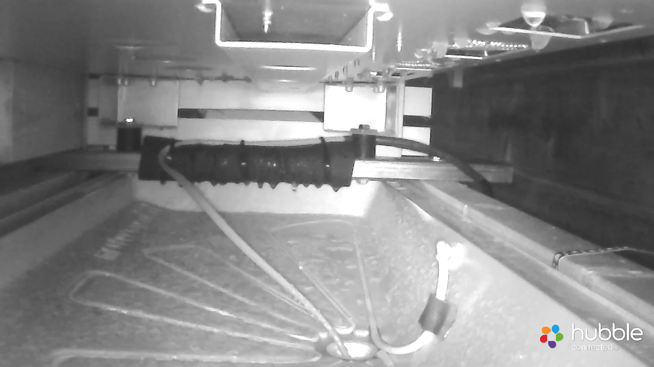

Tuli tuohonkin kaukaloon jääkönttiä; pakkasella kun vastusten väliin jää vähän jäätä niin sen päälle taas jäätyy jne
