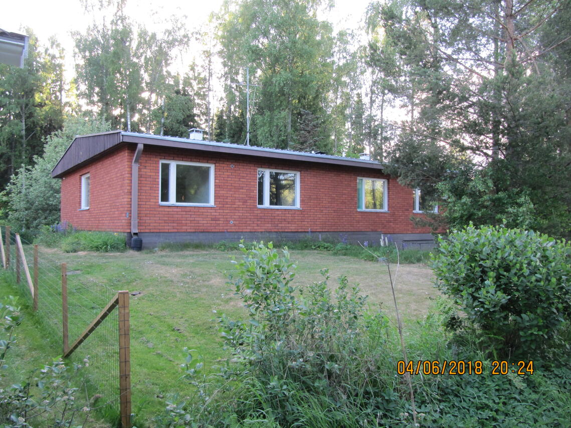

Täällä "maallakin" voi asua 2km päässä keskustasta jolloin kaupat ja muut palvelut ovat kävely- tai pyörämatkan päässä. Vaikka meillä onkin kaksi autoa niin aika harvakseltaan, hyvä jos kerran viikkoon edes toisella tulee ajeltua, ei vain tarvitse. Molemmat vanhemmat pääsevät julkisilla näppärästi töihin ja lapset saa vietyä ja haettua päiväkodista kelillä kuin kelillä polkupyöriä ja oheislaitteita hyödyntäen. Ja ei, ei mitään sähköleluja, vaan ihan lihasvoimalla toimivia. ;D Kauppareissutkin hoituvat samassa yhteydessä, ei sieltä aina tarvitse viikon ruokia kerralla kantaa jolloin pyöräkärryn tavaratila riittää mainiosti. Kyllähän tämmöinen liikkumistapa täälläkin tuntuu huomiota herättävän kylillä kun vissiin on totuttu että kaikki korttelia pidemmät matkat körötellään autolla, mutta siinähän ihmettelevät.
Niitähän saa 2000e neliö. Tontteineen.
Näkyy niitä olevan. Tuolla öljykattilaan vain VILP paikoilleen.
