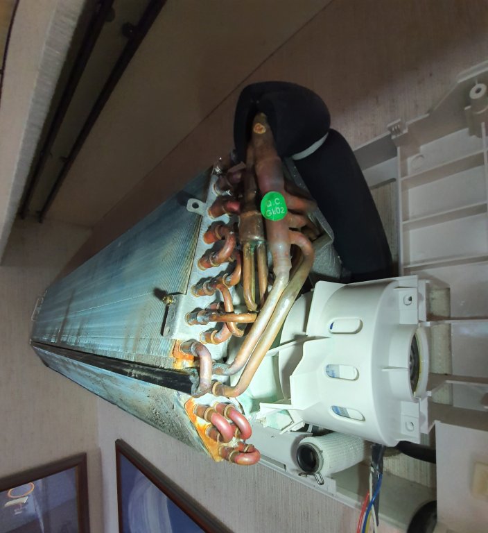

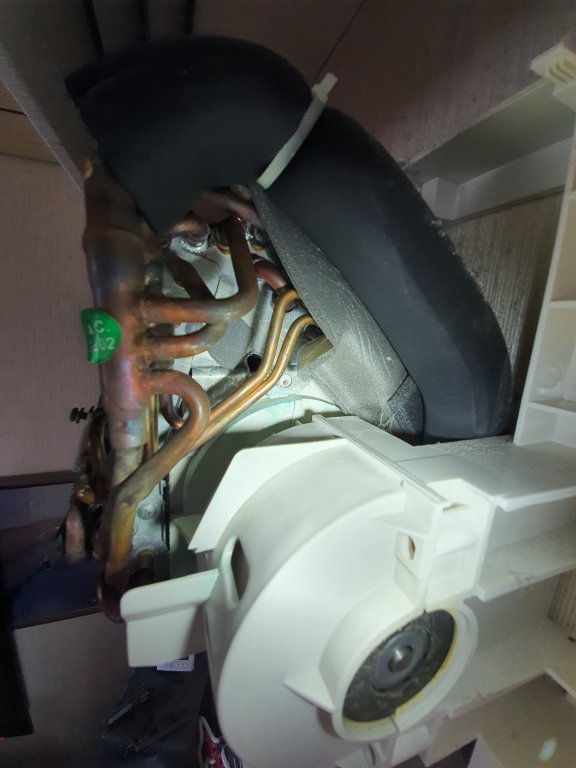

Onpa tässä aikaa vierähtänyt. Mutta nyt se kävi, ultin sisäpuhallin pysähtyi o_O.
Ja ei siis pyöri millään nopeudella. Kenno jäähtyy ja lämpenee, mutta puhallin ei lähde pyörimään. Onhan se vähän noloa kun vehjes on vasta 12v vanha, ja käytössä siitä tosiaan sen 11v.
Sen verran olen pumppua purkanut että syöttöjännitteet moottorin liittimille tulee kyllä(ja kontaktorit naksuu nopeutta vaihdettaessa), mutta moottori ei vaan pyöri. Ei vaikka yrittäisi antaa alkuvauhtia, joten konkan sökähtämiseen en usko. Puhallin pyörii herkästi eikä rahise, joten tuskin siinäkään on vikaa.
Halu olisi kyllä kova korjata tämä, jos pääsisi toiset 12v eteenpäin. Varsinkin kun lukee tämän ketjun alkupään tiettyjä kommentteja.
Itse olen päätynyt siihen, että vika on moottorissa. Mutta onhan tuo yks paska purkaa. Yritän liittää pari kuvaa, mutta onko niin että sisäkenno pitäisi jotenkin saada paikoiltaan että moottori irtoaa?
Hirvittää putkien puolesta....
Tuo moottorin muovikotelo on siis noiden kennon päässä olevien peltien alla/takana, ja tuntuu että jos sen haluaa ja saa sieltä pois, niin tuo radiaalituuletin tulee sitten kyllä mukana...kennoa saa vähän liikkeelle, mutta ei tarpeeksi... onko vinkkejä?
Ja muuten, sisäyksikönpuhallinmoottorin voisi etsintäkuuluttaa tässä samalla :)

Tässä oli pari juttua samasta moottorista. En tiedä miten tuossa ekassa kävin
Voisi mitata vastuksen valkoisen ja ruskean väliltä, ettei ole lämpösuoja antanut periksi.
Kondensorinkin voisi tarkistaa.
Puhaltimen käämien yli olevat vastukset voisi mitata myöskin (noin 200-400 ohmia pitäisi olla).
Voisihan tuossa olla kennoanturivikakin, mutta kyllä sen pitäisi jäähdytyksellä pyöriä tuolloinkin, koska rajoitukset ovat lämmitykselle.
"Condition of indoor fan turned off - While in compressor on: indoor pipe temp. < 30°C "
"The indoor fan stops until the evaporator pipe temperature will be reached at 34°C"
Valkoinen ja ruskea johtaa täysin 0 ohm
Musta-punainen 470ohm
Musta-valkoinen ei johda
Musta-sininen 200ohm
Musta-ruskea ei johda
Musta-keltainen 180ohm.
Eli tulkkaanko oikein että kuvan oikeanpuoleinen käämi on pimeä? Tota konkkaa en osaa tarkastaa , ei se mitään ainakaan johda ruskean ja punaisen välistä. On tässä mittarissa joku kapasitanssin mittaus mutta en kyl osaa käyttää:p
Millä helkkarilla tuon moottorin saa pois? Jossain videossa (eri pumppu)ottivat noita kennon päässä olevia ruuveja irti, minkä alla noita galvanoituja reikälevyjä. Eihän ne reikälevyt toki irti lähde, koska putket menee läpi, mutta jos löystyvät... toki tässä tapauksessa nuo levyt on niin ruosteessa että tuskin liikkuvat (jos siis edes ovat tarkoitettu liikkumaan)
