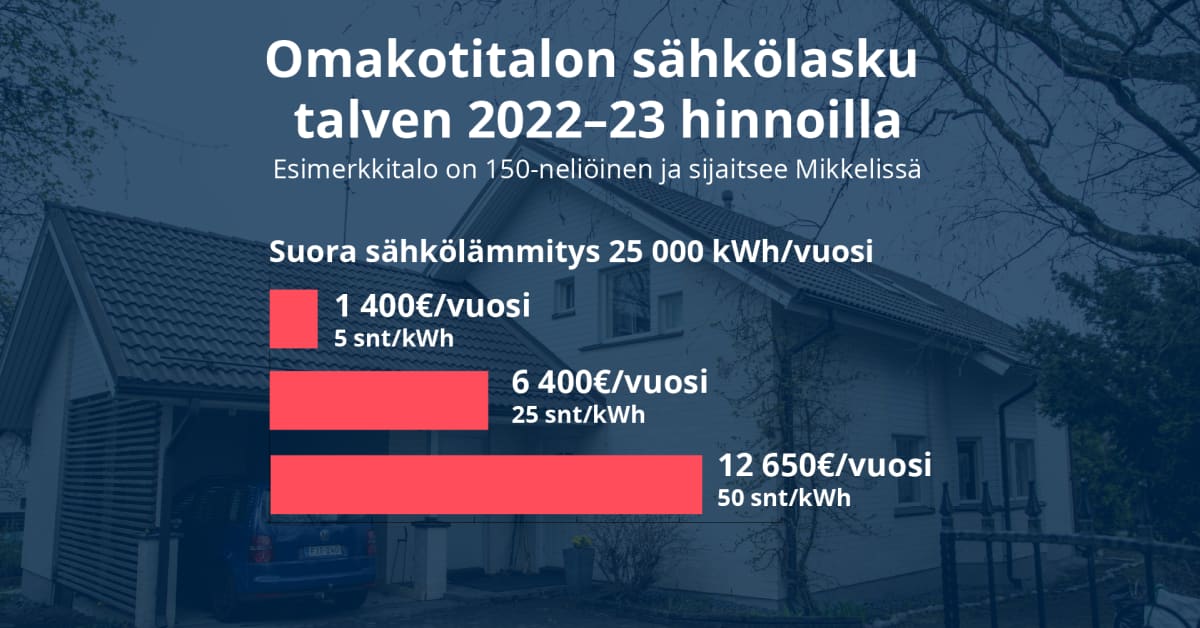

Katso laskurista, kuinka paljon talosi lämmityslasku nousee – Halosen perhe aikoo kitkutella pörssisähköllä talven yli villasukat jalassa​
Anssi ja Hanna Halosen perhe uskoo säästävänsä pitkän pennin pesemällä pyykit ja lämmittämällä varaavan lattian edullisten yötuntien aikana. Silti sähkölasku moninkertaistuu tulevan talven aikana.
Outo laskuri kun 5cent hinnalla ja 7500kw vuosikulutuksella suorasähkö on toiseksi halvin, ja sähkö+ilmalämpöpumppu halvin, mutta ihan marginaalisella erolla. Kai tuossa laskurissa huudatetaan pattereita punaisena ja ilppi huilaa, mene ja tiedä.
No siis laskurin mukaan ei kannata ilppiä laittaa, suorasähkö tulisi ihan yhtä halvaksi.
Vaikkei ottaisi edes huomioon talon rakentamisen yhteydessä rakennettua suorasähköistä patterilämmitystä,
ja ottaisi huomioon ILP hankinta/asennuskustannuksen, niin silti ilppi tuottaa 10 vuotta toimiessaan ilman isompia huoltokuluja
rutkasti säästöä. Ja samahan se on sitten seuraavalla ilpilläkin.
Ei ainakaan tässä yhteydessä ihan vakuuta tuo laskuri.
Outo tai ei tuo on tehty jollain oletuksilla. COPit näyttää olevan koko lämmönkulutukselle ILP 1,4, PILP 2,2, VILP 2,8 ja MLP 3,0. COPit, investointikulut, huoltokulut ja investointikulut eivät riipu kWh-määrästä.
Eihän noilla oletuksilla tuo voi toimia kuin juuri sopivilla taloilla ja laitteilla.
