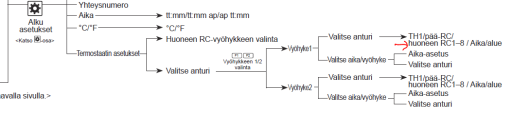

Oletko tarkistanut että se sisäanturi on varmasti valittuna laitteen alkuasetuksissa:
kaihakki
