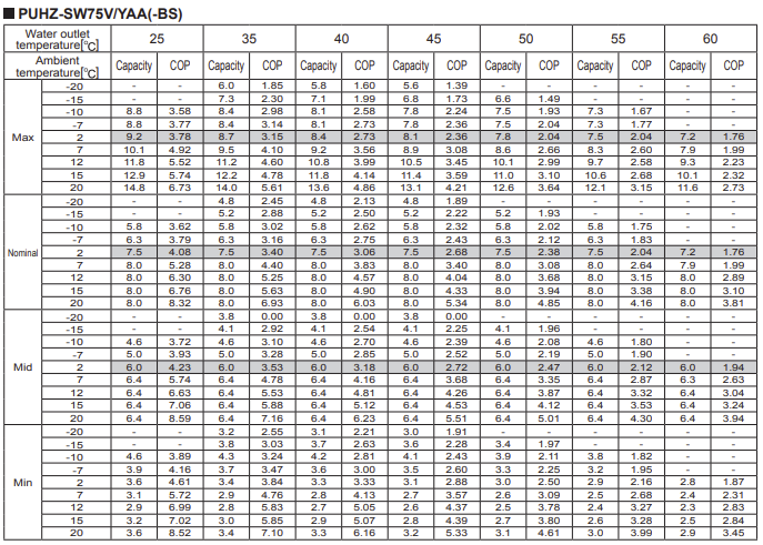

Kaivelin myös nuo tehoarvot, niin kyllähän tuon pitäisi esim. -10C ulkolämmössä tosiaan vielä ihan hyvin jaksaa, jos on laite kunnossa. Tosin tästä meidän vempeleestä lähtee vielä 11kW Max tehoilla, mutta ehkä noita mitoituslaskelmia on vähän muutettu suhteessa tuohon öljynkulutukseen tässä välissä.

Taulukossa on VHA-päätteisen laitteen (1-vaiheinen) arvot. Teillä ilmeisesti on YAA-päätteinen laite, joka periaatteessa on kaikin puolin hivenen parempi. Pakkaspään antotehoissa ei tosin liene suurempaa eroa.
Oma ohjeeni on, että asennusliike paikalle toteamaan, että tekeekö laite lämpöä sillä teholla kuin kuuluu. Samalla selvittää, miksi käyntitiedoissa näkyy nollaa. Näin suljetaan pois se mahdollisuus, että ongelma liittyy johonkin asetukseen. Jos näin ei ole, on ulkoyksikössä vikaa. Tämä on jopa todennäköistä, kun tiedetään keväällä tehdyt korjausyritykset. Harvoin nuo tulee "on-site" -korjauksilla kuntoon. Uutta ulkoyksikköä olisi kannattanut sovitella tilalle heti kun kylmäaineet todettiin karanneeksi.
Hyvä huomio, päivitin YAA laitteen tiedot.

-10 asteen pakkasilla koneen kapasiteetille 35 asteen vedelle annetaan neljä eri teholukemaa min 4,3 kw mid 4,6kw nominal 5,8 kw sekä max 8,4 kw missä vaiheessa kone tajuaa antaa jatkuvaa max tehoa joka todennäköisesti pitäisi taloa lämpimänä.

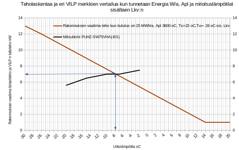

Tämän perusteella tarvittava teho P= 49 oC*20 000 kWh/3 600 0C/24h kW+ 0.7 kW=12 kW. Tämän ja edellä olevan laitetiedon perusteella voidaan piirtää grafiikka josta suuruusluokkana käy selville että laiteen paukut loppuvat noin -8 asteessa ja jonka jälkeen tarvitaan lisälämmitystä esim vastuksilla tai takalla. Leikkauspisteen ja tehosuoran vasemmalle jäävä alue on se jossa tarvitaan lisälämmitystä.

Annettuja tietoja on niukalti mutta niiden perusteella taitaa kyseinen laite olla "mopo". Pö imoitetaan menneen n 3 000l/a joka tarkoittaa 30 000 kWh/a. Kun tästä vähennetään arvioitavat häviöt ja Lkv:n osuus, rakennuksen käyttämä energia on luokkaa 20 000 kWh/a.

... suuruusluokkana käy selville että laiteen paukut loppuvat noin -8 asteessa ja jonka jälkeen tarvitaan lisälämmitystä esim vastuksilla tai takalla..

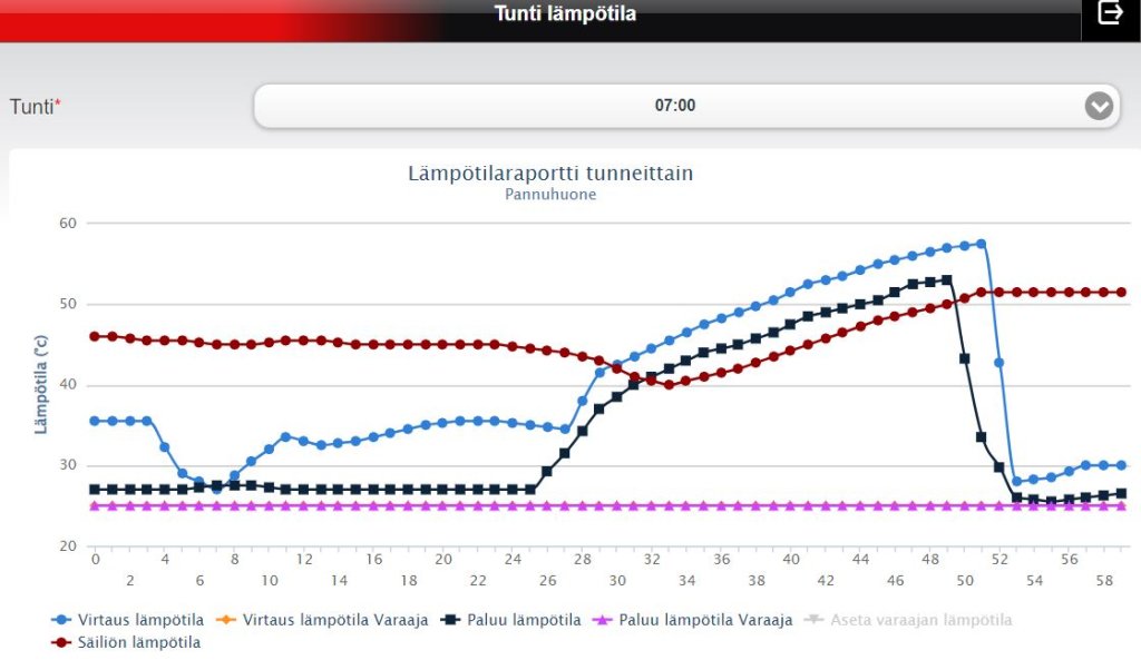

Konkreettisia uusia Käyntitiedot -havaintoja asennusliikkeenKin kaverin ohjeilla alla:
- 540: nyt kone antaa 23 ja 20 eri kerroilla: "Tämä on virtauslukema".
Eikös tämä ole hyvä ts. virtausta on varsin hyvinkin..?.. Mikä lie tässä on yksikkö, L / min ?
- 004: 99 ja 26 eri kerroilla: "Tämä on kuumakaasun lämpötila"
- 016: tätä arvoa ei juuri tämä mun laita ilm. anna/tunne. Eikä 017.
Tutkin vielä miten tuo kauimmaisen hanan 'latauskierto' saadaan poikki.. jotenkin se on vissiin erillään koko lämpimän veden kv-pumpusta.. t. Ei-LVI asentaja.. (lämmin k.veden koko KV-pumpun koe-katkaisu oli väärä toimenpide.. t. hellasäröä meinas tulla..).

Tuo jälkimmäinen, tuo 12kW tehontarve mitoitus ampuu yli...9 on lähempänä...
Juu, nuo on hyviä arvoja. Yksikkö on tosiaan L / min. Eli virtauksessa ei pitäisi olla ongelmaa, yhä enemmän haiskahtaa siltä, että tehot ei jostain syystä riitä. Harmi kun ei ole melcloudia tjmv. mistä näkisi kuinka suuren osan käyntiajasta tuo käyttövesi syö. Lämmityksen toiminta kunnon pakkasilla varmaan vaatii, että sille olisi ainakin joku 3/4 ajasta käytettävissä.

En kyllä tällä syömisellä usko että tuo kone antaa -10°C pakkasessa 8.4 kW ulos n.3 copilla 35 asteiseen veteen.
Soppiihan sitä eppäillä, itsekin olen noihin taulukoihin kriittisesti suhtautunut. Omien mittausten perusteella en enää kuitenkaan epäile yhtään ainakaan ilmoitettuja cop-arvoja. Nehän on rehellisesti ilmoitettu olevan standardin mukaan mitattuja hetkellisiä arvoja.
Maksimitehoa voin epäillä enemmän, koska itse en ole päässyt noihin ilmoitettuihin. Tosin minulla menovesi on niin viileää (alle 30C), että sille ei ole taulukossa suoria arvoja. Ja ulkoyksikkö (SW75VHA) on tosiaan rajoitettu 16A johdonsuojalle sopivaksi.

Päivityksiä ja korjauksia Käyntitietoihin:
- 540: 22, 20 /virtaus
- 004: 65, 99 /kuumakaasut
- 016: 110, 85, 78, 65 /ulkoyks. käyntinopeus/hertsit
Eli kyllä siitä nyt saa lukemia tähän 016 arvoon, mitä kovemmin ulkoyks. hurisee niin sitä isompi arvo..;
Mikä tässä 016 on maksimi -arvo? Jolloin kone käy siis täysillä?
017 joka aina sama kuin 016; (eli eilen saattoi olla ns. 'user error' sikäli että ulkoyksikkö ei ilm. pyörinyt juuri kun luin, en heti tajunnut mistä kyse).
Nyt on myös paikallaan kello/ajastin käyttöveden kierrolle, päivällä 15 min välein kierto päälle-pois, yöllä pois pl. klo 0300 jolloin 30 min päällä kun on legionella -kuumennus.
Ulkona nyt -18. Kone sinnittelee silti, käytti vastuksiakin hetken joko käyttöveteen tai sulatusjaksolla (kuten kuuluukin näillä pakkasilla);
Max. menovesi on sitä 29, ja ilm. käväisi hetken jopa 31; Takkaa taas jos alkaa torppa liikaa viilenemään.

Hommasin sitten tuon MELCloud -pulikankin ja olen nyt ihmetellyt noita sen käppyriä;
Aina kun Käyttövettä tehdään niin lämmityksen meno ja paluuvesi arvot nousee 40..50..60 asteeseen (oheinen kuva tältä aamulta).
Onko tuo nousu joku Käyttöveden pieni lämpö"vuoto" -purske THW1 ja THW2:een sisäyksikössä? normaalia?..
Kuvan käppyrät ilm. näin;
T.pun: Tankin lt, asetus on nyt 51 astetta
Sin: Menovesi (thw1)
Musta: Paluu (thw2)
Purppura: Varaajan paluu, 25 koko ajan.. Ei mittaa/toimi tämä MelCloudissa?..
Kelt.: Varaaja virtaus, 25 koko ajan (eli kelt. käppyrä paluun alla..) Ei mittaa/toimi tämä MelCloudissa?..
Ulkona tänään -6 astetta.
