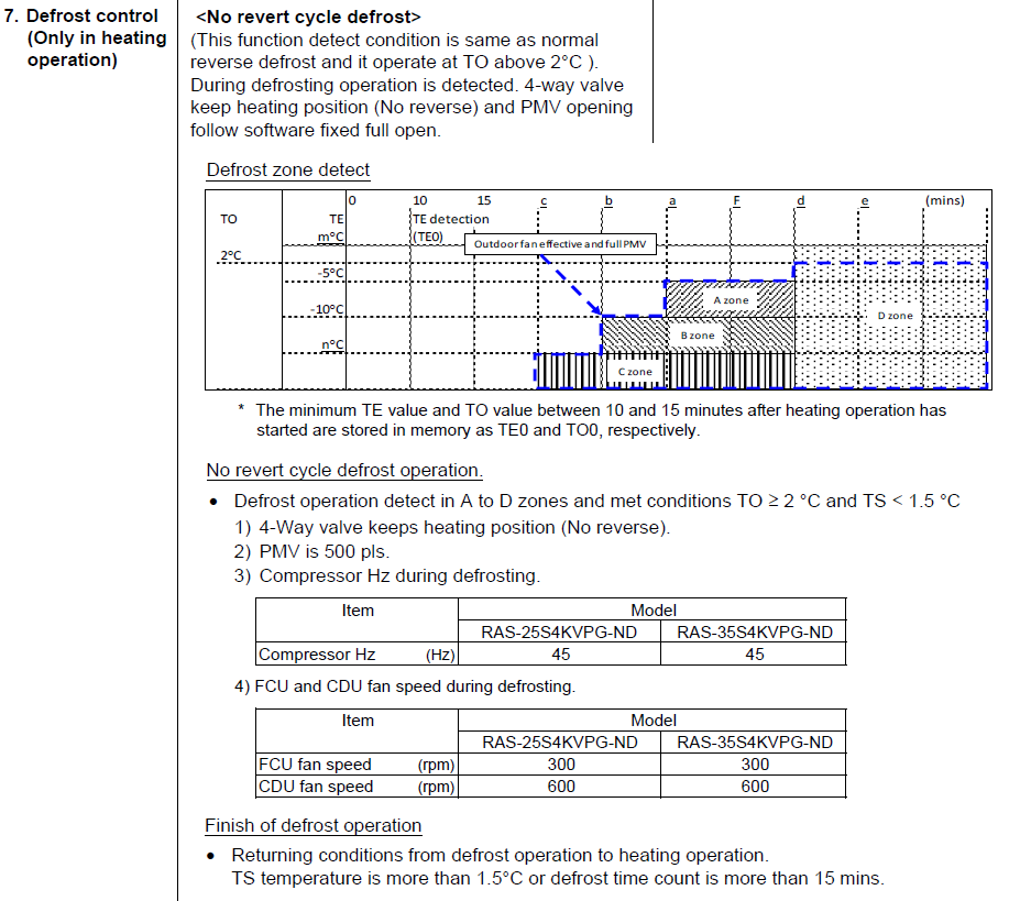

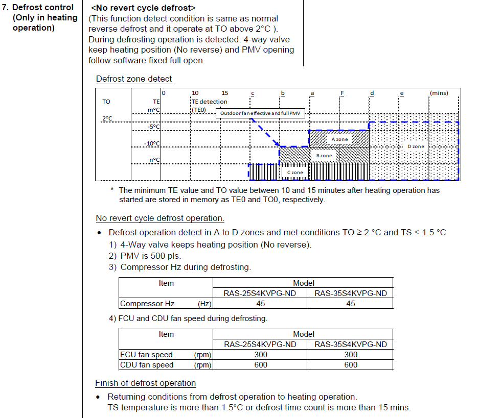

Tässä tuo +2C lämpimämmän kelin sulatustoiminto (="non-stop heating")
Näytä liitetiedosto 88935
Normaaliin sulatuksen ohjelma ei näytä muuttuneen edellisestä mallista.
"No revert cycle defrost" ominaisuus kiinnostaa. Ensimmäistä pumppua olen hankkimassa joten ei aiempaa kokemusta, mutta lukenut että sulatusohjelmat ovat olleet monessa pumpussa häiritseviä.
Kuinka iso käytännön hyöty tästä on jos tämä ominaisuus toimii vain >+2°C olosuhteissa? Onko sulatusjaksoja paljon vai alkaako niitä olemaan vielä enemmän <+2°C olosuhteissa. Pumppu olisi tulossa Tampereen seudulle jos joku jopa osaisi arvioida ominaisuuden hyötyä täälläpäin :)

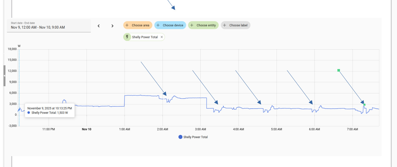

Aika vähän Arctic White-kokemuksia, eli laitetaan tähän muutama jakoon
Sulatuksista
Reipas pyyntö + puhallus yön yli.
Lämpötila aikalailla nollassa.
Sulatuksia reilun tunnin välein suht tasaisella välillä.

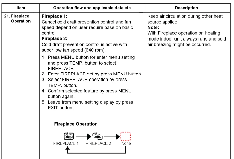

Takkaa lämmitetty kovilla pakkasilla ja hyvin toimii tuon arcticin takkatoiminto. Pumpun sähkönkulutus tippuu selvästi ja takkatoiminnon voi hyvillä mielin jättää yöksi päälle, koska osaa näköjään itse alkaa taas lämmittämään enemmän kun takan lämpö hiipuu. Sähkönkulutuksesta sen olen näin todennut toimivan. Takkatoiminnon olen vasta aamulla laittanut pois päältä.
Hi-power nappiin ei ole tarvinnut koskea.
Reaktiot: Abe
Jos toiminta on kuten aiemmissa Toshiban malleissa, niin päällä voi olla joko Hi-Power, tai takkatoiminto. Ei molemmat samaan aikaan.
Hi-Powerilla ei tee oikeastaan mitään, kuin vain siinä tapauksessa, että haluaa manuaalisilla 1-3 puhallusnopeuksilla vähän enemmän tehoa, eikä halua käyttää 5/5 puhallusta. Hipower nostaa puhallusnopeutta pykälän verran, JA nostaa piilossa pyyntiä muistaakseni parilla asteella.
Jostakin syystä 1-4 nopeuksilla teho on rajattu, ja ne saa käyttöön hipowerilla. Mikäli siis toiminta on sama kuin aiemmissa Toshiboissa.
Automaattipuhallusnopeudella hipower saattaa jopa laskea laitteen tehoa, ja vitospuhalluksella hipowerista ei saa mitään hyötyä, jos puhallin pyörii jo muutenkin asetuksen mukaista maksimia (kuten takkatilan kanssa).
