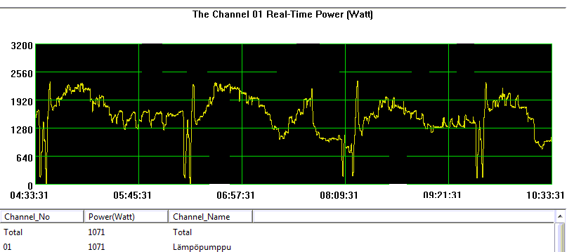

Mitsulla ottotehot vaihtelevat 2250 W - 1000 W välillä. Ajelen nyt III-nopeudella (~552 m3/h) kokoajan, ilman etukantta ja hienosuodattimia. Ei mitään muuta lämmityslaitetta käytössä.

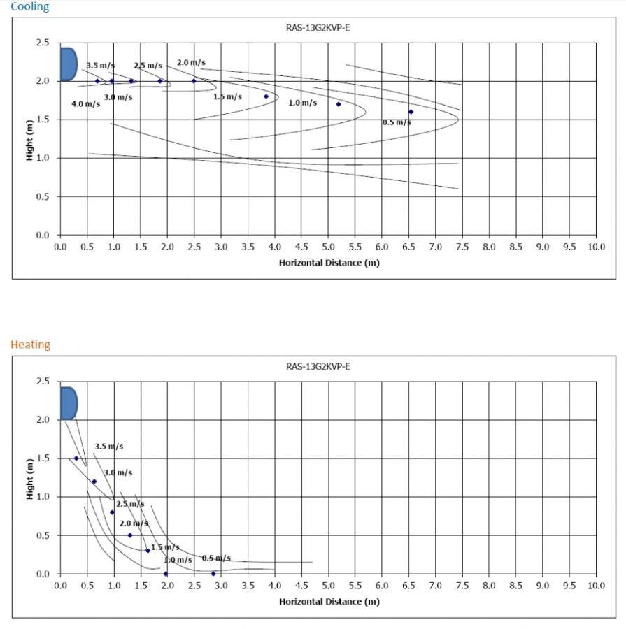

Articin antotehoja voisi hieman nostaa ottamalla siitäkin etukannen pois, niin saisi ilmavirtausta lisättyä koneen läpi. Myös puhalluksen vaakasuuntauksella saa ilman menemään kauemmaksi laitteesta. Ohessa kuva tästä dokusta poimittuna "Toshiba_Engineering_Data_Book_DSK8 _EN.pdf"

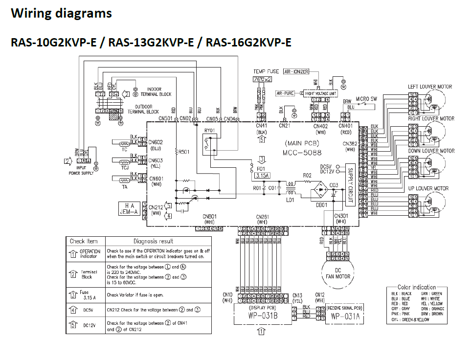

Mites tuo käytännössä onnistuu? Jotkut kytkimet pitäisi ainakin saada lukittua. Etukannen kun avaa, koko laite sammuu.

Eli siellä on mikrokytkin CN-401 auki, jonka pitää saada vetämään (= kansi kiinni). Hammastikku etukannen lukitusreikään?

Pistin puhalluksen vaakaan ja Powerfullin päälle. Kyllä ainakin puhisee :D Kyllähän tuo laitteen lämmityskyky näillä keleillä oli tiedossa tällaisessa vanhassa 60-luvun talossa, että ei voi pystyä pitämään lämpöisenä pelkällä pumpulla jos jatkuvasti -15-(-20)

Eiköhän siihen joku helppo patentti tarpeen vaatiessa löydy.
Kirppuhan voisi kokeilla tuota niin tietää sitten löytyykö lisäpotkua :)

Nyt kun tässä jonkin aikaa ollut hereillä niin noussut olkkarin/keittiön lämpötila 21 asteeseen eli asteen korotus. Ilmeisesti puhalluksen suuntaus ja powerfull yhdessä auttoivat jonkin verran.

Eilen illalla suuntasin puhalluksen melko ylös, aamulla kun heräsin niin olipa lämmintä koko talossa. Yllättävän iso merkitys nuilla puhalluksen säädöillä.

Tuntuu toimivan parhaiten kun laittaa puhaltamaan hitusen vaakatasosta alaspäin. Meillä tosin on suora linja kämpän puolelta toiselle.
