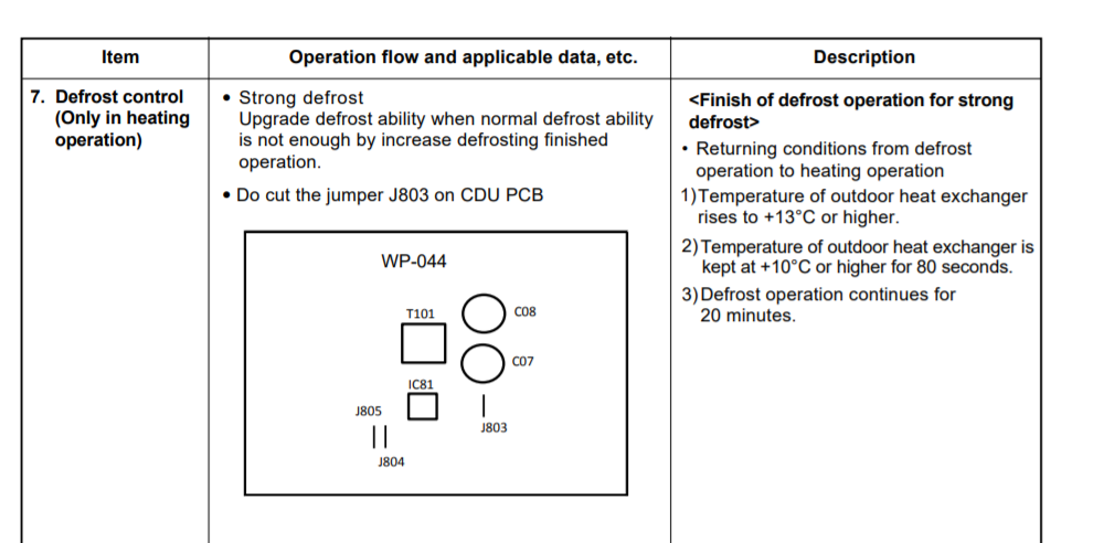

Jumpperin J803 katkaisemalla saa pidemmän sulatusjakson
Pike
katso liitettä 75223
Niinhän se olisi, mutta asentajan ja toshiban mukaan ei kuulemma yleensä ole ollut tarvetta tuon jumperin katkaisulle.
Liekö tuo jumperin poisto menis takuuseenkaan.
Piirikortti kuulemma siellä aika syvällä ulkoyksikön syövereissä.
Mieli tekis kyllä kokeilla sen jumperin katkaisua.
