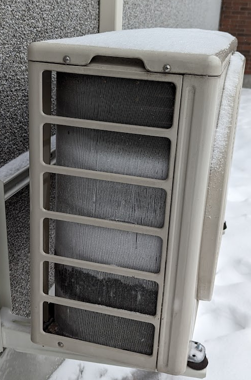

Toshiba Polar 25 kerännyt jäätä ulkoyksikön kennoon

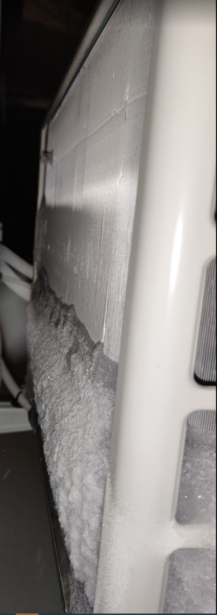

Minulla on Polar 25 ja 35 mallit. 25 vetää jäähän aika usein ja se on alkanut nyppiä meikäläistä. 35-malli ei ole jäätynyt ikinä. Ei huvittaisi kököttää ulkona letku kädessä pakkasella. Tällä hetkellä sulatus käynnistyy ainakin kerran tunnissa ja ulkoyksikön alla on koko ajan paljon jäätä Jäätä kertyy nopeasti niin paljon, että propelli alkaa hakkaamaan sitä vasten, pitää hirveää mökää ja eiköhän se aika nopeasti hajoaisi jos jättäisi pyörimään. Ulkoyksikkö on silmämääräisesti vaaterissa. Jäätä kertyy suht tasaisesti ympäriä kennoa, myös sen sisäpuolelle. :mad:
Palaanpa tähän reilun vuoden vanhaan asiaan. Laitetta huolletiin pariin kertaan parin viikon kuukauden sisään, kun ensimmäisellä kerralla vika ei korjaantunut. Molemmilla kerroilla löytyi pieni vuoto ja lisättiin kylmäainetta. Näillä korjauksilla ulkoyksikkö pysyi suht sulana helmikuun puolesta välistä lämmityskauden loppuun.

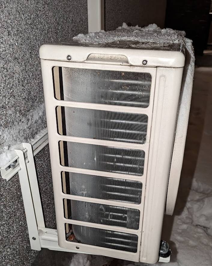

Nyt ensimmäisten pakkasten tullessa huomasin, että laitehan kerää taas ihan perkeleesti jäätä. Sulatin sen kertaalleen vedelläja ajelin pari tuntia viilennyksellä, mutta parissa päivässä siitä muodostui taas aikamoinen jäälohkare. Tein äsken huoltopyynnön laitteen myyneelle firmalle. Saas nähdä meneekö enää takuun piikkiin, koska se päättyi tasan kuukausi sitten? Vika on ollut laitteessa takuuaikana, eikä sitä ole saatu korjattua, joten mielestäni pitäisi mennä, mutta uskon olevani yksin tulkintani kanssa.
Ulkoyksikön ympärillä ei ole suojakoteloa. Olen miettinyt onko siitä muuta kuin kosmeettista hyötyä? Nyt ulkoyksiköstä tulee lumisateella aikamoinen iglu ja lunta kertyy lamellienkin ympärille.
Pike
Onko tuo asennettu etukenoon, ainakin kuvassa näyttää siltä?
En tiedä onko vaikutusta kyseiseen jäätymiseen, mutta mulla ainakin asennettiin takakenoon ettei sulatusvedet huilaa ja jäädy puhaltimen siipiin.

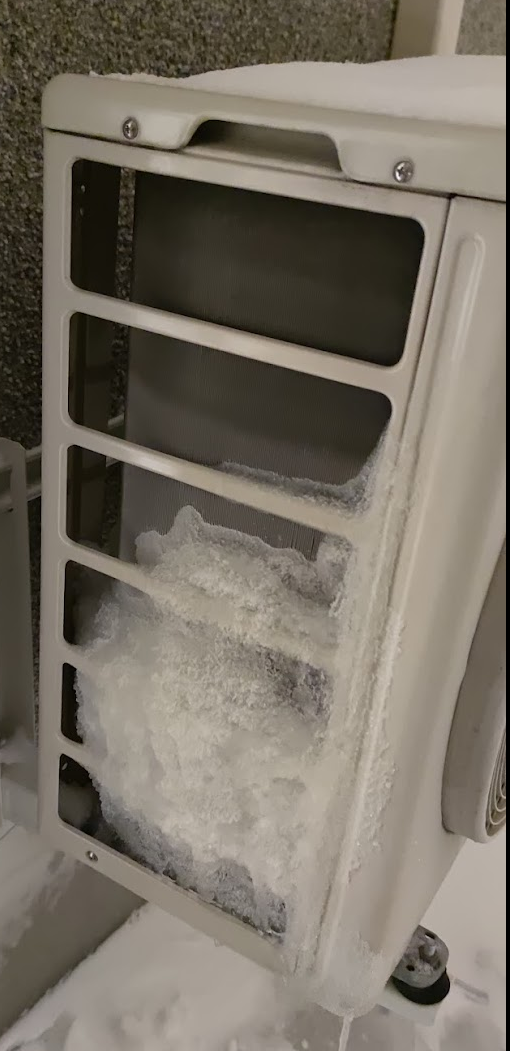

Olipahan omakin mökkipumppu aivan umpijäässä, kennon sisäpuolikin 5 sentin lumi/jääkerroksen peitossa niin että varmasti yhtään ilmaa menny läpi. Varmaan nuo taannoiset nolla-plussakelit ja räntäsateet aiheuttanu. Kova homma sulattaa, edes kuuma vesi ei riittäny, parin tunnin lämpöpuhaltimella tohotus tarvittiin. Ihme että se silti piti ylläpitolämmön 8C mutta kulutus kyllä oli noussut.

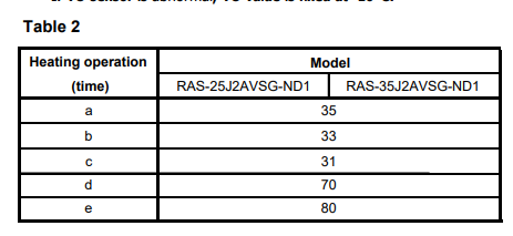

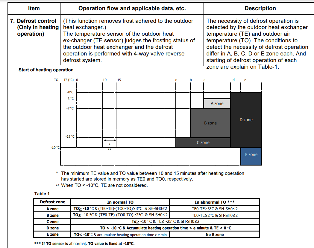

Onko joku selvitellyt näiden sulatusalgoritmin toimintaa... tämä kuulostaa aika klassikkotapaukselta jossa laite ei sulata koska sulatusehto ei koskaan laukea.

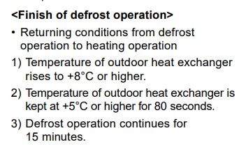

Kyllä tuon pitäisi 80 min välein viimeistään sulatella tuolla D-alueella. A-alueelta siirrytään D-alueelle 70 min käynnin jälkeen. (aika on vaaka-akselilla tuossa kuvassa). ;)
Sulaako kenno kuitenkin pakotetulla manuaali sulatuksella = On demand defrost?
" In AUTO or Heat mode, pass SET button and hold for 5 seconds. When this function activate, DF will be shown on display. "
Jos se accumulate toimii kunnolla katkolla - 8C ylläpito nollakelissä katkoo varmaan aikalailla. Ja taulukon mukaan plussakelissä ei sulatella tuolla säännöllä ollenkaan ? vaikka joku +1C on se pahin keli: ilmassa voi olla paljon vettä ja kenno menee vähän pakkaselle.

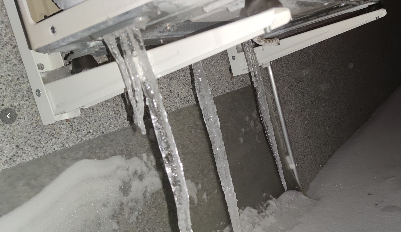

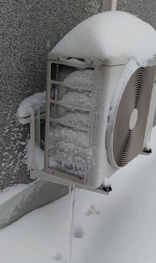

Asentaja sanoi, että vaihdetaan seuraavaksi koko ulkoyksikkö. Kuvat 9.1.2023
Kovasti tämä sulattaa, tai ainakin yrittää, jos jääpuikkojen määrää ja kokoa voidaan pitää mittarina:

Näyttäisi keräävän liikaa jäätä ennen sulatusta.

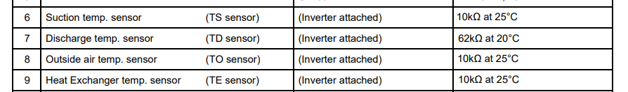

Onko ulkolämpötilan ja kennon lämpötila antureiden resistanssit tarkastettu?
Jos toinen anturi antaa muutaman asteen väärää tulosta, niin sulatusehto ei täyty ja sulattaa vasta kellolla liian myöhään.
Samalla tarkastaisin antureiden sijoituksen, kennoanturi pitää olla kunnolla taskussa ja ulkoanturi reilusti irti rivoista ettei se ole jään sisässä.
Sulatus näyttää jäävän myös vajaaksi. Onko sisäyksikkö normaali lämpöisessä tilassa vai tila ylläpitolämmöllä?
Ainakin ylläpitolämmöllä sulatusajan pidennys voisi olla paikallaan.

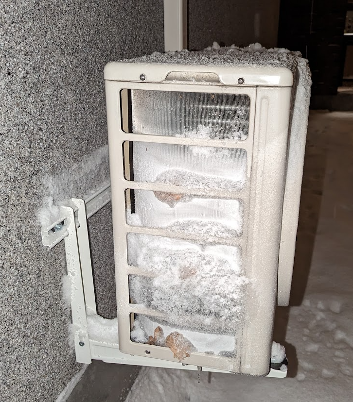

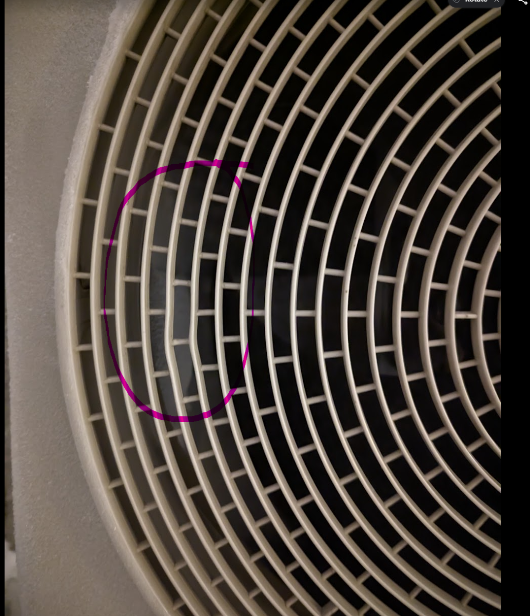

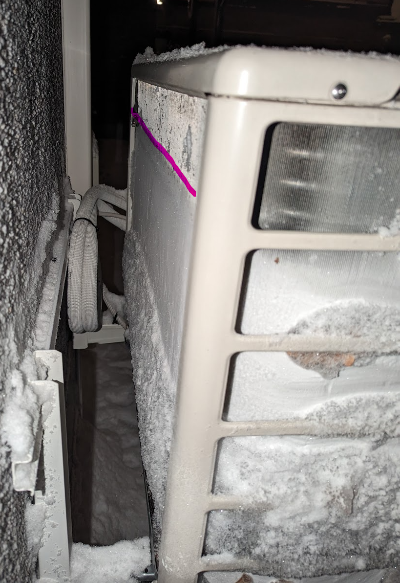

Päivitetääs taas tilanne. Edellisten kuvieni jälkeen (9.1.) tuli niin lämmintä lopputalveksi, että pumppu pysyi käynnissä eikä propelli jäätynyt kiinni. Käynnistin välillä manuaalisulatuksen varmuuden vuoksi. Nyt tuli kerralla kunnon pakkasjakso ja taisteluni ulkoyksikön (Polar 25) kanssa jatkuu. Tilanne vaikuttaa menevän huonompaan suuntaan. Vekotin on aivan jäässä alhaalta melkein ylös asti. Se näyttää menneen pahemmin jäähän kuin aikaisemmin, eikä ulkoyksikön alle muodostu enää jääpuikkoja. Vettä vaikuttaa tulevan sulatuksien aikana vähemmän kuin aiemmin. Vieressä oleva Polar 35 ei ole moksiskaan ja sen alle on muodostunut sulatusten tuloksena pitkät jääpuikot.

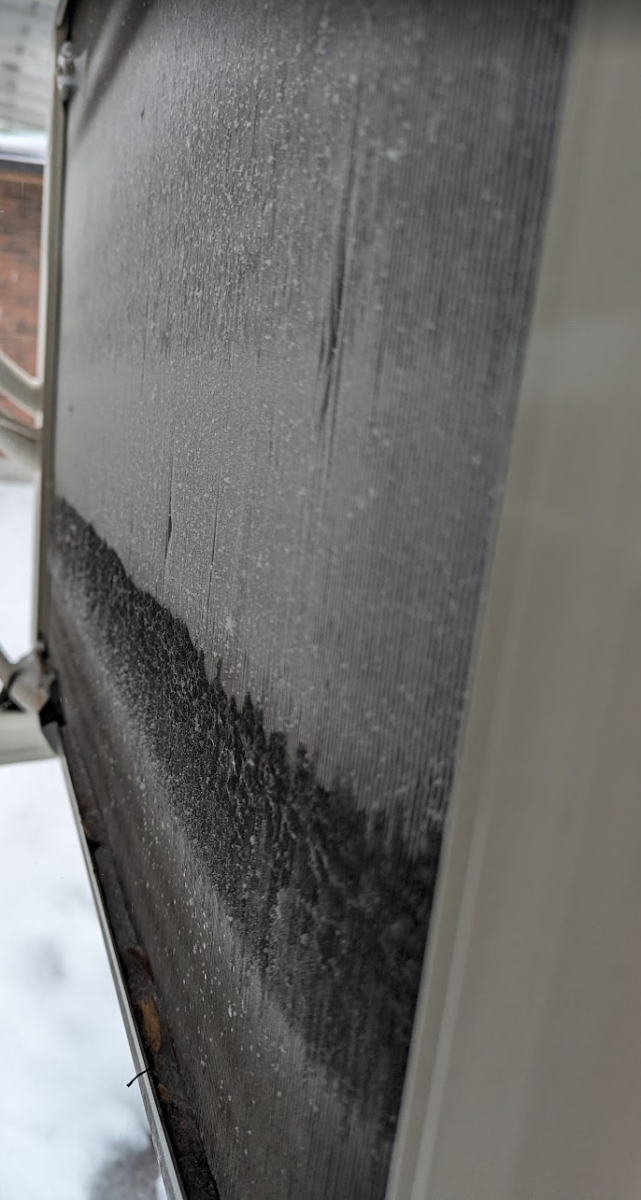

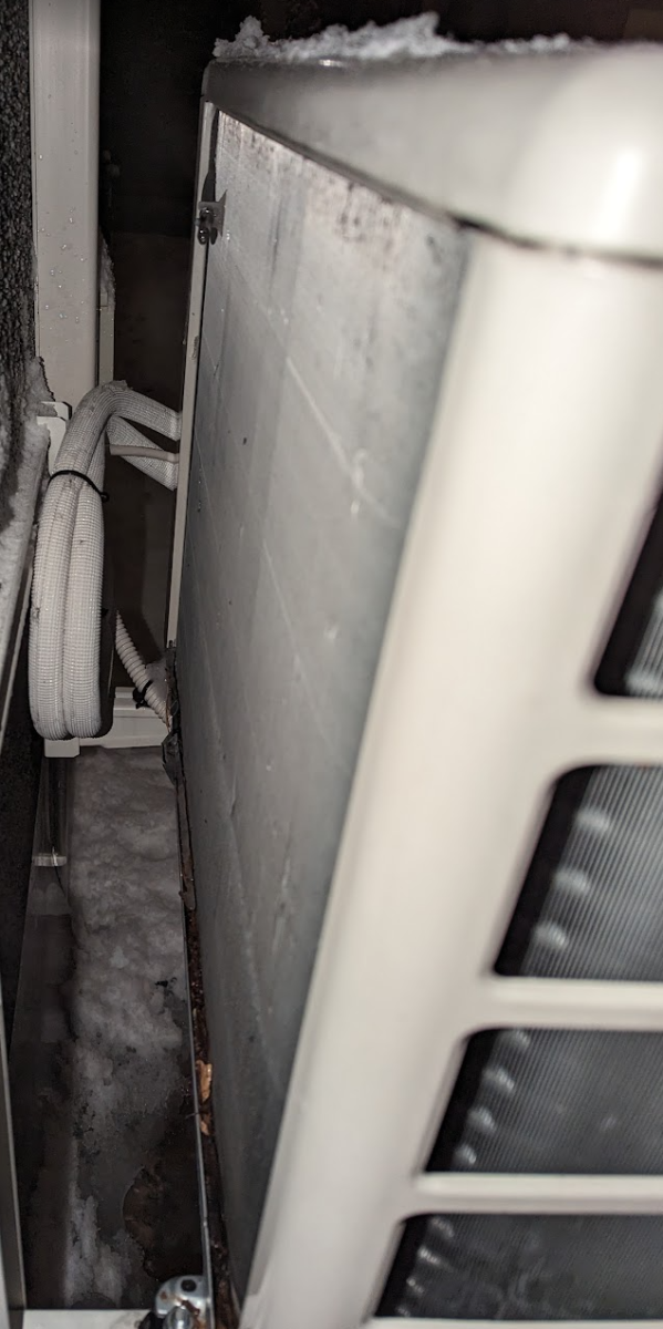

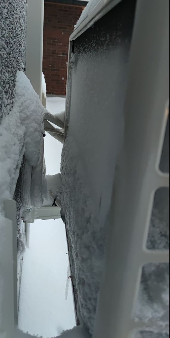

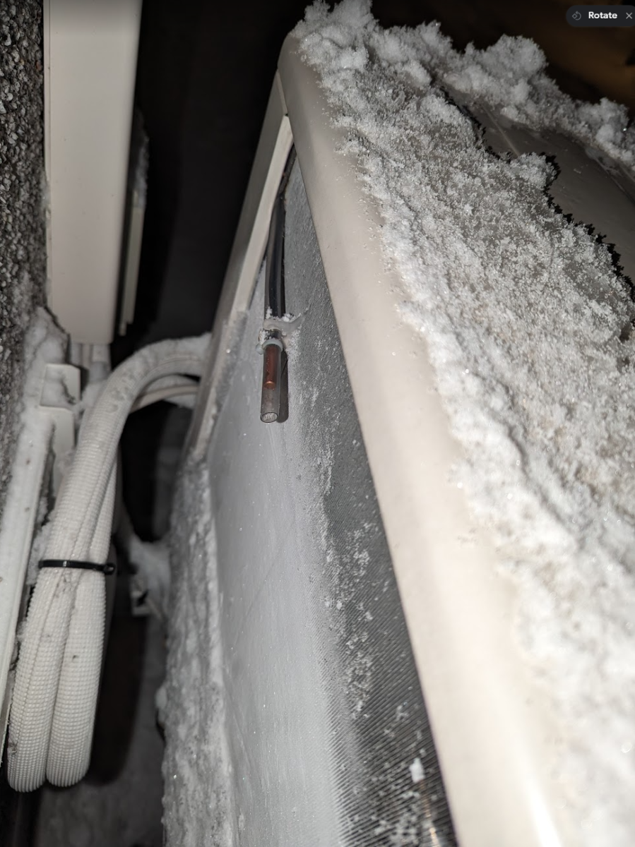

Sitten pari fotoa siitä mitä n. 4 päivän pakkasjakso sai aikaan:
Sisäpuolelle vasemmalle puolelle muodostui jäätä niin, että se melkein otti jo propelliin kiinni. Tästä on vaikea saada hyvää kuvaa, kun ei ollut lamppua mukana. Kennon takaosakin oli jäässä sisäpuolelta.
Takaa ulkoyksikkö oli jäässä tuohon viivaan asti. Jäätä ei ollut kovin paljoa, mutta siitä ei taatusti mennyt ilma enää läpi. Alempana paksumpi "jäävyö", joka jatkui myös kennon sisäpuolelle.
Takayksikkö yläpuolelta: en tiedä mikä tuo piuha/anturi on

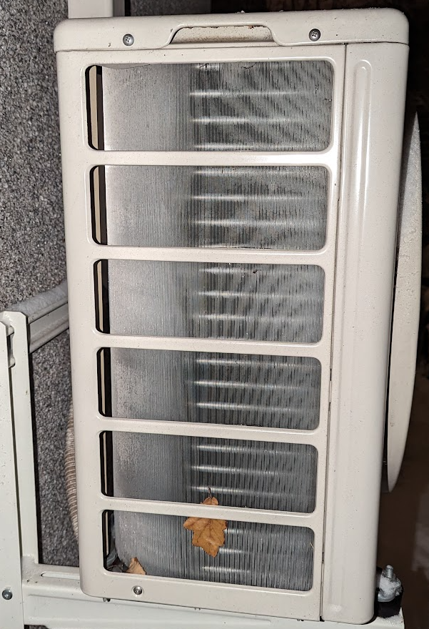

Vertailun vuoksi tässä parin metrin päässä oleva 35-malli: Tämä on pienen lipan alla toisin kuin toi murheenkryyni, mutta ei kai se näin paljoa voi vaikuttaa?

Tässä vielä kuva ulkoyksiköstä sen jälkeen, kun sulatin sen kuumalla vedellä letkun avulla. Meni aika pitkään, että sai kaiken jään pois:
Otan taas Lämpöykköseen yhteyttä, mutta olen aika skeptinen korjauksen suhteen. Tähän asti ovat yrittäneet korjata mukisematta ja propsit siitä, mutta kertaakaan ei ole tullut kuntoon. Olisin valmis jotain maksamaankin, jos laitteen saisi sillä kuntoon. Pumppu on nyt aika tarkalleen 3 vuoden ikäinen.
Pitää myös alkaa mittaamaan tuon kulutusta ja katsoa vaikuttaako jään kertyminen kulutukseen. Tuottoon se ainakin tuntuu vaikuttavan, kun tuntuu että vehje ei jaksa aina puhaltaa kunnolla lämmintä. Pyynti minulla on ollut 21 - 22 astetta nopeudella 4 tai 5 (5 maksimi). Sen huomasin aiemmin, että jos laski puhaltimen nopeutta, niin jäätä kertyi paljon hitaammin.
Jos on ideoita, niin otan vastaan. Mielestäni tämä yrittää sulattaa samaan tapaan kuin aiemmin, eli kellolla heti kun mennään pakkasen puolelle. Mitään ei vaan tunnu tapahtuvan.
