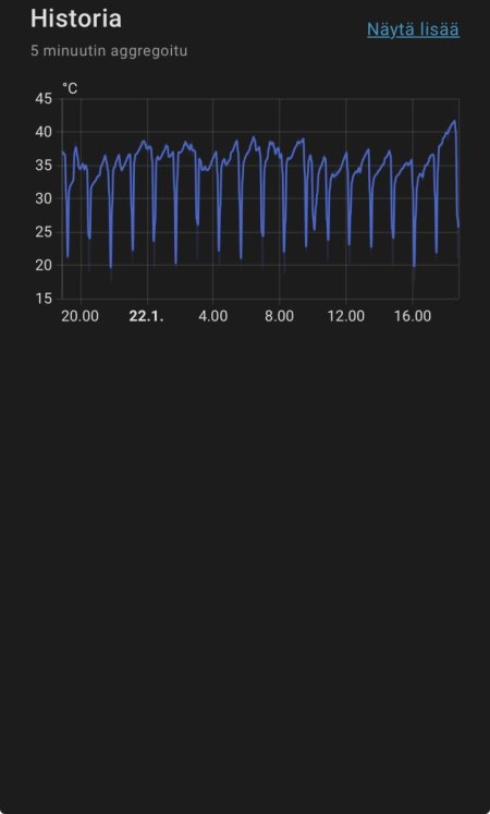

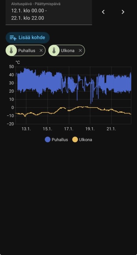

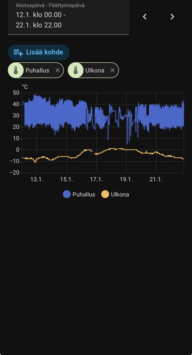

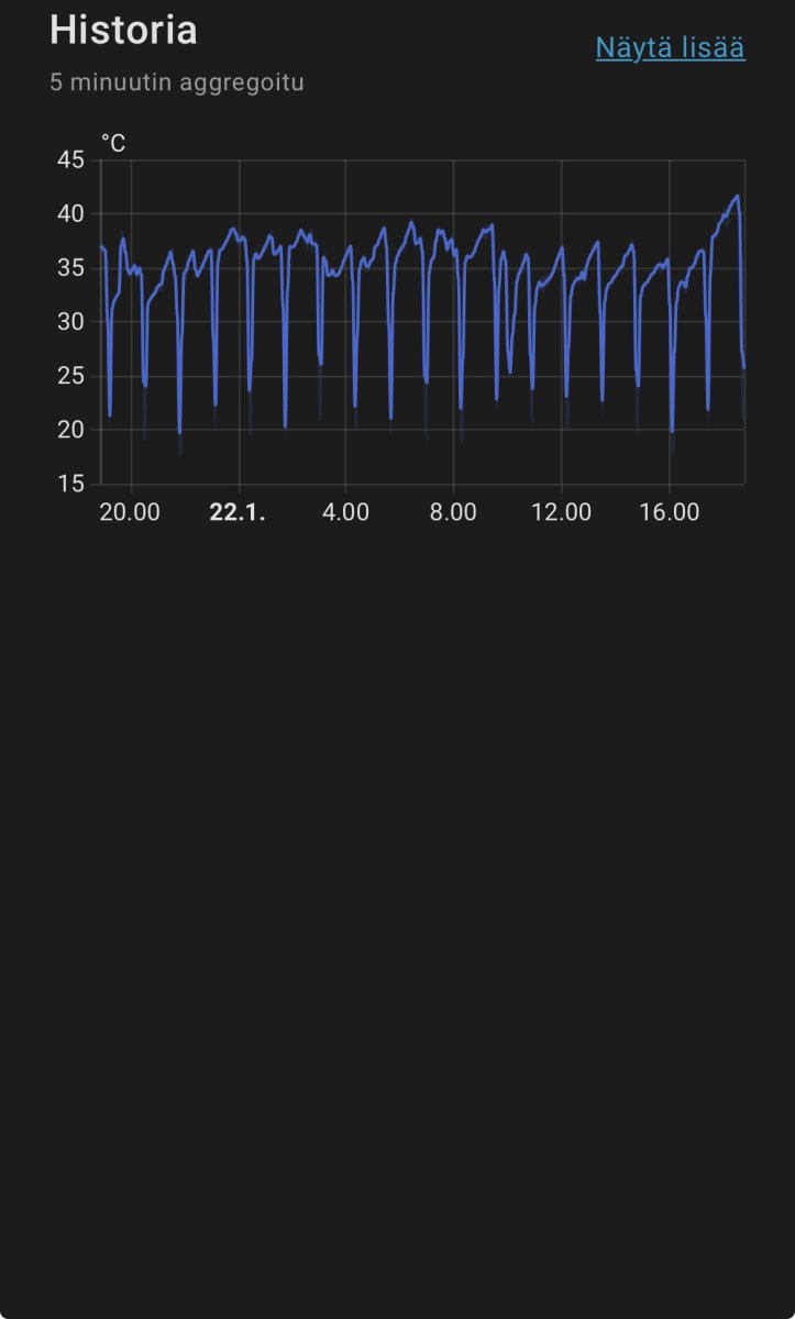

Premium 25+ eka talvi menossa. Onko tämmöinen tunnin välein sulattelu normaalia ? Vanha c&h veteli monta tuntia. Heti kun menee alle nollan niin alkaa tämä jatkuva sulattelu. Oon koittanut kikkailla ton tehonsäädön kanssa mutta ei tunnu vaikuttavan sulatuksiin sen enempää.

Toshibassa on kellosulatukset. Pikkupakkasilla lämmitysjakso on 70min, kovemmilla pakkasilla 1,5h.
Kovan pakkasen raja tässä uudemmassa premiumissa lienee -10c, ja vanhemmassa se on varmuudella -15c.
