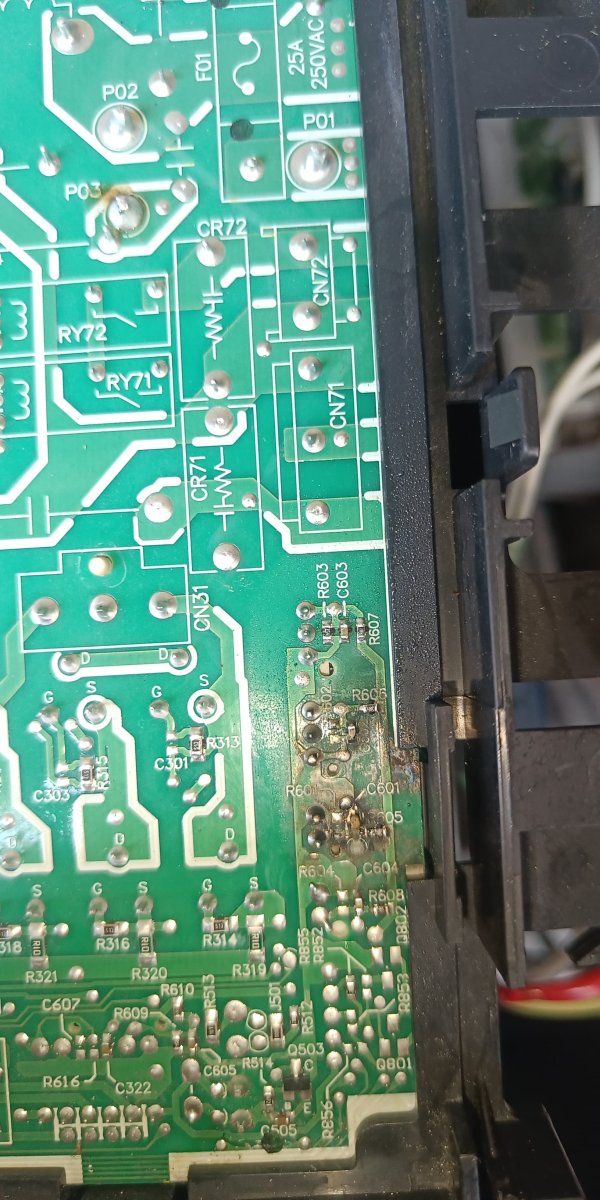

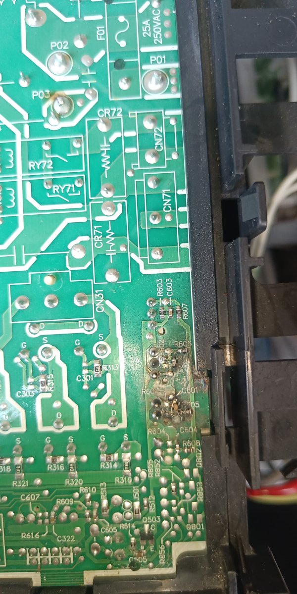

Niin kärähti täälläkin Premium 25 ulkoyksikön piirikortti. Selkeä tehtaan moka ja unohtunut laittaa kennon lämpötila-anturin piuha kiinni. Piuha ollut vasten lämpöputkea ja hieronut itsensä oikosulkuun. Sitten piirikortilta noussut savut. Toshiba ei näe aiheelliseksi korvata selkeää kasaus/valmistusvirhettä takuuajan jälkeen. Pumpusta kyllä tykkäsin, mutta nyt en enää niin voi suositella kellekkään kuka luotettavaa pumppua hakee.

Ei ole pohjavastus. Muutama kone tullut samalla vialla vastaan. En nyt muista minkä vuotisesta laitteesta kyse mutta uudemmissa menee eri reittiä.
Täällä oli myös anturi oikosulussa. Ei olisi yllätys vaikka näitä samoja vikoja alkaisi esiintymään enemmänkin. Tuommoinen eristeen rikkoutuminen kasausvirheen myötä voi tulla esille vasta vuosien päästä käyttöönotosta.

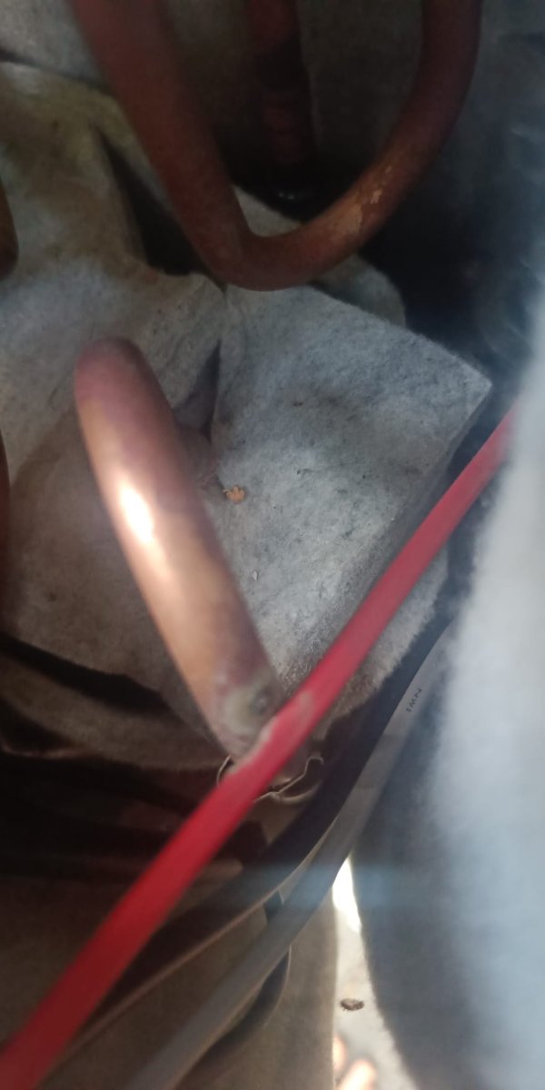

Kylmäaine oli täysin lopussa. Toivottavasti kylmäaineen puuttuminen ei hajota/hajottanut mitään koneessa kun kuitenkin vasta vajaa 3kk vanha laite. Jännä että kone pystyy käymään vaikka kylmäainetta ei enää jäljellä. (Ja tuntuu siltä että raksutuskin saatiin toivottavasti nyt loppumaan kun puhallinrumpua siirretiin karva oikealle.)
Tuo saattaa olla jo huomenna taas tyhjä jos vuotoa ei ole tukittu.
Tai taas menee sen 3kk.
Tuo se ihmeellistä onkin, että amatimiehet lykkää vaan ainetta lisää ja taas odotellaan. Erilaiset asetukset määrää, että niitä aineita käsittelee vaan semmoset henkilöt, jotka osaa olla päästämättä niitä ilmakehään. Vai koskeeko se vaan uuden pumpun asennusta?
Vuoto johtui vissiin asennusvirheestä (putken liitoskohta? - Uy nestelaippaa kiristetty liikaa ja murtunut). Laipat tehty uudestaan ja olikohan typellä jolla koeponnistettu ja varmistettu ettei vuoda enää. Ainetta tuli enää ulos 80g joten aika tyhjänä oli (1100g laitettu sisään).
Toivottavasti ei hajottanut mitään kun ilman kylmäainetta käynyt. Onkos kylmäaineen mukana öljyäkin.
