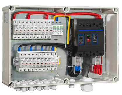

- Pitääkö olla erillinen DC-erotuskytkin vaikka invertterissä on oma ja lisäksi DC-liittimet?
Muutes, on tullut muutosta härmän standandiin juuri kun pilkkasin toisessa ketjussa. SFS 6000-7-712:2022 sanoo, että vanhan tutun asian DC-puolella oltava sopiva erotuskytkin tai erottamiseen soveltuva katkaisija (vaihtosuuntaajan huollon ja vaihtamisen mahdollistamiseksi). Sitten on lisätietoja taulukossa (en viitsi tähän kopioida kaikkea), jossa mainitaan kun panelisto on liitetty suoraan vaihtosuuntaajaan katkaisukykyinen erotuslaite vaaditaan mutta sellainen voi olla (erotuskytkin tai katkaisija) joko sisäänrakennettuna vaihtosuuntaajaan tai erillinen laite.
Myöhemmin mainitaan, että erillisten tasasähkökytkimien lisäämistä tulee välttää.
Enpä laita DC-turvista vaikka ehdin jo ABB:n DC-erotuskytkimen hankkia. Menkööt muihin rojekteihin.
Ehkä ei jos sillä ei ole potentiaalieroa maan suhteen. Vähän kuin suojaerotusmuuntaja. Mutta eihän näissä nyt niin suoraa logiikkaa - eikai noilta vaadita tasavirta-vikuriakaan.. vaikka sähköauton laturilta koitetaan sellaista vaatia.eikö se olekaan yhtä vaarallinen? vai

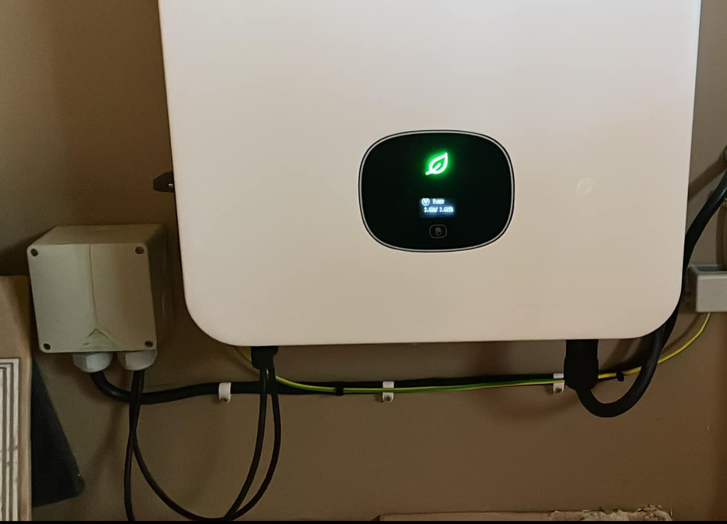

Johdit alakautta ja suojaisaan paikaan olisi minun ajatus. Pajosuojalevy taakse niin että irti seinästä jollain holkeilla.Tälläisessä tilanteessa olisi pirtin palaminen jo varsin lähellä. Bongattu somesta.
Ja jättää pois jos mahdollista.Johdit alakautta ja suojaisaan paikaan olisi minun ajatus. Pajosuojalevy taakse niin että irti seinästä jollain holkeilla.
Niin, DC kytkimen voi jättää pois. Toki DC johdotkin voi jättää pois jos niin haluaaJa jättää pois jos mahdollista.
Oletko kurkannut SFS 6000-7-712:2022, sivu 23 ?Niin, DC kytkimen voi jättää pois. Toki DC johdotkin voi jättää pois jos niin haluaa![]()
Kaksi johdinta tuon tyyppisessä läpiviennissä ei ole tiivis...

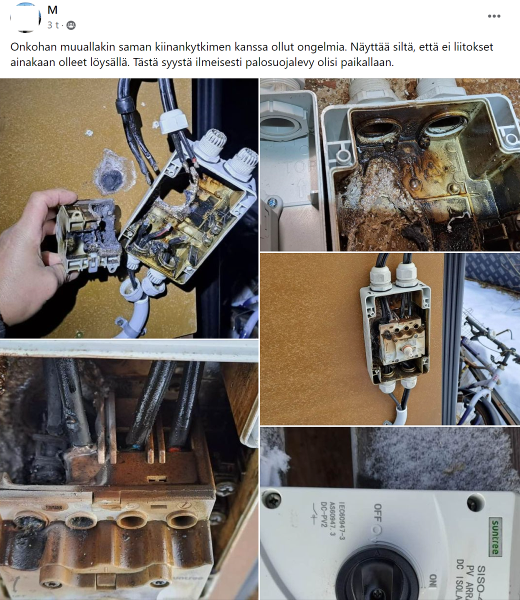

Jep, kuvassa kyrvähtänyt DC puolen kytkin. Jos sitä ei koskaan olisi asennettukaan niin ei moista olisi koskaan tapahtunutkaan.Eli mikä on ajatus? Tuosahan suorastaan suositellaan jättämään DC kytkin pois.

Etelämantereella heillä on ihan toiset sääolosuhteet joten ei ole ihme että täydellä kuormalla olevat sähköliitokset pettävät.Jep, kuvassa kyrvähtänyt DC puolen kytkin. Jos sitä ei koskaan olisi asennettukaan niin ei moista olisi koskaan tapahtunutkaan.

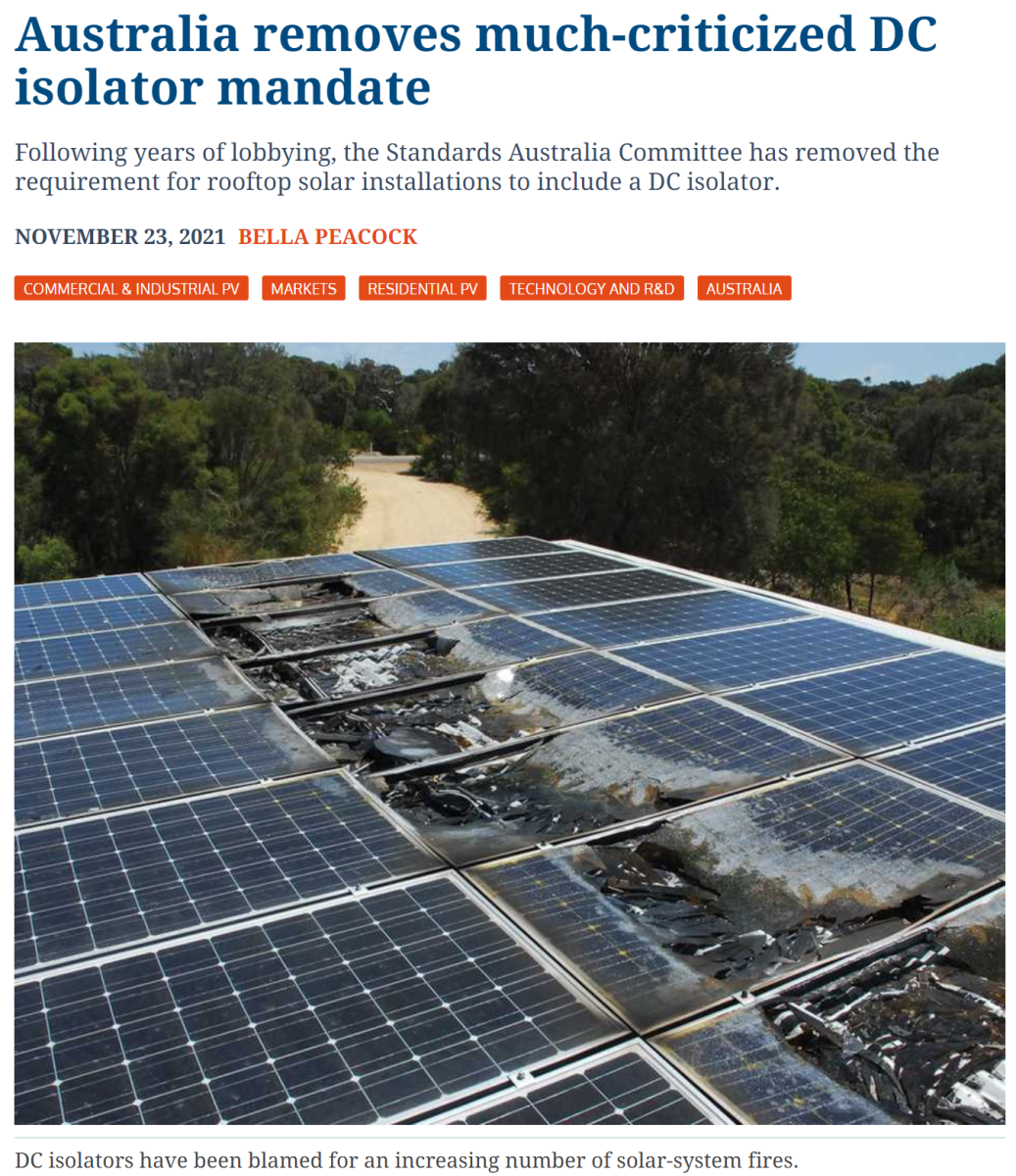

Ausseissa ovat näemmä luopuneet vaatimuksesta.
Ei siellä sen kummempia juttuja ole kuin täälläkään. Vesi menee sisään ja löysät liitokset ovat syyt.Etelämantereella heillä on ihan toiset sääolosuhteet joten ei ole ihme että täydellä kuormalla olevat sähköliitokset pettävät.

Ihan totta nuo toteamukset: Muovikotelot ja muoviset liittimet muuttavat muotoaan ajan myötä tai sitten on ihan selkeät laatuongelmat materiaaleissa tai asennuksessaEi siellä sen kummempia juttuja ole kuin täälläkään. Vesi menee sisään ja löysät liitokset ovat syyt.
