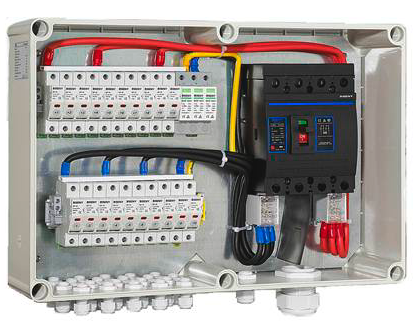

Noita käytetään kun on rinnan kytkettyjä systeemejä enemmän, isoissa järjestelmissä vaikkapa tai esim. victronilla jotka eivät salli hirveän korkeita jännitteitä.Liittyen tähän DC-kytkimeen on olemassa muualla maailmassa ns yhdistäjäkeskukset: Tuovat eri paneeliryhmistä yhteen kokooja-keskukseen kaapelit missä on yhdistelmä katkaisija/sulake jokaiselle ryhmälle
OffGrid-Garage ainakin esitteli sitä
Kuva tarjoa yhden esimerkin:
Hakusanaksi: PV-system combinerbox
katso liitettä 85568
Malleja löytyy vaikka minkälaista, yhteistä niille on suuri määrä liitoksia
Hyöty en ihan ymmärrä pienessä järjestelmässä
Jaa, olet mitannu, tuossa saanee sammaleet kyytiä!?Täällä kesähelteellä tiilikatolla on +60 hyvin tuulettuvan paneelin alla.
Jos hypätään DC kytkennöistä sivuun, niin mikrojen kanssa tuollainen on fiksu kun siinä saa kerättyä mikroinujen DC syöttöpiirit omien kytkimien taakse ja yhdistettyä ne yhteisen vikarin kautta verkkoonNoita käytetään kun on rinnan kytkettyjä systeemejä enemmän, isoissa järjestelmissä vaikkapa tai esim. victronilla jotka eivät salli hirveän korkeita jännitteitä.
Normaalisti kotikäytössä mahtuu korkeintaan kahteen stringiin koko setti, kun jännitekestot ovat niin suuria että voi kytkeä sarjaan. Silloin tuolle ei ole käyttöä...

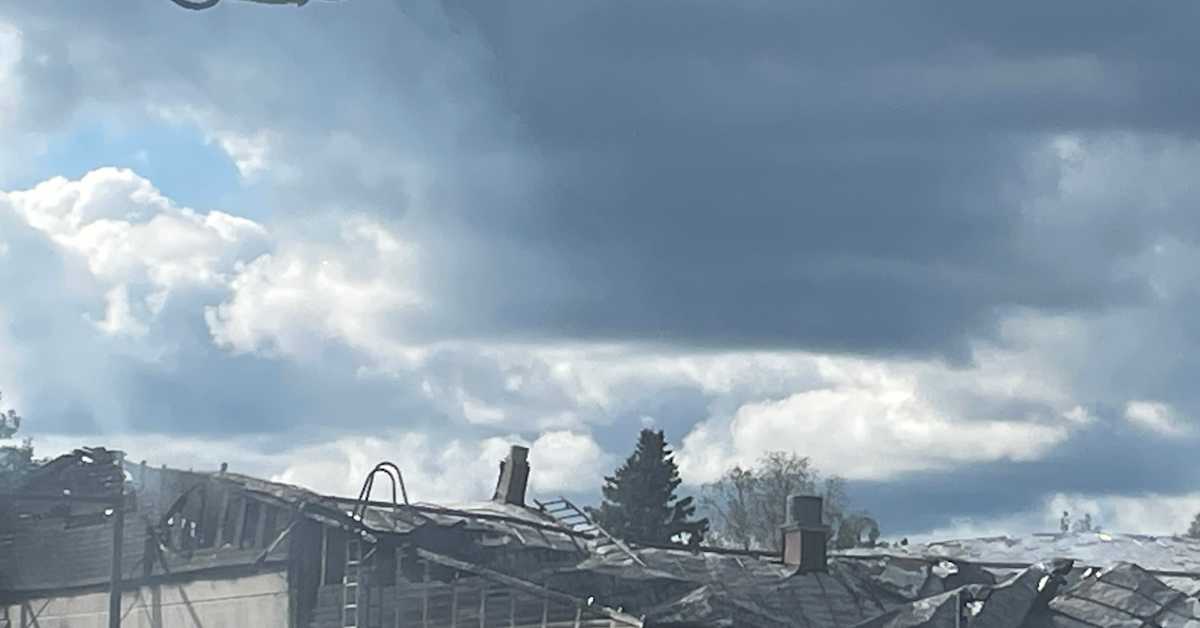

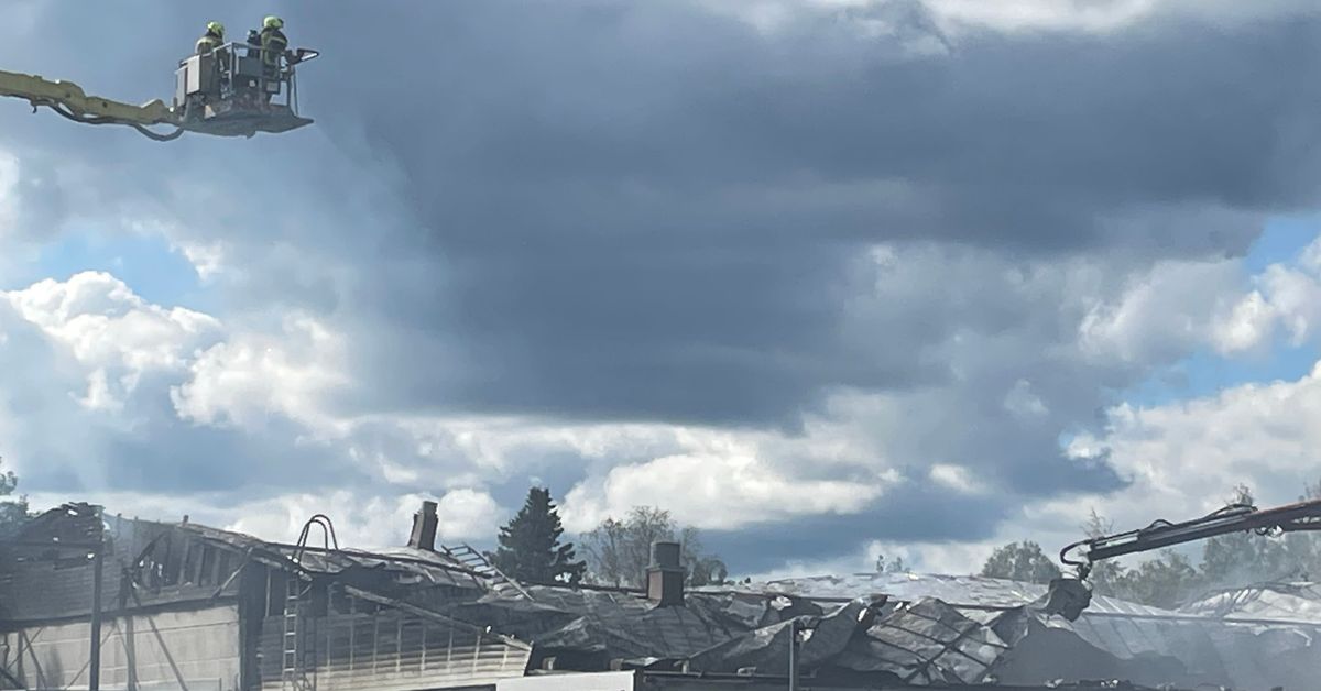

Etelä-Suomen sanomien sivuilla on lähikuva palaneesta katosta ja siellä olleista paneeleista.Lahden Saksalassa varastorakennuspalo
Saapa nähdä mikä on lopullinen tutkintatulos syttymissyystä mutta nyt epäilevät tätä:
"Syttymissyyksi pelastuslaitos epäilee sähkövikaa, joka on mahdollisesti saanut alkunsa katolla olleista aurinkopaneeleista."
Lahden Saksalan varastorakennuspalo on saatu hallintaan – savu ei enää aiheuta vaaraa alueella
Pelastuslaitos on purkanut vaaratiedotteen. Savunmuodostus ei enää aiheuta vaaraa.yle.fi
