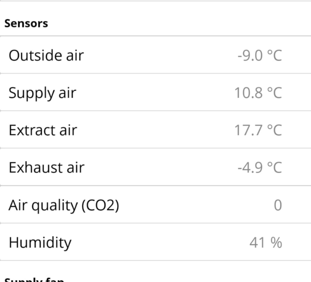

Tässä yhdet lämpötilat. Tosiaan tuo tuloilma laskee alas, mikä viittaa ylipaineeseen. Uusi kone - alle vuosi vanha. Tulo % 10 suuremmat kuin poisto. Ihmettelin tuota mutta kuulemma normaalia - poisto kuululemma helpompaa/pienemmät vastukset kuin tuloilman puolella. Vaihtoivat uudet venttilitkin, eli mitattu ja säädetty huolella.
Tosiaan poistodelta on 22.6 astetta, tulodelta on 19.8 asettta. Tuohan toisiaan viittaa, siihen, että tuloilmaa on enemmän kuin poistoilmaa? Eikös vaan?
Sama energiamäärä lämmitää vähemmän asteina, niin ilmamäärän pitää olla suurempi.
Nyt tilanne Ulko:-0.9, tulo:15.5 tulo, poisto: 20.1 ja jäte: 3.3
poistodelta 16.8, tulodelta 16.4. Eli tässä ollaan suht lähellä toisiaan.

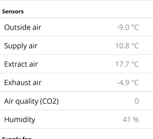

Pitääpä tehdä joku pieni testi tuon alipaineen kanssa. Lämpötiladeltat viittaa että tuloa on kyllä suht reippaasti.

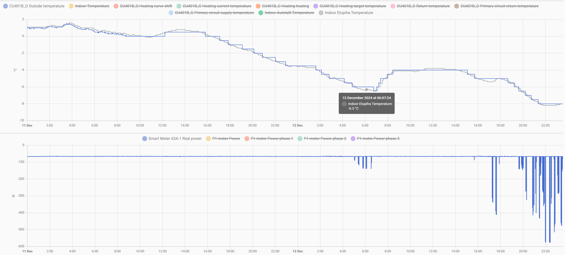

Itseasiassa, luulin että tuossa mun koneessa on aina jälkilämmitys päällä. Ei se ollutkaan vaan sen sai tuosta paneelista myös kokonaan pois päältä. Ei mitään harmainta aavistustakaan että kauanko se on ollut pois päältä tai koska se on ollut viimeksi päällä....
Nyt muutin kuitenkin asetuksen ja se ollut päällä alimmassa asetuksessa eli +17C. Tähän kippuraan on tullut tuollaisia piikkejä. Se johtuu siitä että tuohon käyrästöön kertyy aina hetkellinen teho ja kun kyseessä on pwm ohjattu vastus niin se teho vaihtelee jatkuvasti aina satoihin watteihin asti(todellinen keskiteho on alhaisempi).
Kuitenkin noin -6 C asteen paikkella myös tuo alkoi käyttämään vastusta. Aikalailla samalla tavalla nämä näyttävät käytyvän. Täytyy laittaa myöhemmin tarkempaa statsia, kun dataa kertyy hiukan enemmän.

Nämä tulee Home Assistantista. Se kerää kaiken datan yhteen ja sieltä voi valita että mitä ja miltä aikajaksolta se näyttää historiaa. Sen asennus on vielä vähän kesken ja mm grafana pitäisi vielä virittää.
Kukas arvaa että mistä tuo 100W piikki jälkilämmitystarpeeseen tulee? ;) Kone on käynyt samalla teholla (2.) kokoajan ja tuloilman lämpötilapyyntiin ei ole koskettu. Tänään sattuikin mukavasti tuo pakkanen kiristymään ja huomenna taitaa laskea nollan tietämille takaisin.

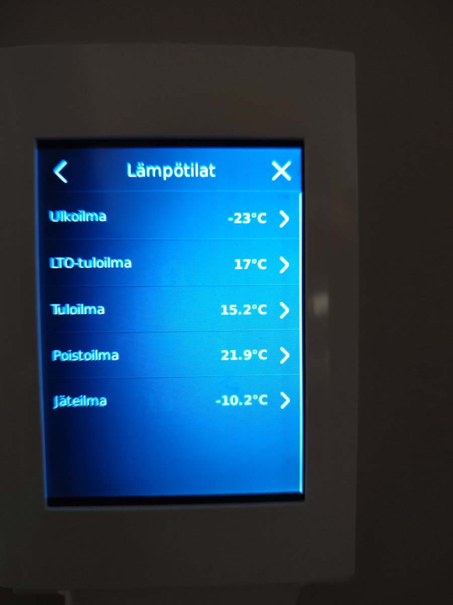

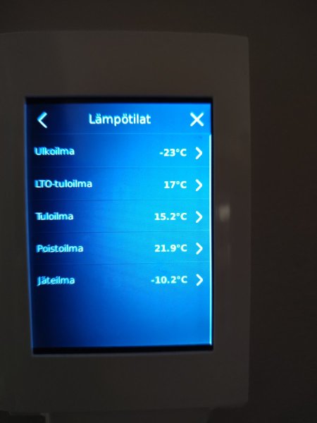

Tämän hetken lukemat
    91,2 KB · Katsottu: 72
huugo
Enerventin sallassa kun laittaa eco asennon päälle niin ei käsittääkseni aivan herkästi laita patteria päälle.
Eikö tässä olla reilusti alipaineessa? Tulo lämpenee n 10 astetta enemmän kuin poisto - jos lasken oikein. Selittää osaltaan hyvää tulolämpötilaa....
huugo
Papereissa tulo72 /poisto75
Laskeskelin tuloilman lämpenemää vs poistoilman lämpenemään. Periaatteessa poistoa pitäisi olla hieman enemmän, eli poistoilman pitäisi viilentyä vähän vähemmän kuin tuloilman. Mutta 10 asteen ero on varsin kova.
Moottoreiden ohjaus-% voi olla "mitävaan", mutta ilmamäärät pitäisi olla suht lähellä toisiaan....

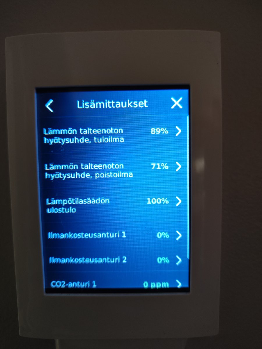

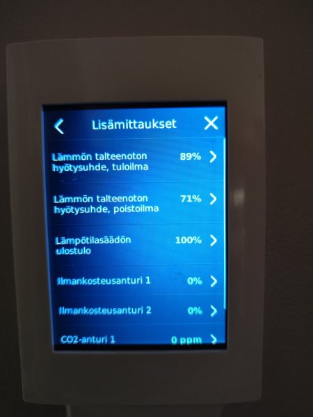

Eikös sivulta ”Mittaukset” / "Lisämittaukset" näe suoraan lasketut hyötysuhteet?
Samoin siellä oleva arvo "lämpötilasäädön ulostulo" näyttänee onko lisälämmitys päällä - lukema on tietääkseni silloin 100% tai suurempi.
remykv

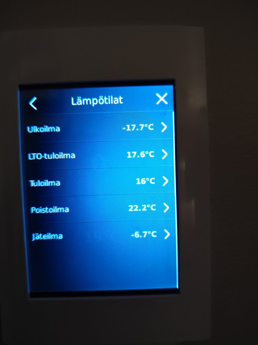

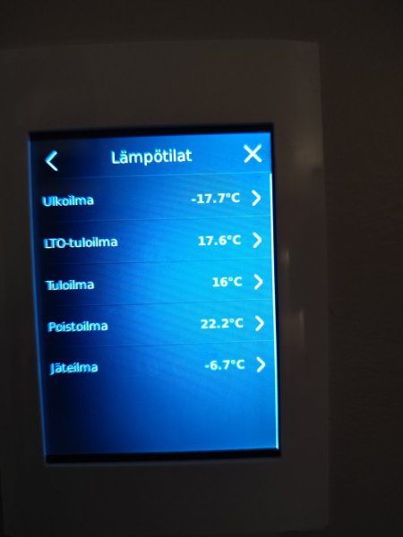

Siinä tämän aamun lukemat
    114,9 KB · Katsottu: 76
    81,5 KB · Katsottu: 84
repomies
Ei lämmitystä
Se on aivan varma juttu, että tulo ja poisto eivät ole mitatuissa lukemissa noiden aiemmin ilmoittamiesi lämpötilatietojen perusteella arvioituna. Kone säätää puhaltimia pitääkseen jäteilman tai tuloilman lämpötilan haluamissaan arvoissa, tai sitten mitatut litramäärät olivat lähtöjään pielessä.
remykv
Voipi olla että olet oikeassa, taisin viimevuonna pienentää puhaltimien kierroksia kun koneen kanssa ei ollut mitään ongelmia...pitääpä varmistaa puhallin nopeudet illalla
remykv

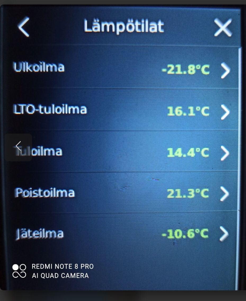

Tuossa on viimevuodelta ja tuossa vaiheessa puhaltimien nopeuteen ei ole varmasti koskettu

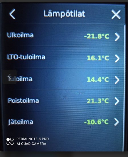

    587 KB · Katsottu: 57
huugo
Tosiaan tässä poiston lämpöalenema = 16.1 + 10.6 = 26.1
tulon lämpönousema = 21.8 + 16.1 = 37.9
Ja täydellisessä maailmassa koko poiston lämpödelta siirtyisi tuloon.
Jos ilmamassat olisivat noin samat, niin lämpötilan muutos olisi noin sama.
Tässä on yhä merkittävä ero siihen suuntaan, että tulon lämpötilan nousee enemmän.
Eli kertoo, että tuloilmaa on vähemmän kuin poistoilmaa.
Jonkun verran eroa voi olla, mutta tässä on iso ero.
Selittäjinä 1) jälkilämmitys - tämä suljettiin pois 2) automatiikka säätää nopeuksia - onko loggausta /näkyvyyttä 3) muu mikä?
Nyt kun poistoa on noin paljon enemmän kuin tuloa, niin jostakin korvausilma tulee. Ei IV-koneen kautta, mutta jostakin. Ja lämpiää sitten, miten lämpiää...
