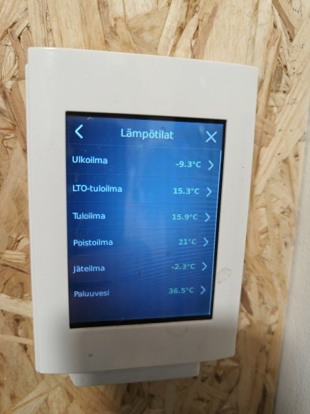

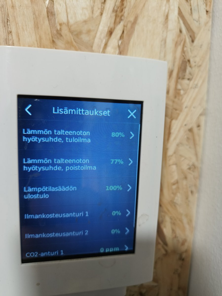

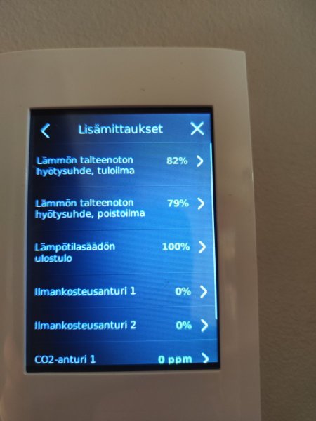

Aiemmassa kuvassa tuloilman talteenoton hyötysuhde on 18 %-yksikköä suurempi kuin poistoilmalle.
Mun Padionissa sama ero on noin 3-4%-yksikköä, mutta kun kasvatin poistoilmapuhaltimen nopeutta noin 15%:lla niin tilanne muuttui 19%-yksikön eroon tulo- ja poistoilman talteenottojen hyötysuhteissa.
Samalla ilmoitettu tuloilman talteenoton hyötysuhdekin nousi noin 81%:sta 88%:iin

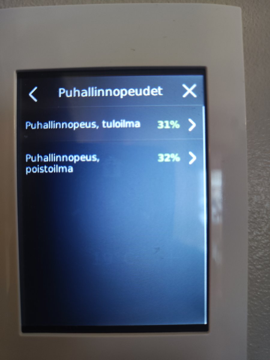

eAir:in valikossa “mittaukset”/”puhallinnopeudet” näkee nähtävästi sen hetkiset prosenttiarvot puhallinnopeuksille ja niitä klikkaamalla jonkinlaisen historiakäppyränkin niille.

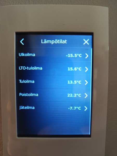

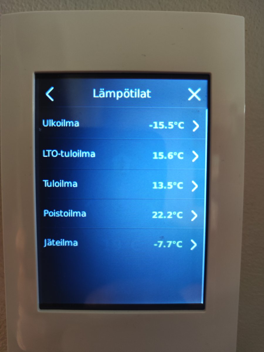

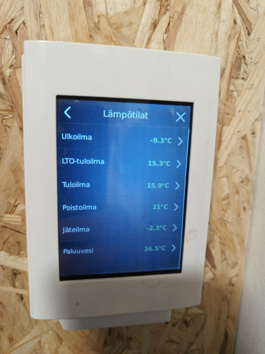

Eikö poiston lämpöalenema ole 31.9 ja kumpi tulon lämpötiloista on oikea tulo vai lto-tulo jos lämmitys ei ole käytössä?
Antureiden paikat pitäisi tietää.
Lämpötiloista voisi arvailla että lämpimämpi voisi olla huonelämpötila ja viileämpi IV-koneelle tuleva lämpötila.
Lämpödelta laskelmissa IV-koneen lämpötilat merkkaa - putkistojen lämpötilahäviöillä ei merkitystä.
Tämäpä oli aivan hyvä käydä katsomassa, eli mitään käppyröitä tämä ei ole piirtänyt, päivämäärät, kellonajat yms sekaisin.
Nyt jää jotain talteenkin
remykv

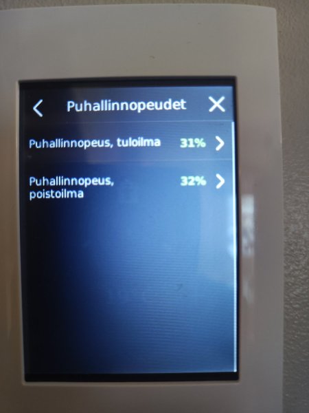

Laitoin aamulla puhaltimet 50/50
Poiston hyötysuhde 75% ja tulo 86%
Klo,14,00 kätin virrat koneesta pois että näen nollaako taas päivämäärät, kelloajat yms.niin kaikki muu ok mutta puhallintehot pudottanut 31/32%
Mitähän tämä sairastaa

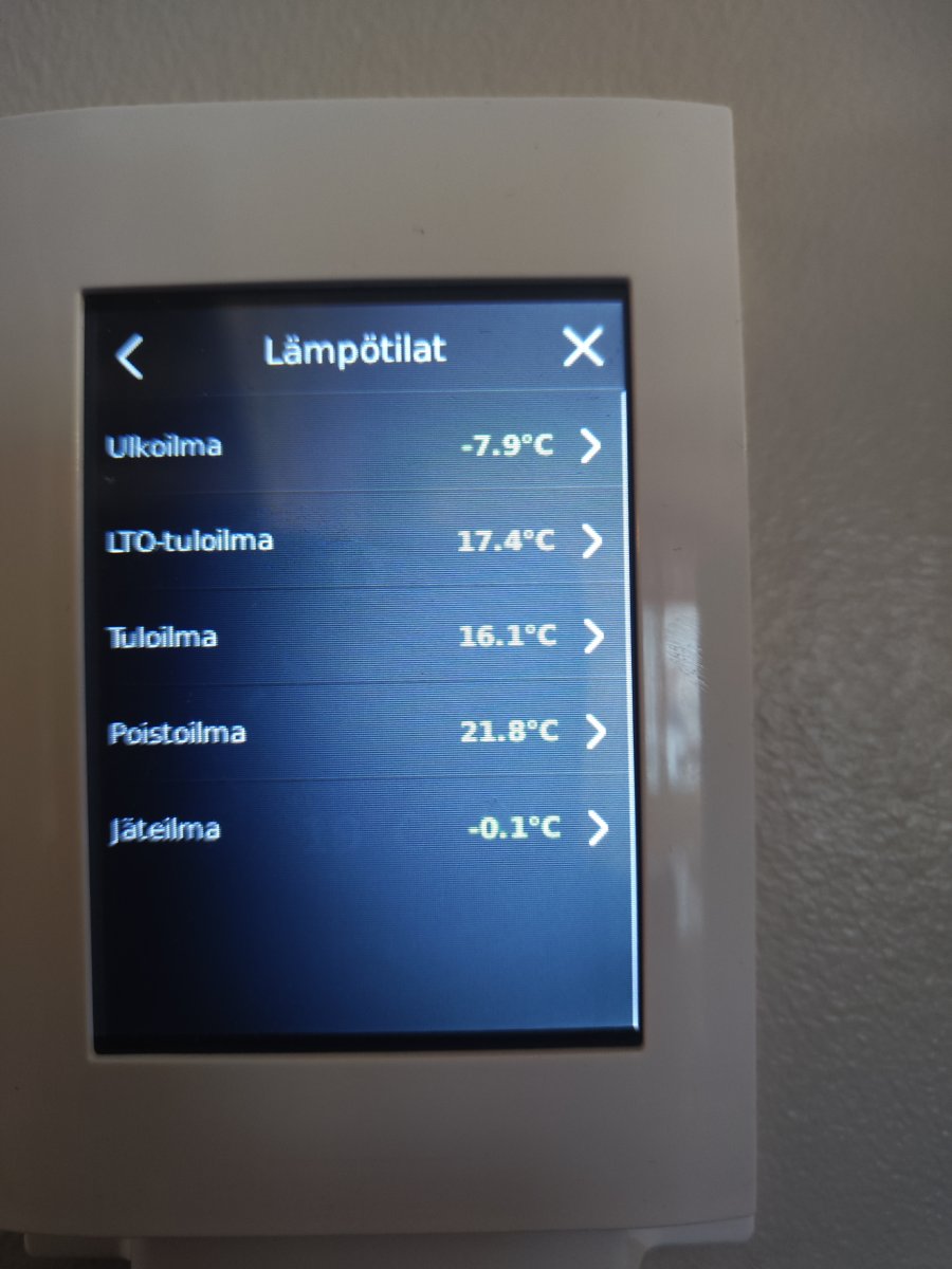

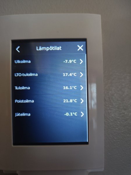

Aika paljon (ainakin suhteellisen paljon) tippuu LTOn jälkeen tuloilman lämpö? Saattaa kyllä tuo LTO-anturi näyttää myös omiaan, ite kun vedin sitä ulospäin koteloinnin kyljestä niin paljon kuin johto antoi myöten, eli parisen senttiä, alkoi LTOn ja tuloilman lämmöt olla asteen sisällä toisistaan kun alunperin heittoa oli tuollaiset pari-kolme astetta.

Ulkona MLPn mittari näyttää -15C samalla seinällä missä raitisilmasäleikkökin on (patterin paluuvesi-anturi korvattu vastuksella ettei jäähdytyksellä herjaa liian kylmästä vedestä):
