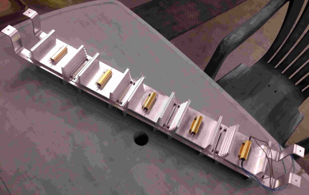

Yksi tuuliturbiineihin liittyvistä asioista on jarruvastus. Onko jollakin siihen hyvää ratkaisua. Olen rakentamassa ensi kesän 800W/1kW vertikaaliturbiinin rakennus-projektia varten lataussäädintä ja siihen liittyen jarruvastusta. Liitteenä olevassa kuvassa näkyy tämän hetkinen tilanne. Rakennelma on n. 90 cm pitkä. Siinä on 10 kpl 100W:n vastuksia laitettu jäähdytysprofiileihin molemmin puolin Al-kiskoja. Lataussäädin on tarkoitus rakentaa niin, että se kytkee (saatuaan akun täyteen) vastuksia 200W:n osina turbiinin jännitteen ohjaamana aina täyteen 1kW:iin saakka. Kaupasta saatavat pienten tuuliturbiinien säätimet laittavat jarruvastuksen kerralla päälle, jolloin turbiini pysähtyy heti. Tarkoituksena on käyttää (akkujen latauksen lisäksi) saatavissa oleva energia lämmitykseen.

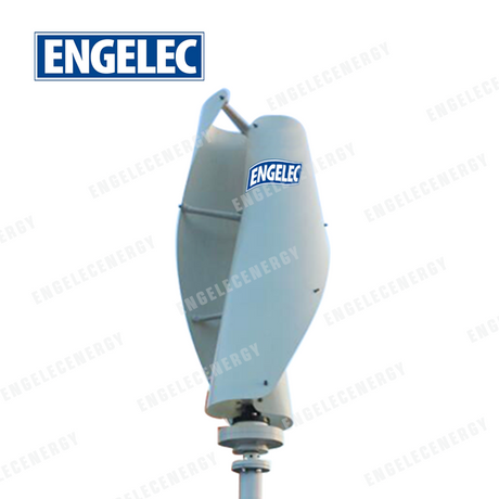

http://www.engelecenergy.com › spira...
Tässä on teho/tuulen nopeus 2 kW:n laitteelle, josta näkee että 2 kW tulee tuulen nopeudella 14 m/s, 1 kW tulee 9 m/s tuulen nopeudella. Minun mielestä spiraalimainen vertikaalinen wind rotor on paras sovellutus ja Kiinalaiset ovat suhteelisen halpoja ajatellen takaisin maksu aikaa. Esim kaksi kpl joiden antama teho olisi Suomen tuulissa n. 2 kW olisi hyödyllinen esim meidän tapauksessa.
Mikäs tuon vertikaaliturbiinin koko on ja missä tuulessa pitäisi tuolla tuo 800/1000 W? Entä millainen lataussäädin ja mikä jännitealue?
Kiinalainen turbiini, jossa kolmivaihe kestomagneetti generaattori . Rakennan oman säätimen, joka ohjaa latauksen jälkeen sähkön jarruvastukselle lämmityskäyttöön. 24V systeemi. Turbiinin väitetään käynnistyvän 2m/s tuulella ja nimellisteho 11m/s. Sietää tuulta aina 45m/s. Savonius tyyppinen n. 60 cm korkea ja halkaisijaltaan n. 90 cm roottori.
Kiinalainen turbiini, ---- Turbiinin väitetään käynnistyvän 2m/s tuulella ja nimellisteho 11m/s. Sietää tuulta aina 45m/s. Savonius tyyppinen n. 60 cm korkea ja halkaisijaltaan n. 90 cm roottori.

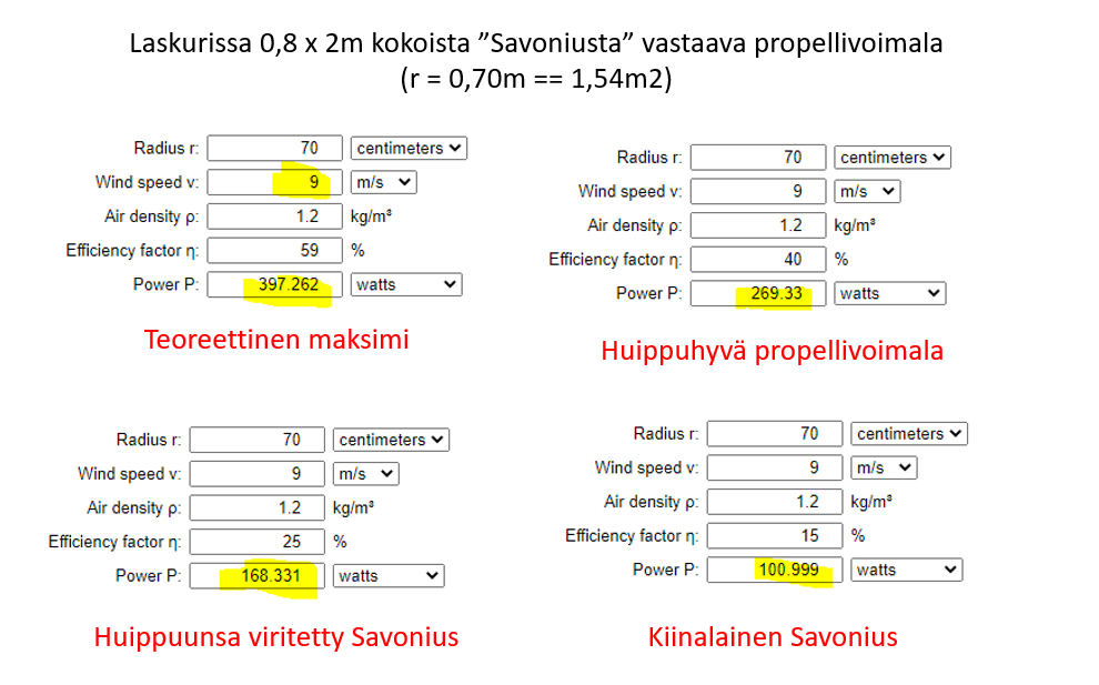

Kuten @jmaja laski tuulivoimalaskurilla niin "11 m/s tuulessa teoreettinen maksimi on 730 W ja käytännössä tuskin tulee yli 300 W. 3 m/s tuulessa teoreettinen maksimi 15 W!"
Mutta tässä on nyt laskurilla rautalangasta vääntämällä väännetty mitä voitte noista Kiinan himmeleistä odottaa.

Olen Mikin kanssa samaa mieltä,että 3m/s tuulella ei tule kuin 15 W, kun katsoo tuuli/ teho kuvaajaa. mutta 900 W tulee 8 m/s tuulella.

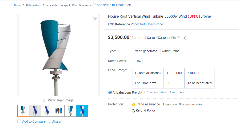

Wind Turbine 5kw House Roof Vertical Wind Turbine 5000w Wind Turbine Kiinalainen 5 kW:n vertikaalinen wind turbiini.
https://www.alibaba.com/product-det...35675.normal_offer.d_title.6c091f82nrp8Sl&s=p
10 kW:n turbiini maksaa 3700 $ ja asennettuna noin 5000 € jos on jos valmiina inverterit ym. aurinkosähköä varten hankitut. Varovaisesti laskien 10 kW:n turbiini antaa 5 kW x 1000 h/a= 5000 kWh/a. Ostosähkön säästö 5000 kWh/a x 12 snt/ kWh = 60000 snt/a . Tällä laskelmalla TMA on n. 8 vuotta.
