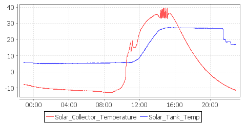

oonakonna: ohjaimena on Steca TR 0301, taitaa lähteä pumppu käyntiin ku varaajan alalämmön ja keräimen ero on 8 astetta ja sammuu neljän asteen erossa. Sijaintipaikkakunta ompi Kaustinen, eli länsirannikolla Kokkolan lähistöllä.
olin kyllä kovin yllättynyt että sieltä jo nyt tulee edes se "pieni puro". Mullaki systeemi saatii tulille vasta tuossa syksyllä ni ei oikeen ole käsitystä.
Vs: tuuma: Aurinkolämpö projekti
junnuvi sanoi:
Mulla lähtee keräys kun keräimet 10 astetta yli varaajan ja sammuu muistaakseni neljässä asteessa. Katselin miten viime vuonna oli tullut niin Helmikuun puolesta välistä alkaen on varsinaisesti aloittanut jos on paistanut, heikosti viime keväänä tuo tosin näyttäytyi, toivotaan että on aurinkoisempi kevät-kesä-syksy tänä vuonna!

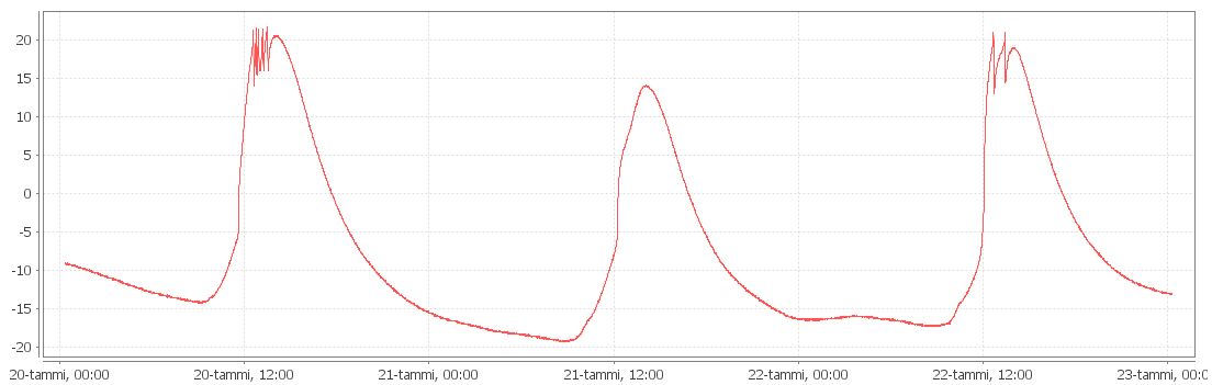

Millaisia keräimiä ihmisillä on, kun näillä keleillä tulee niitä pieniä puroja? Meillä Lounais-Suomessa on katolla 15 m2 tasokeräimiä ja niiden lämpötila on käyny vasta nollan paikkeilla... Keräimet asennettu viime syksynä. Ovatko muutkin olleet tyytyväisiä keräimiin? Meillä syys-lokakuussa keräimet tuottaneet n. 50 tunnin verran lämmintä vettä.
ihanja sanoi:
Täällä noita tyhjiöputkikeräimiä 60kpl voimalla. Niiden salaisuus/hämäys on kaiketi siinä että lämmitettävää vettä on vain muutama litra, keräävät hajasäteitä eli jos on pilvinen päivä talvella niin lämpiävät mokomat paremmin kuin kirkkaalla ilmalla. Toki totuus on että ei silloin montaa kilowattia tule. Enempi lämmittää vain mieltä ;)
Jos sulla on tasokeräimet niin lohdutuksen sana että niistä tulee kaiketi sitten enemmän kesäpäivinä, jolloin nämä ihan aidosti kannattavat. Mene ja tiedä mutta VILP oli nelisen kuukautta viime vuonna auringon johdosta hiljaa ja samoin nyt on ollut pari kuukautta hiljaa kun on ollut niin mahdottoman kylmä. Öljyä vaan palanut :(

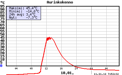

Joo, mielen lämmitys on jo iso asia ;D Taika lienee myös siinä että tyhjiö on pirunhyvä lämmöneriste, eli ympäröivä ilma ei jäähdytä sitä ainetta sisuksissa juuri ollenkaan. ihanjan kysymykseen niin täällä on 45kpl tyhjiöputkia.
Liitteenä käppyrää aurinkokeräinten lämmöistä.
    4,1 KB · Lukukerrat: 566
