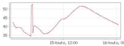

Tylsää hehkuttelua mutta päivällä oli tullut enemmän kuin normi kesäaikana. Tuo hankien heijastelu tekee vissiin hyvää... Jos huomenna on yhtä aurinkoinen päivä kuin tänään (siis eilen) niin saatta jopa tönön lämmittämiseen muutaman tunnin riittää ::)

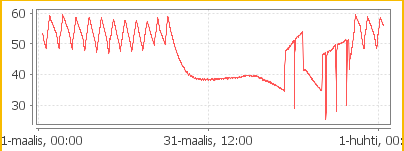

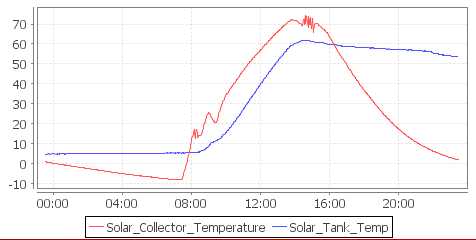

Eiliset säteen lämmittivät kyllä melko hyvin. Käyrästäni näkee, että VILP riitti muutaman tunnin yksin pitämään lämpöjä, kun normaalisti se riittää vasta noin 0°C ulkolämpötilassa.
Eli silloin kun tuo vihreä käyrä sahaa, niin vastus napsuu päälle, mutta kun se nousee tasaisesti, niin VILP jaksaa nostaa varaajan lämpöä.

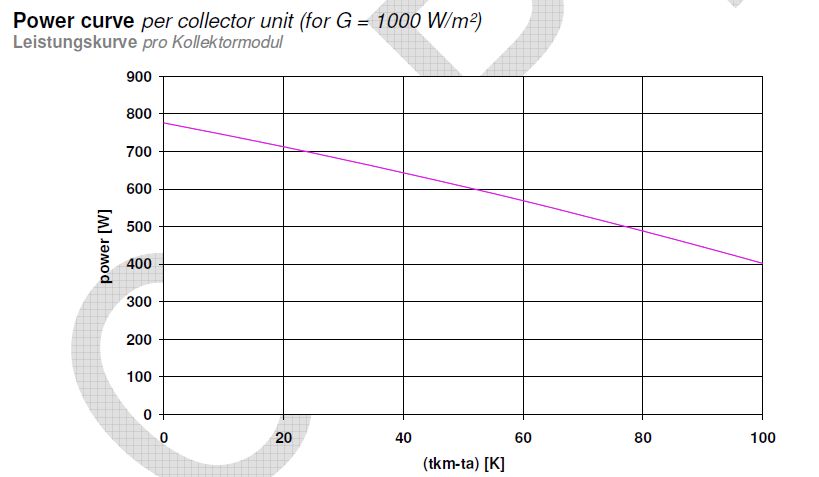

Tuossa joku käyrä noiden keräimien Solarmark testiraportista. Kuten pumpuissa niin hyötysuhde kyllä tippuu muttei mitenkään romahda kuten pumpuissa vähän on tapana tietyn rajan yli mentäessä. Tyhjiöputkissa mitään esteitä ei ole lämpötilaa nostaa ja kiehauttaa tuo järjestelmä melko helposti jos kuormaa ei ole johon lataa.
Voi niissä olla. Toiset kun toimivat niin, että höyrystävät ainetta joka sitten tiivistyy siellä veden kyljessä. Ilmeisesti juuri kiehumissyistä kiinalaisessa vehkeessä oli annettu toimintalämpötilaksi 99C, johon nesteytymislämpötila kai sitten oli säädetty. Eli 100C lähestyessä vehje lakkaa tiivistämästä eikä tehoa enää siirry veteen entiseen malliin. Mitä sitten tapahtuu sen jälkeen ? Ilmeisesti kaasa täynnäoleva kuparinensisäosa kuumenee kunnes ulossäteilty teho vastaa auringosta saatua.

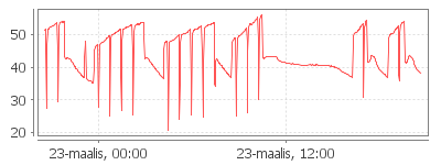

VILP ollut jälleen toimissaan pitkän (3 1/2kk) uinumiskauden jälkeen. Hyvin hörisee. Oli puhetta että kuinka paljon mahtaa saada lämmityksen hyödyksi niin tänään oli oiva päivä tuota haarukoida. Mitään eksaktiahan mä en mittauksistani irti saa mutta voisi sanoa että tänään 1/4 osa myös lämmityksestä tuli säteistä.
Kyllähän nuo vähän kompuraa säästää ja myös rahaa muutamia euroja päivässä lämmityksenkin osalta. Tottahan toki kun paistaa niin ei niin paljon lämmitystä tarvitse mutta kyllä tuo olisi tuon tyhjän välin tänään käynyt kun oli sen verran kylmä ulkona.
