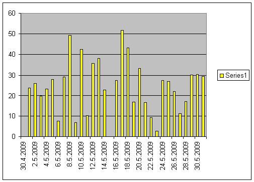

Eipä ole tullut vähään aikaan tännekään kirjoiteltua vaikka säät on suosinut. Sellaisen heiton vaan voisin laittaa että ilmainen energia tuntuu hyvältä. Vaikkakaan ei nyt ihan mahdottomia saavutuksia ole tullut niin VILP:in ja käyttöveden kulutuksista keskimäärin kulutukset on tippunut aurinkoisina päivinä noin 20%. VILP vie pilvisellä säällä 50kWh ( jotenkin sekin kummaa että ei tuolla ulkolämpötilalla suurtakaan vaikutusta ole ollut) ja Aurinkoisina päivinä 38-40kWh niin jotain iloahan tuosta Auringosta on, vaikkakin kaipa se rakenteita muutenkin lämmittää. Summarum on se että jos Aurinkoa haluaa lämmitykseen keväisin käyttää niin toki onnistuu mutta kuten mun 8m2 keräimet niin olisi hyvä sekin neliömäärä triplata ja sitten keskikesällä olisi hyvä laittaa jotenkin talteen tai keräimet piiloon :) En yhtään epäile potentiaalia mutta tuo säilöminen on suhteellisen haasteellinen tehtävä.
VILP:iäkin kiusasin viimeisillä pakkasilla ja jossain alkuvaiheessa Joppe112 antoi positiivisia lausuntoja R417:stä ja oikeassa oli. -15 ulkolämpötilassa tuli muutamaa astetta vajaa kuusikymmentä astetta ulos mutta eihän se tähän harakanpesään riitä. Haaveissa on samanmoinen VILP mutta 3-vaihe malli ja tuplasti enempi tehoa...

Lyhyestä virsi kaunis. 757kWh tuli Toukokuussa taivaalta :)
    30,4 KB · Katsottu: 595

tuuma sanoi:
Paljonkos tuo tekee neliötä kohti, eli mikä olikaan keräimesi pinta-ala?

Tilator sanoi:
tuuma sanoi:
Tuossa noinkin hyvässä tuotossa on tietty ansa ;) Ajan koko ajan pientä kiertoa vuoden -74 Jämän ja KiinaVILP:in läpi, joka on pihalla ja nuo hukkaa selvästi melkoisella häviökertoimella lämpöä taivaan tuuliin: Pannarissa joku kolmekymmentä kokoajan. Sitten varoituksen sana: Älkää kertoko naisväelle että mitä enempi aikaa suihkussa viettää niin sen korkeampi piikki tuotossa. Sama kuin lämpöpumpuissa: Mitä kylmempi vesi sisään niin sen parempi hyötysuhde...
Neliöitä 3*60m2 eli suht normi rintamamiestalo ja joka nurkasta vetelee mutta niin vain näillä leluilla tästäkin saa 0-energiatalon, ainakin pariksi kuukaudeksi ;D Keräimiä n. 8m2, noiden laskenta tosin on vähintäänkin hämärää hommaa.

Hyvät on ollut kelit, lopulta :) Tilastointi vaan meni sekaisin kun serveristä meni kovalevy ja nyt on parsittu yksi Win2000 kone tuohon hommaan.
Lyhyesti: Aina kun paistaa niin tulee taivaalta aika tasaiseen 30-35kWh/vrk toinen järkky huomio on tuo Öljykattilan hävittämä teho kesähelteilläkin. Jos pidän Jämän kierron päällä niin Aurinkopönikkä hädin tuskin lämpenee kuuteenkymppiin ja Jämä kierto poissa A-varaaja nousee päivän aikana 80-90 asteeseen. Laskin pikaisella testillä Jämän häviötehon kesällä kun se on n. 60 asteinen ja tulos oli hiukan alle 1kWh eli 24kWh/vrk, tuosta voisin vaikkapa ajatella että ei tuota ole hyvää pitää VILP:in kanssakaan kierrossa mukana. Pitäisi käyttää vain silloin kun öljypoltin tohottaa ja ohittaa mokoma VILP käytössä kokonaan, hirveä lämpösäteilijä kerrassaan ja vielä kellarissa missä ei lämpöä muutenkaan tarvitse. Jatkoa seuraa putkikytkentöjen kehittelemisen muodossa...
