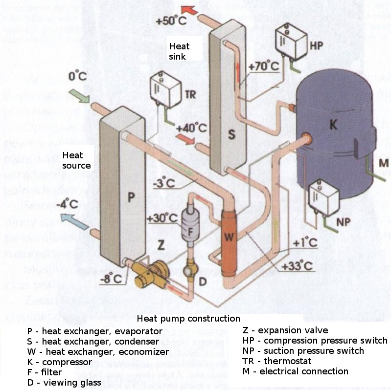

Imulinjan lämmönvaihdin (SLHX) voisi olla yes COPpien suhteen.
SLHX -voi olla aika yksinkertainen halvimmillaan.
http://www.carly-sa.com/fam-en36-lcye-suction-line-accumulators-with-heat-exchanger.html
Kuvassa yksi maalämpöpiirin ratkaisu

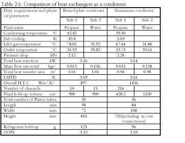

Suhteessa noihin R4xx- sarjalaisiin propaania tarvitaan teoreettisestikkin 60% vähemmän.
Tuossa ruotsalaisjahdissa oli kyse toisaalta siitä,miten kylmäkettä edelleen voisi vähentää karsimalla kaikki turha ... esim. akkumulaattorit ,varaajat,korkealiukoiset öljyt (MO+POE) jne. kylmäkevolyymiä kasvattamasta.
Tulos on häkellyttävä ... ei tuohon teoreettisia laskelmia ole tarvittu ,kun pilottikoe puhuu puolestaan.
Kompressori oli scrolli-Copeland R22/R407C:lle .Alkuperäinen TEV vaihdettiin EEV:ksi säädettävyyden takia.Laitteessa ei ollut edes SLHX:ää hyötysuhdetta parantamassa!Levylämmönvaihtimina oli alussa kaupalliset
teräslevarit ,joita käytetään myös Termian VILPeissä. Toisessa osiossa sitten Al-mikrokanava-HX.
Toki COOLPACK:llä voisi tarkastella ,mutta sehän ei esim. tajua mitään käytetyn öljyn viskositeeteistä kuuma-/ kylmäpäässä eikä putkivastuksista ja isentrooppinen kompressorin hyötysuhdekkin pitää "arvata".
Ohessa autenttisia tuloksia lauhduttimelta ... ilman teoroita

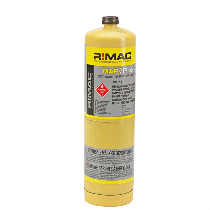

Tuon propaanin korvaisi vielä paremmin PROPEENI (boiling -47C !) ,jota myös MAP-hitsauskaasuksikaasuksi (>99,5%) kutsutaan.Riittää ,kun kosteustaso <25ppm. Koettanut metsästää sopivaa tarjoajaa Euroopassa.
Tunnetko valtakunnan kaasumarkkinoita/tarjoajia ?Jenkeissä tarjonnasta ei pulaa!
Voidaan tilata kimpassa ...
Paras (ainoa) hinta ,,johon törmäsin ,oli 229kr+rahti per 400g.

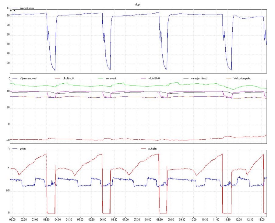

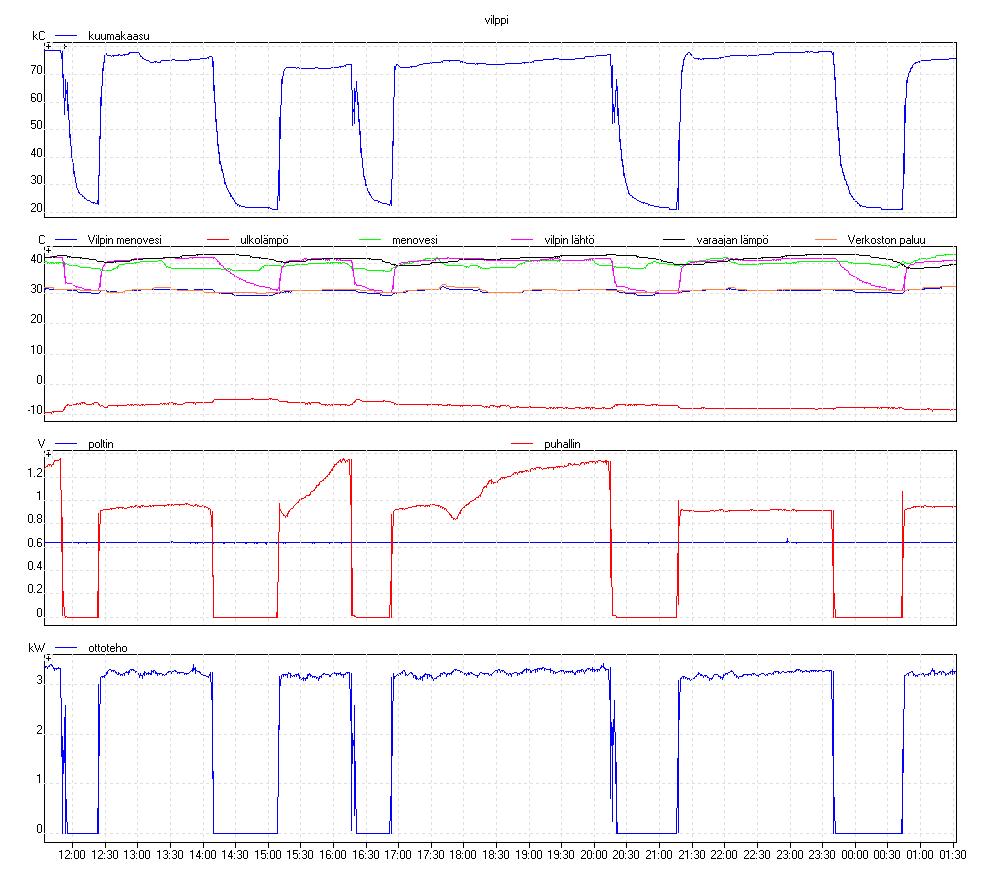

Lumimyr(s)kyllä on peloteltu, mutta kuivana on pysynyt toistaiseksi. Sulatteluakin tulee harvakseltaan.
Tämmöisiä käppyröitä nykyään piirtyy... Tehokäyrät jätin pois, kun ei ole mitään luotettavaa keinoa mitata ykköslauharin luovuttamaa tehoa, kun se menee suoraan varaajan sisään. Mutta jos varaajasta otetaan kuutisen kW kiertoveteen, ja varaaja jaksaa silti lämmetä, niin kaipa se pumpun tuotto on enemmän.

Vs: Uima-allaspumpusta VILPiksi
repomies sanoi:
Onpa tasainen tuo kuumakaasun lämpö! Eipä juuri säätö humppaa.
Jeps, taisin tuolla jo mainitakin, että tällä kompuralla on koneen palikat ilmeisen hyvin balanssissa. Hakeutuu ja pysyy hyvin oikeassa säädössä.

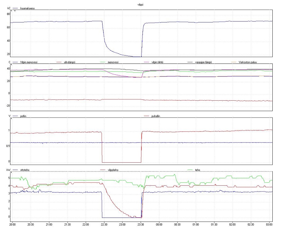

On taas kiva kuivakka pakkaskeli, niin tulee tasaista käppyrää. Jätin nyt nuo tehokäyrätkin mukaan, vaikka niiden informaatioarvo onkin hieman kyseenalainen. Punaisella alhaalla on siis pelkän kakkoslauharin antoteho, joka on suht todellinen. Vihreä on patteriverkkoon menevä teho, joka taasen on hieman arvio. Perustuu 500L/h virtaamaan, Grundfossi kakkosella. Sininen ottoteho on kalkuloitu virrasta ilman vaihesiirtoa, ja on hieman yläkanttiin.

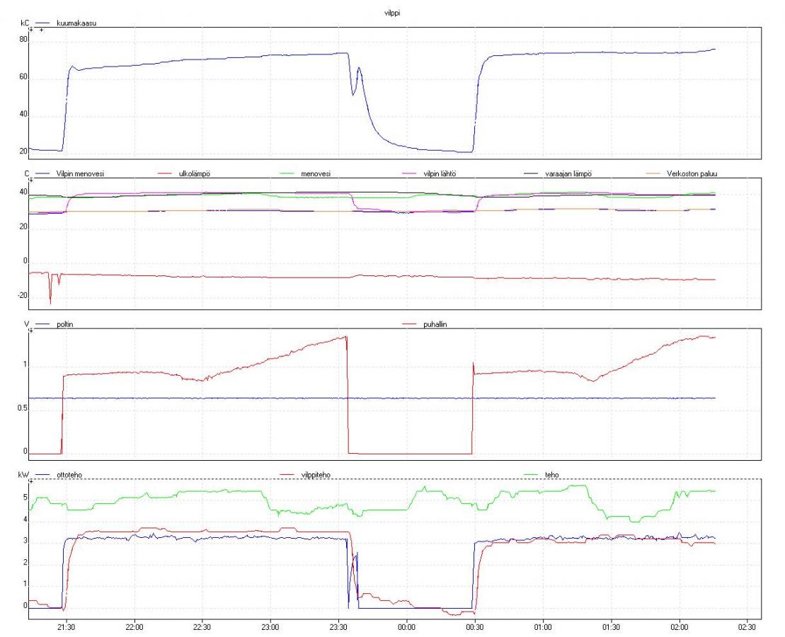

Kuivaa on, ei paljon sulatella. Kelikin onneksi päätti sen verran lämmetä, että yölläkin pärjätään pelkällä pumpulla.

Nyt on ajeltu ilman tamua välissä, ja virheitä ei ole ollut. Paljon stabiilimmaksi ei varmaan tuota eev-ohjausta enää saa, tai ei ainakaan tarvitse saada... Näyttää selviävän kaikista keleistä kunnialla. Lämpimän kelin ylitehosuojaus on nyt vielä ollut kolmeen vaiheeseen sirtymisen jälkeen käyttöön palauttamatta. Siihen pitäisi päättää, käytetäänkö tamua vai ei, koska virtamuuntajan antojännite on varsin eri tamun kanssa. Muuten se varmaan menisi ihan riittävän oikein yhdestäkin vaiheesta mitattuna.
Tutkin käytössä olevaa TA merkin suntin säädintä taas oikein ajatuksen kanssa (vanhahko, mutta prossuvehje kuitenkin), siinä kun ollut vaikeuksia saada järkevää käytöstä kiertoveden lämpöön automaatilla. Käyttöohje puhuu sujuvasti sekaisin asteista ja prosenteista käyrän säätöpisteissä ja merkintä 50º tarkoittaakin 50% maksimin arvosta. Eli jos haluaa vaikka -10 ulkolämmössä +40 vettä kiertoon, tuleekin nykyisellä max arvolla näpytellä käyrän kohdan arvoksi 54, eikä 40. Kohtuu sekavaa. LIsäksi jos haluaa ottaa sisälämpöanturin mukaan menoveden ohjaukseen, homma menee aivan perseelleen. Tämä värkki odottaa saavansa vastetta huonelämmön muutoksesta jo jossain 10min aikana... Tunnissa se on jo ehtinyt ajaa suntin laitaan, kun vaste jää sen mielestä vajaaksi. Eli huonesäädöllä sitten ajellaankin muutama tunti suntti täysin auki, ja heti perään sama muutama tunti suntti kiinni. Ei sovi tähän käyttöön lainkaan. No, pelkällä ulkolämmön mukaan-käyrällä toimii nyt järkevästi, kun keksi tuon asetuslogiikan omituisuudet.
    109,6 KB · Katsottu: 481
