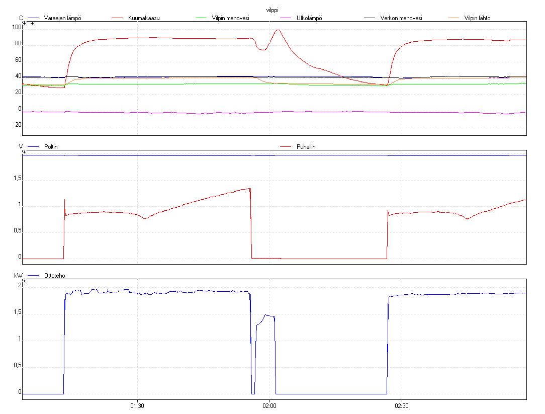

Nonni, 7 vuotta menty ja nyt alkaa toi jäähdytyssarjan Copeland kuulostamaan huonolta. Onko sitten huono vai hyvä, jos toimii tuonkin aikaa speksiensä ulkopuolisella alueella...
Sulatusvaiheelle käännössä on joissain olosuhteissa ollut koko ajan ikäviä sivuääniä, venttiilikäännön jälkeisen odotuksen pidentäminen minuutista ei juuri muuttanut tilannetta, joten minuutilla on menty. Nyt kun asiaa vähän enemmän mietin, niin syyllinen taitaa olla imuvaraaja. Se kun saa sisäänsä sulatuksen alussa tulistuskierukasta lämmintä tavaraa, niin se "räjäyttää" imuvaraajaan jääneen öljyn kylmäainesisällön hetkessä liikkeelle.

Enpä sen isommin mittarilla. Kompura on lämpösessä sisällä, mutta kylmäksihän se pitkässä käyntijaksossa menee.
Kyllä tossa voi olla ihan vaan siitä kyse, että jäähdytyssarjan kone on käytännössä aina lauhdepaineessa alueensa ulkopuolella.
jussi
Minkähän kompuran sisäisen resonanssin tuo kehittäny... Pitkiäkin aikoja käy ihan normiäänellä, sit väliin oudosti "värähtelee". Toimintalokissa ei mitään ihme poikkeamaa, ainoastaan ehken kuumakaasun lämpö lähtee tippumaan kennon jäätyessä vähän selkeämmin kun uutena. Sekin jaksottain erilailla, kuten tietty huurtuminenkin, eikä korreloi ääniongelman kanssa.
